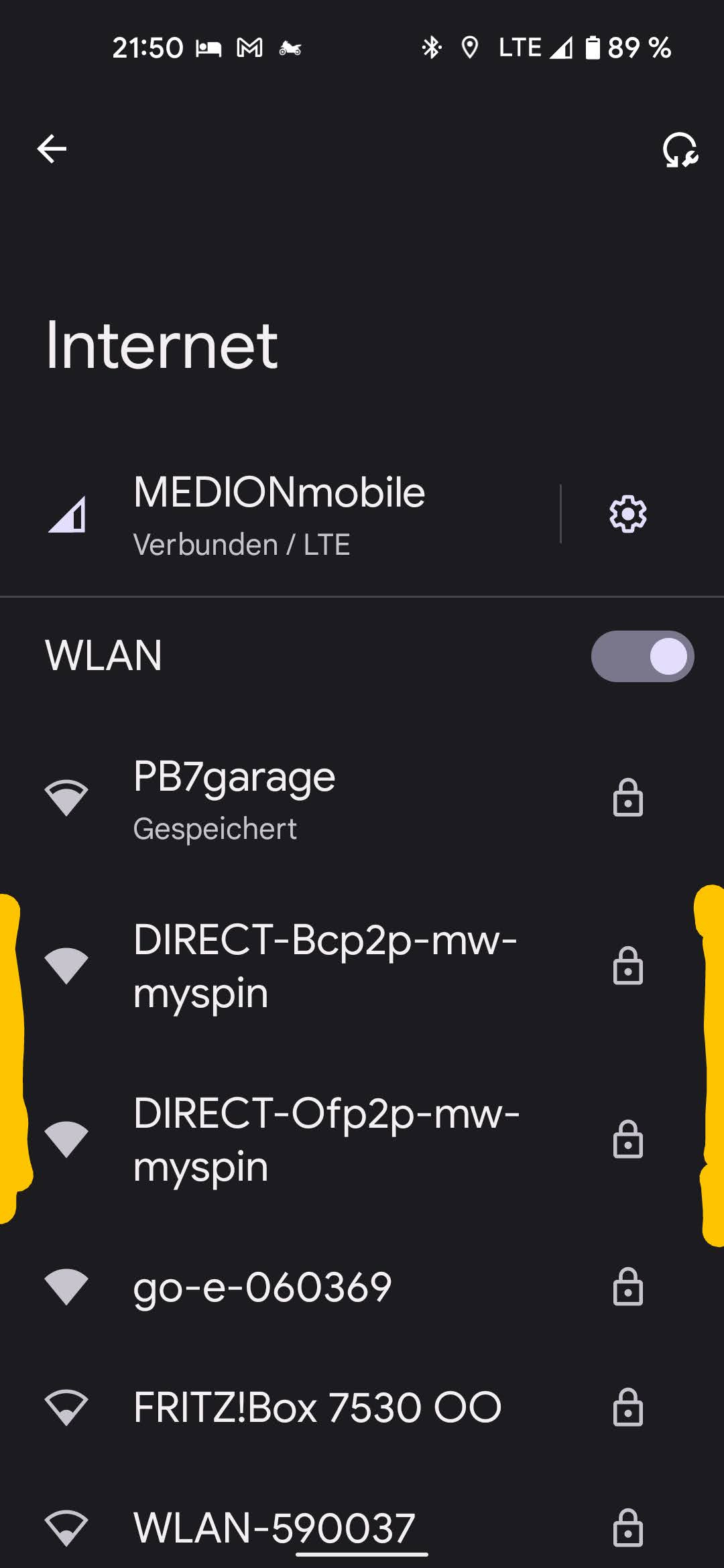

Anscheinend erzeugt das CE 04 TFT solche WIFI Direct Verbindungen wie im Bild gezeigt.
Mit etwas Websuche landet man bei Bosch:
https://www.bosch-mobility-solutions.co ... spin-2rad/
Die gute Sache: mein Display ist offenbar nicht kaputt. Das entsprechende Wifi wird aufgebaut und ist am Handy auch sichtbar.
Mit anderen Worten, es ist ein Software Problem, weswegen ich seit etwa 1000km keinen Kartenmodus mehr habe. Diese Wifi Direct Verbindung scheitert, und das liegt dann wohl vermutlich an der App. Rough Guess. Da vom App Support zwar bereits Rueckfragen aber noch kein Loesungsvorschlag kam, forsche ich halt eigenstaendig weiter, bin aber wohl so ziemlich alles an Einstellmoeglichkeiten und sinnvoll erscheinenden Vorgehensweisen durch. Klar, manchmal hat man Tomaten auf den Augen und sieht das naheliegende nicht, aber andererseits hatte ich in der App keine Aenderungen vorgenommen, als das Problem begann.
Update 1: ich habe die mySPIN for two-wheeler App von Bosch am Smartphone installiert und konfiguriert. Beim letzten Schritt, wo dann die Verbindung eingerichtet werden soll beendet sich diese App, weil sie bemerkt, dass bereits eine andere "Launcher App" am Smartphone installiert ist. Das duerfte die BMW Connected Ride App sein, schaetze ich. Diese muesste ich deinstallieren. Eroeffnet immerhin eine weitere Testmoeglichkeit, was immer dann diese mySPIN App tut. Vielleicht kann diese ja die Wifi Direct Verbindung erfolgreich einrichten. Muss ich testen, sobald ich Zeit habe und beim Fzg. bin.

Es ist ein Mist, aber man hat die Hoffnung, dass es mit einer neuen App Version getan ist, also nicht unbedingt ein Fahrzeug-Softwareupdate noetig ist. Ich werde heute noch folgendes probieren: beim Wifi Direct Setup gibt es einen lokalen Namen fuer das Smartphone, der m.o.w. willkuerlich aussieht, in meinem Fall sowas wie "android_blabla". Das kann man aendern. Ich habe da nie herumgemacht und kannte das bisher auch gar nicht. Ich werde dort den Bluetooth Namen vergeben statt diesem kuenstlichen Namen. Ich habe mehrere Geraete, die evtl. Wifi Direct machen, also konkret die Wallbox, die Action Cam und evtl. der Fotoapparat. Ob diese Geraete etwas an diesem Namen aendern koennen, weiss ich nicht. Das ist eine krude Theorie, aber probieren kann man es. Den bisherigen Namen merke ich mir natuerlich und setze ihn nach den entsprechenden Versuchen zurueck.
Update: vergebens, bringt auch nix
