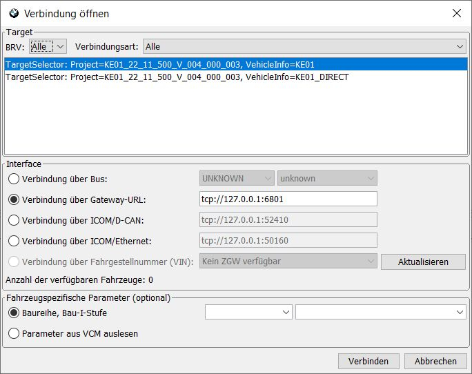

Re: CE 04 - Codieren mit Bimmercode, E-sys und weitere
Nein, ich habe da nicht nur leere Ordner erstellt. Wobei ironischerweise genau das die Lösung ist, weiterlesen...
Es ist in der spanischen Anleitung ja gut erklärt und genau so habe ich es auch gemacht. Der Teil ist ja nun auch fast der Einfachste.
Ach was, einfach, das Problem ist noch einfacher, man muss nur bei Google richtig suchen:
https://www.coding-expert.de/e-sys-target-feld-leer/
Der erste Teil ist natürlich wichtig.
Steht zwar auch in der Anleitung und Du hast auch nochmal drauf hingewiesen aber das hätte man ja alles übersehen können.Wenn das Target-Feld leer bleibt sollte überprüft werden, ob Sie die PSDZDATA-Files exakt wie in der Installationsanleitung eingefügt wurden (Einfügen in den Data-Ordner, anschließend Kopieren (!) der SWE-Daten in den SWE-Ordner).

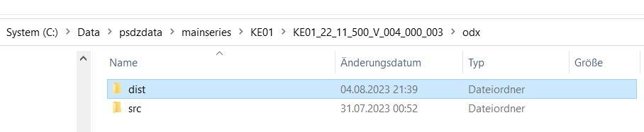

Ok, das habe ich geschafft.
Dann kommt aber nochmal ein Hinweis, damit auch der letzte Trottel damit klarkommt denn das hier ist ja wohl sowas von selbstverständlich und in sich logisch, wer da nicht selber drauf kommt...
Was bin ich auch für ein Dussel, wie konnte ich das vergessen! Zum Glück steht immerhin dabei, wie man einen leeren Ordner erzeugt, da hätte ich sonst wieder suchen müssen wie das geht. Aber daß das ohne einen leeren Ordner "dist" im Pfad C:\Data\psdzdata\mainseries\KE01\KE01_22_11_500_V_004_000_003\odx (jeweils für jeden BRV!) nicht gehen kann ist doch wohl klar!Zusätzlich sollte überprüft werden, ob in jedem Baureihen-Verzeichnis ein „dist“-Verzeichnis vorhanden ist (Beispielpfad: C:\Data\psdzdata\mainseries\F010\F010_12_03_511\odx\dist).
Sollte das „dist“-Verzeichnis nicht existieren, muss es erstellt werden
(Rechte Maustaste->“Neu“->Ordner).
Also rechte Maustaste... wie war das noch? "neu...", "Ordner", aha... Und schon:
Und siehe da:
Die haben doch den Arsch offen!

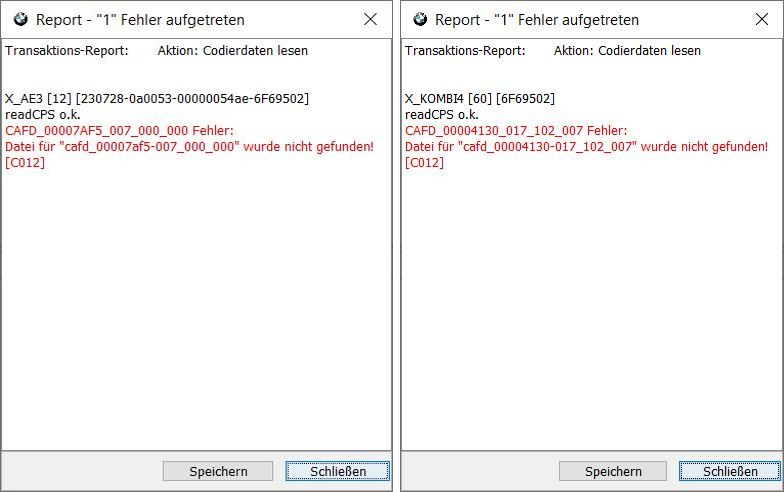

nun sehe ich da (fast) alles.
Nur bei zwei ECUs findet er die Dateien nicht: Interessanterweise gibt es unter C:\Data\SWE\cafd die Dateien cafd_00007af5.caf.006_000_000 und cafd_00004130.caf.017_102_006.
Also jeweils "6" statt "7".
Ich war mit dem Target KE01_22_11_[...] verbunden. Vielleicht geht es mit der anderen Option KE01_22_07_[...].
