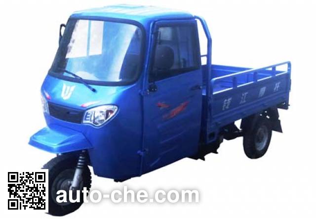

muss man sich das Fahrzeug so vorstellen? https://auto-che.com/v/qj/qj175zh-e-268-qjiang.html
Das Einzige, was zu funktionieren scheint ist der Konverter für das 12-Volt-Lichtnetz (DC/DC-Konverter),
den das Licht geht ja. Das funktioniert aber auch, wenn der Motor-Controller mit Unterspannung abgeschaltet hat
Wurden die Akkus denn mal aufgeladen? Funktioniert das Ladegerät?
Bei den Blei-Akkus ist es oft so, dass in einer Box drei Stück sind. Ggf. gibt es aber auch noch einen Batterie-Kasten (vieleicht unter dem Sitz oder hinten), wo noch ein malzwei oder drei Akkus verbaut sind. Gängig sind 60 Volt (5 Akkus) und 72Volt (6 Akkus).
Nur drei Akkus (36 Volt) klingt etwas untypisch für solche chinesischen Fahrzeuge.
Abgesehen von Unterspannung kann es für keinen Mux auch andere Gründe geben. Die Spannungen der Akkus zu messen, wäre aber der erste Schritt.
