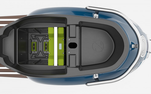

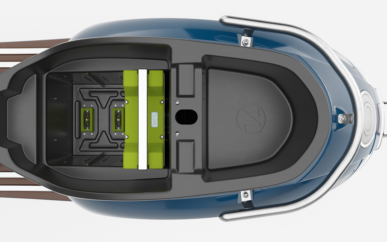

Die Sitzbank ist ganz simpel vorne am Helmfach verschraubt. Dort geht eine geschraubte Achse durch die Innenverkleidung

Wenn du die Achse herausgezogen bekommst, kannst du den Deckel so weit auf stemmen, dass du den Fahrakku in das Fach bekommst. Dann solltest du dir ansehen, wo die Sitzbank einschnappt und dort mit Draht einen Notöffner einbauen.
Der Servicetechniker wird wissen, wo der Schnapper sitzt und mit einem speziellen Draht das Fach (manuell) öffnen können
