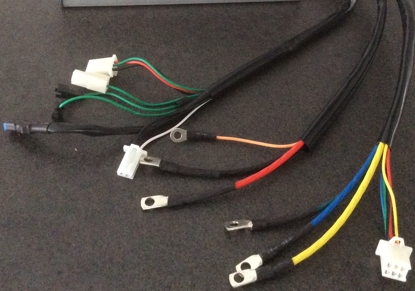

Hi, ich habe einen Ersatz-Controller aus China erhalten der passen sollte. Leider muss ich die Stecker entsprechend anpassen.
Hierzu bräuchte ich etwas Hilfe von euch Experten. Weiß jemand wofür das orangene Kabel (in der mitte des Bildes) das bei der Spannungversorgungskabel dabei ist?
Desweiteren benötige ich auch Info zu den Stecker rechts auf dem Bild (schwarz, rot, grün) sowie dem schwarz- und weißen Kabel. Welches verbinde ich mit welchem Kabel des Rollers?

Das kann man, bis auf Hall Sensoren, Phasen und Throttle,VCC GND ohne Anschlußbild des Controllers nicht erraten, da es keine einheitlichen Farben gibt. Selbst bei ersteren kannst Du nicht blind drauf los stecken. Ein Elektroniker wird die meisten Anschlüsse im Vergleich herausmessen können, ohne den neuen Controller zu frittieren, als Laie besorgt man sich das Anschlußschema und vergleicht es mit dem Kumpan Orig. Schaltbild, hoffentlich für Deine Variante hier zu finden: http://de-de.kumpan-electric.com/files/

Ja, das Teil habe ich heute abend erst erhalten. Hat mir jemand aus China mitgebracht. Ich werde morgen früh gleich mal Kelly anschreiben.

Aua. Wenn das ein Kelly ist, stehen fast alle Infos auf deren Seite.

Auf rosa für Zündschloss hätte ich auch getippt - ist bei einigen anderen Controllern auch so. Aber auf eigene Gefahr ausprobieren ...
