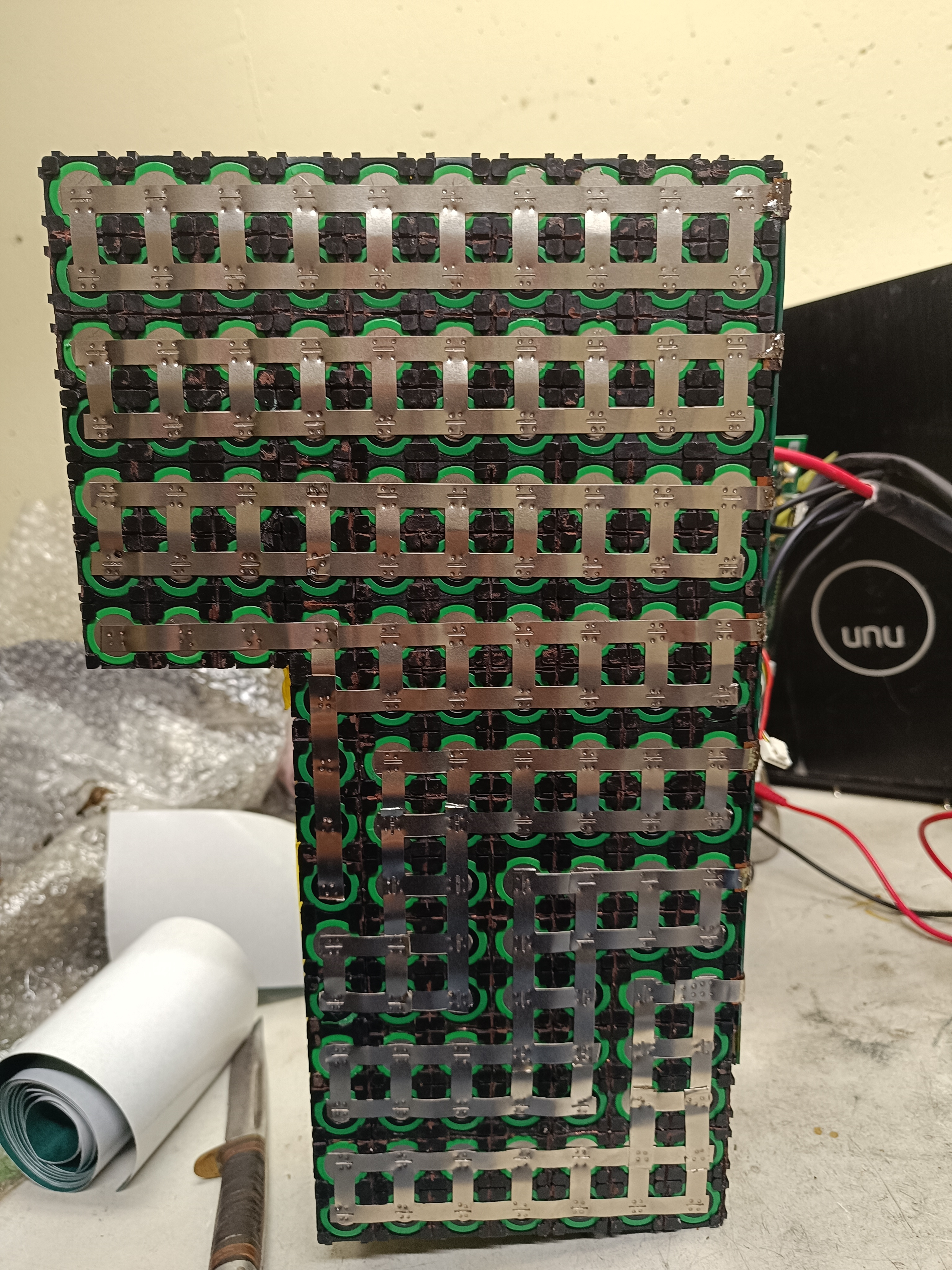

Inselheini
Beiträge: 20
Registriert: So 29. Apr 2018, 20:00
Roller: Unu Rebel (Classic) Baujahr 2017 Vespa PK 50 XL2 E (Unu)
PLZ: 80469
Wohnort: München
Re: Unu-Umbau - viele Fragen
Beitrag von Inselheini »
Um den Anfahrtstrom zu erhöhen, muss, glaub ich, der Wert für "Motor Startup Phase Current" im Controller erhöht werden.
Du bist ja auch in dem "Unu Controller Tweaking" Thema aktiv. Da stehen die Werte irgendwo zwischen Seite 30 und 45.
Ich habe mir meinen Akku selber aus gebrauchten Sony Murata 3ah-Zellen zusammengeschweißt. Habe ein einfaches Punktschweißgerät gekauft. Damit gehen so 300-400 Punkte am Stück.
Kann ich dir gerne leihweise zuschicken.
Es gibt auch viele, die Akkupakete nach Wunsch konfigurieren. Ich habe Mal jemanden über Kleinanzeigen gefunden.

unu-fan
Beiträge: 197
Registriert: Mi 18. Sep 2019, 13:39
PLZ: 56746
Beitrag von unu-fan »
Hi, sieht schick aus. Auch wenn es mir Spaß machen würde, solch einen Akku selber zu bauen bzw die Zellen zu tauschen, trau ich mich nicht so recht dran. Meinen Eigenbau Akku musste ich ja bereits verschrotten, da ich Zellenschluss hatte. Ich war einfach zu unaufmerksam. Daher würde ich es eher machen lassen, wenn ich Akkus besorgen würde und demjenigen alles abgebe. 😃
Mit den jetzigen Akkus will ich "noch" nicht ans Tweaking gehen, da diese wahrscheinlich noch mehr leiden bzw die Reichweite noch geringer würde.
