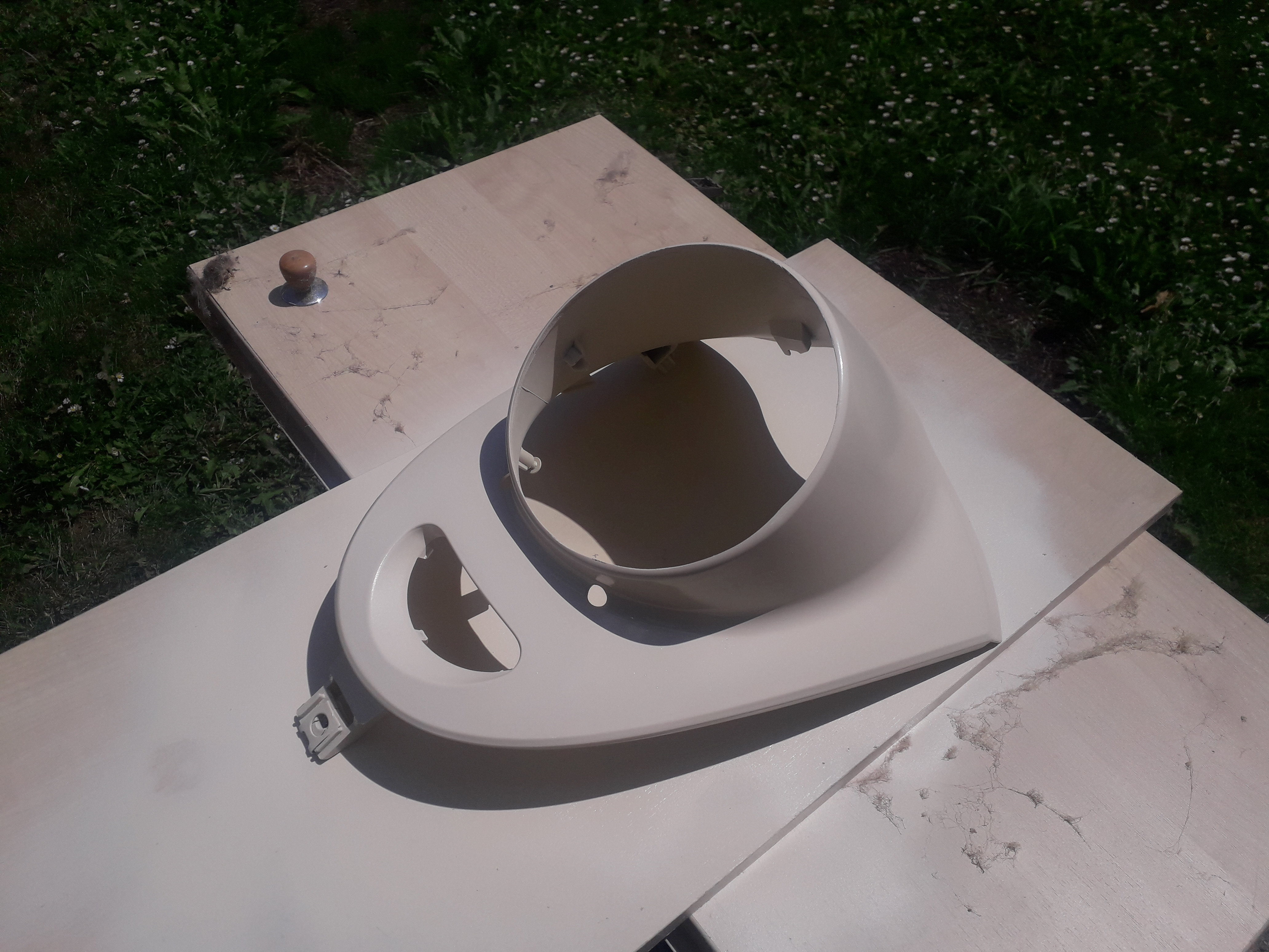

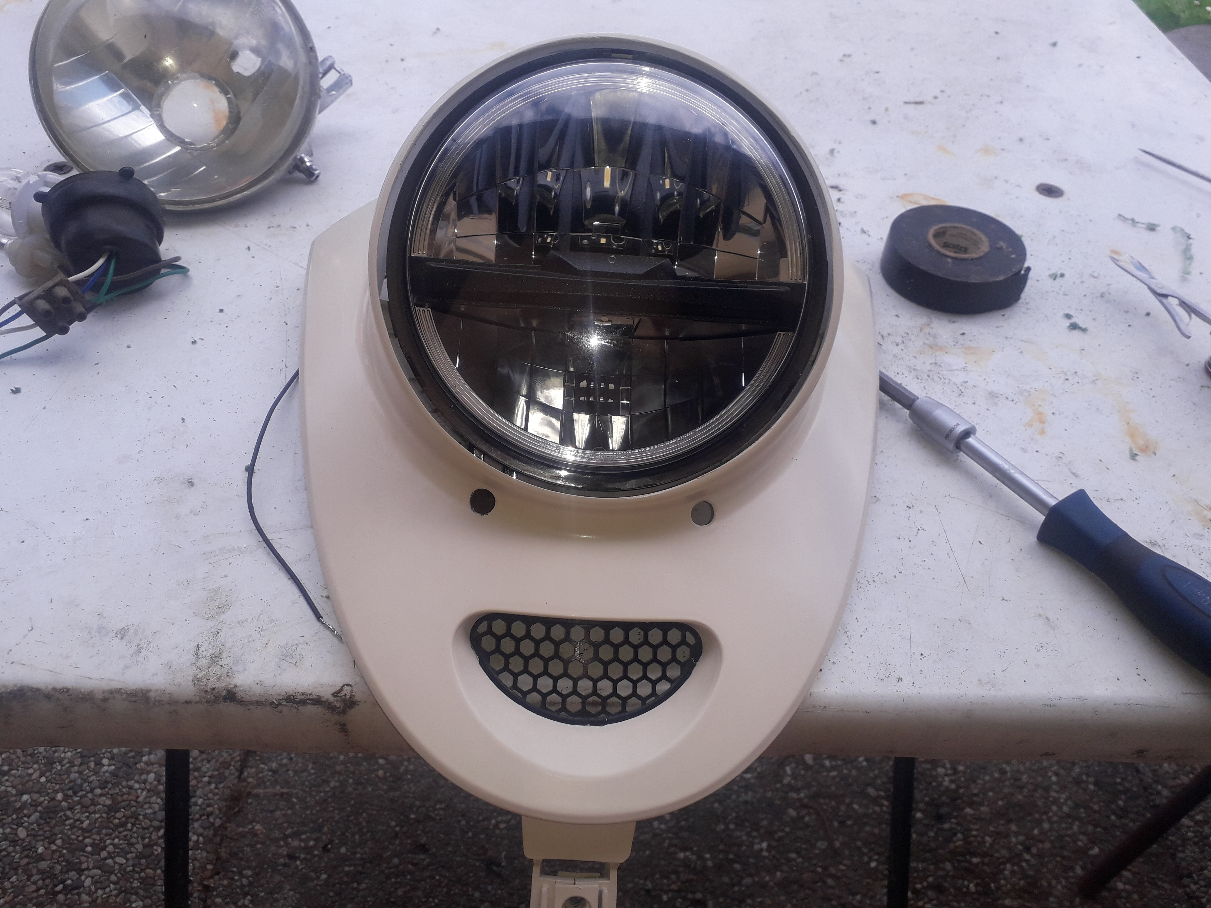

Beim Lackieren.
Der Lack ist Dupli-Color, Auto Color Acryl Spray, Farbton 2-0040.
Das kleine schwarze Gitter kann man zum Lackieren herausnehmen. Es ist nur gesteckt.

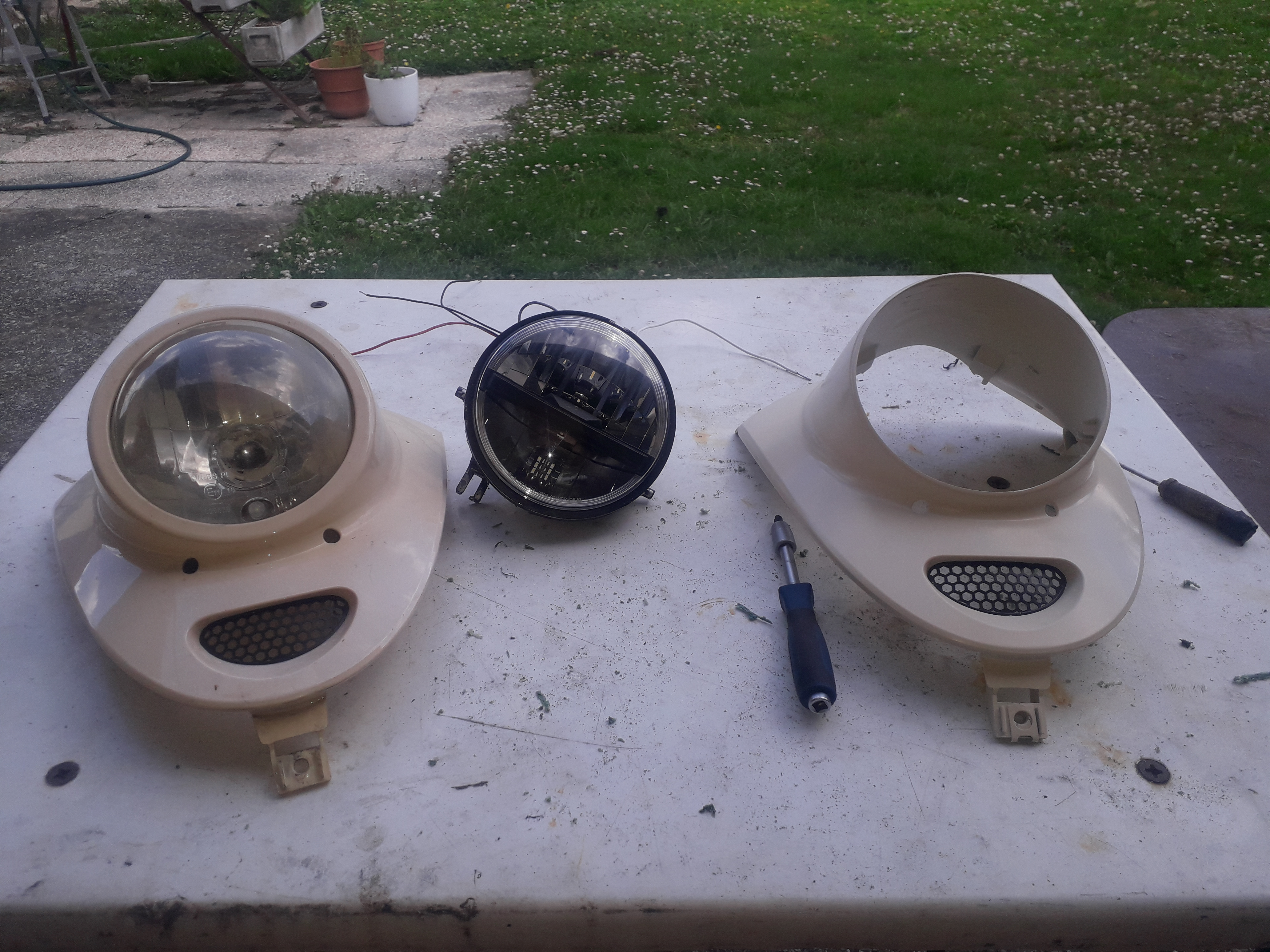

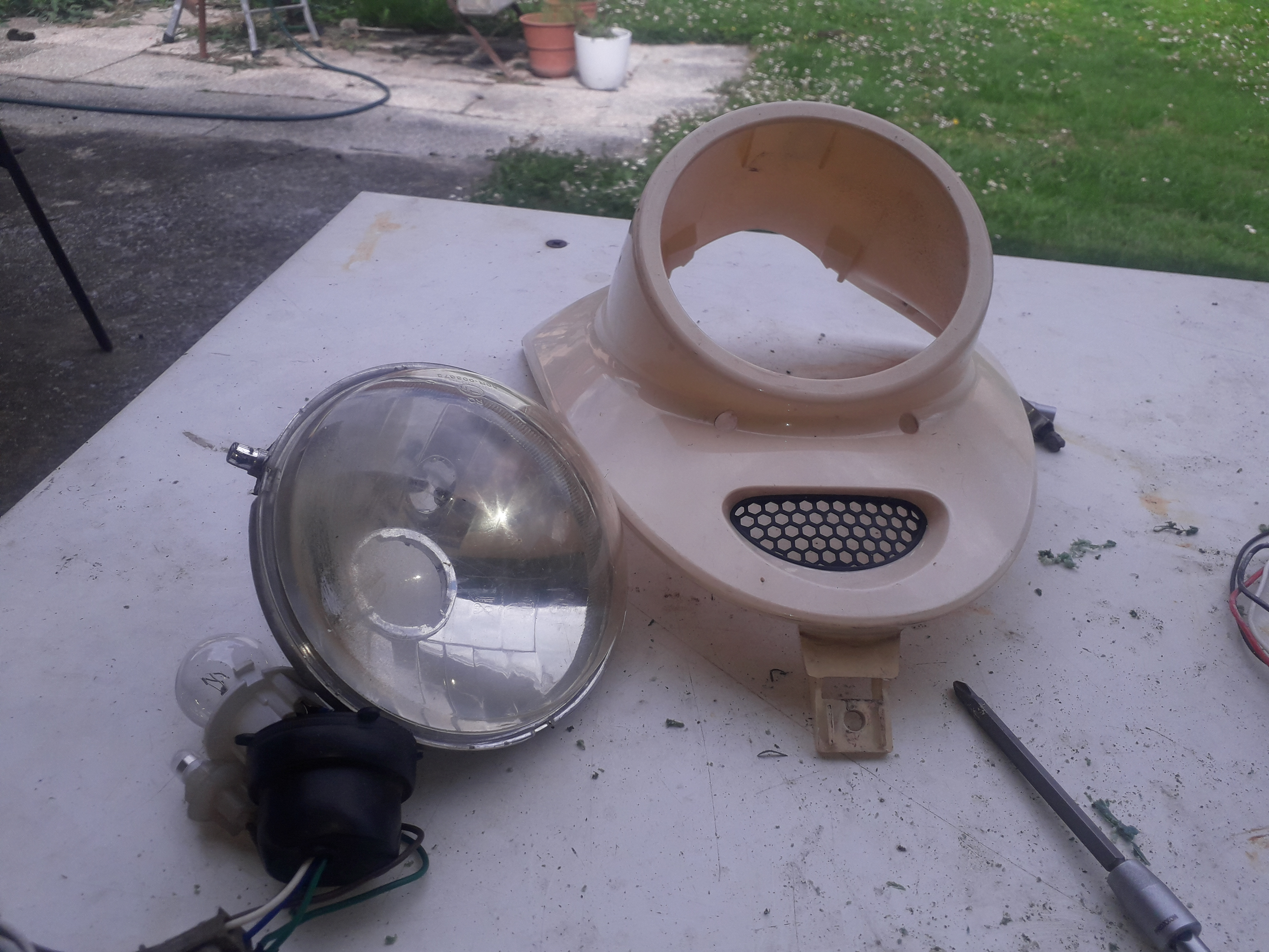

Links der alte, rechts der neue Scheinwerferträger.

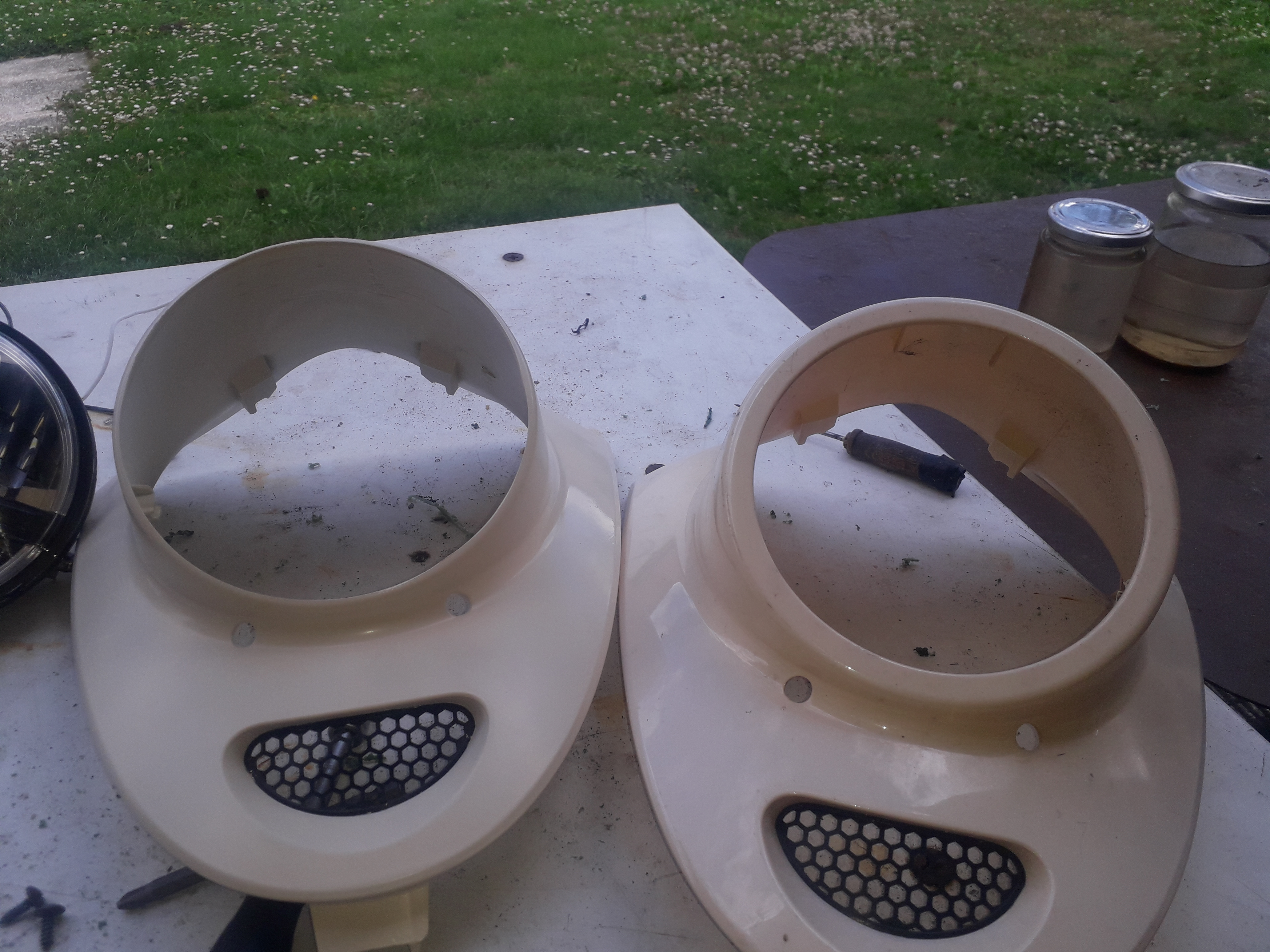

Der fehlende breite Rand im neuen Scheinwerferträger (links) ist deutlich (nicht mehr) zu sehen.

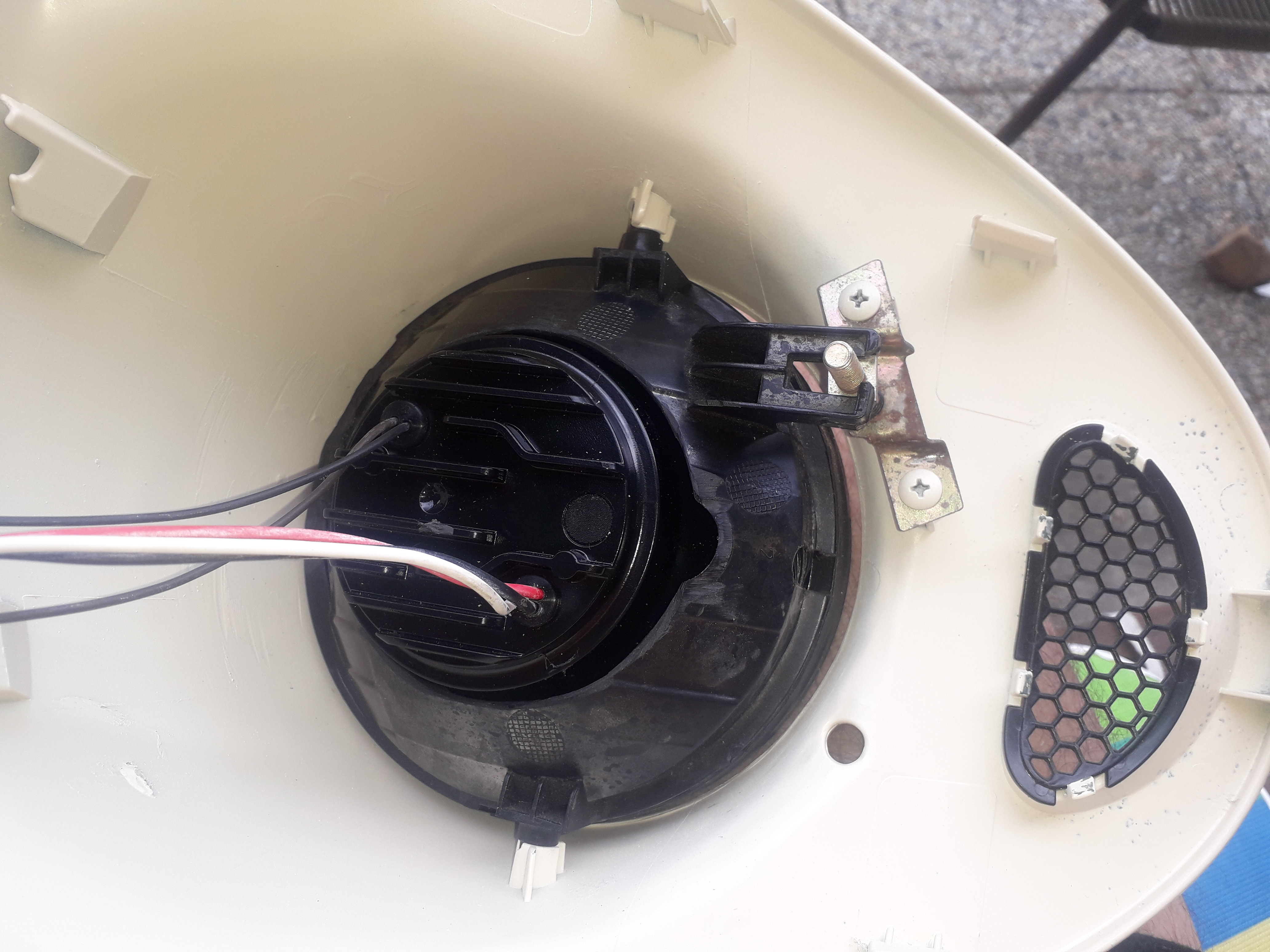

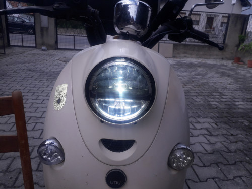

Nach der Montage.

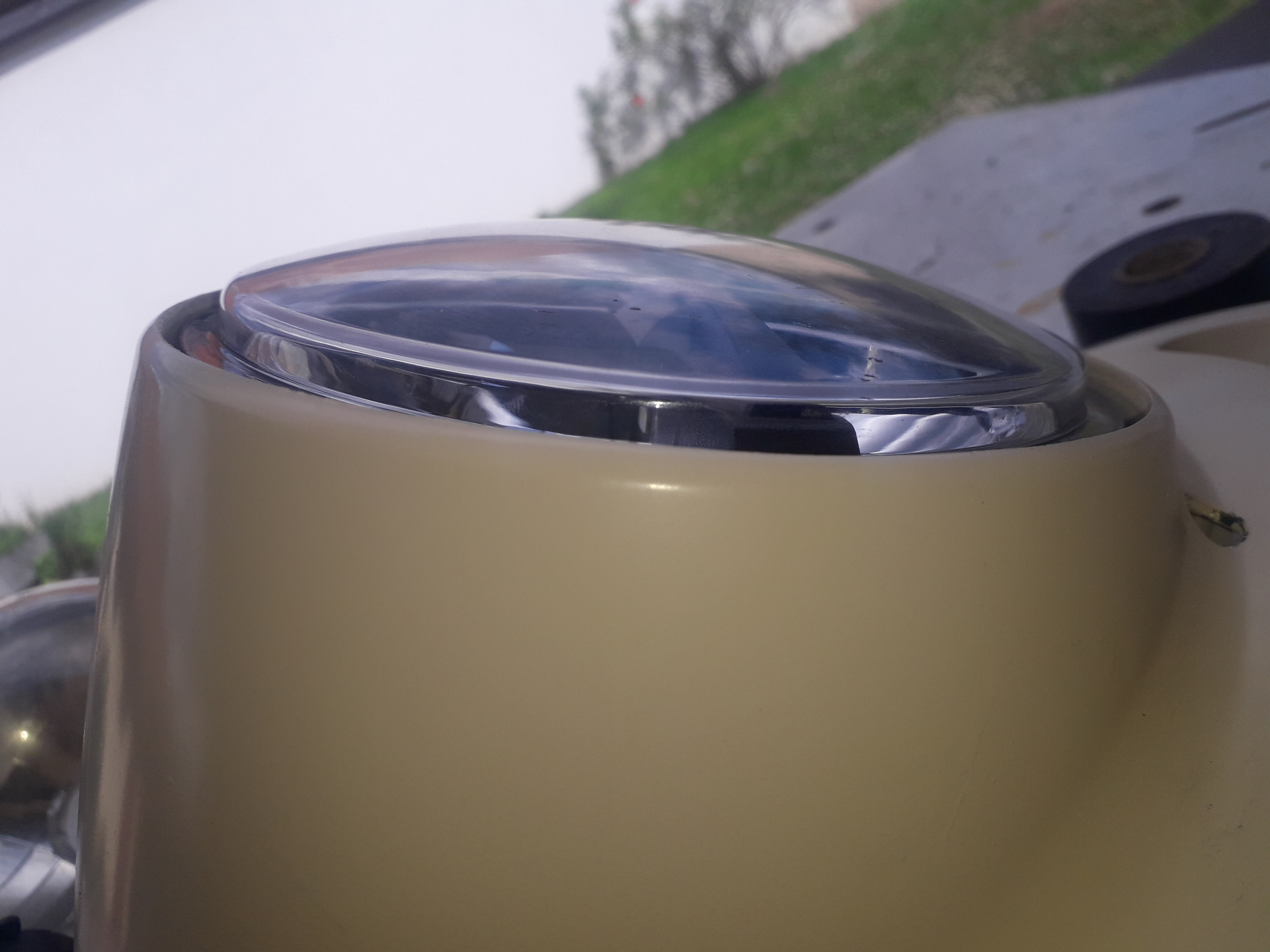

Für die Leuchtweite provisorisch parallel zum Gehäuse eingestellt.

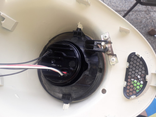

Fertig montiert von der Rückseite.

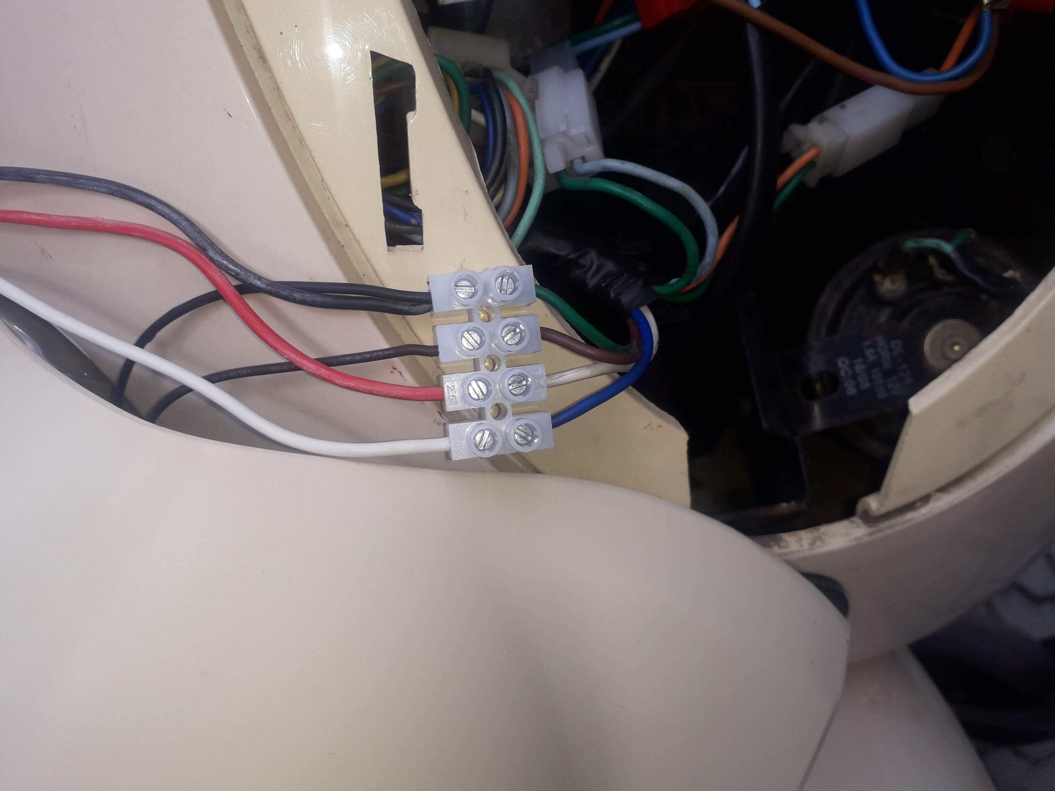

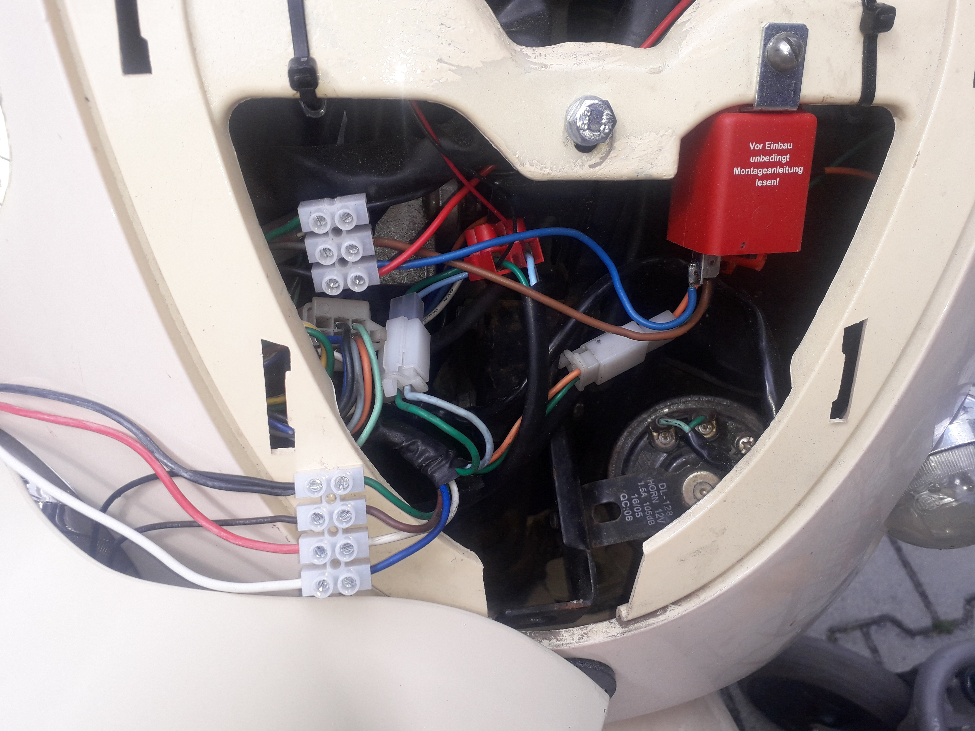

Der Anschluß erfolgt mit Blockklemmen.
Rechts oben in rot gehalten das masselose Blinkerrelais aus dem Blinker-Thread.
viewtopic.php?f=56&t=29317

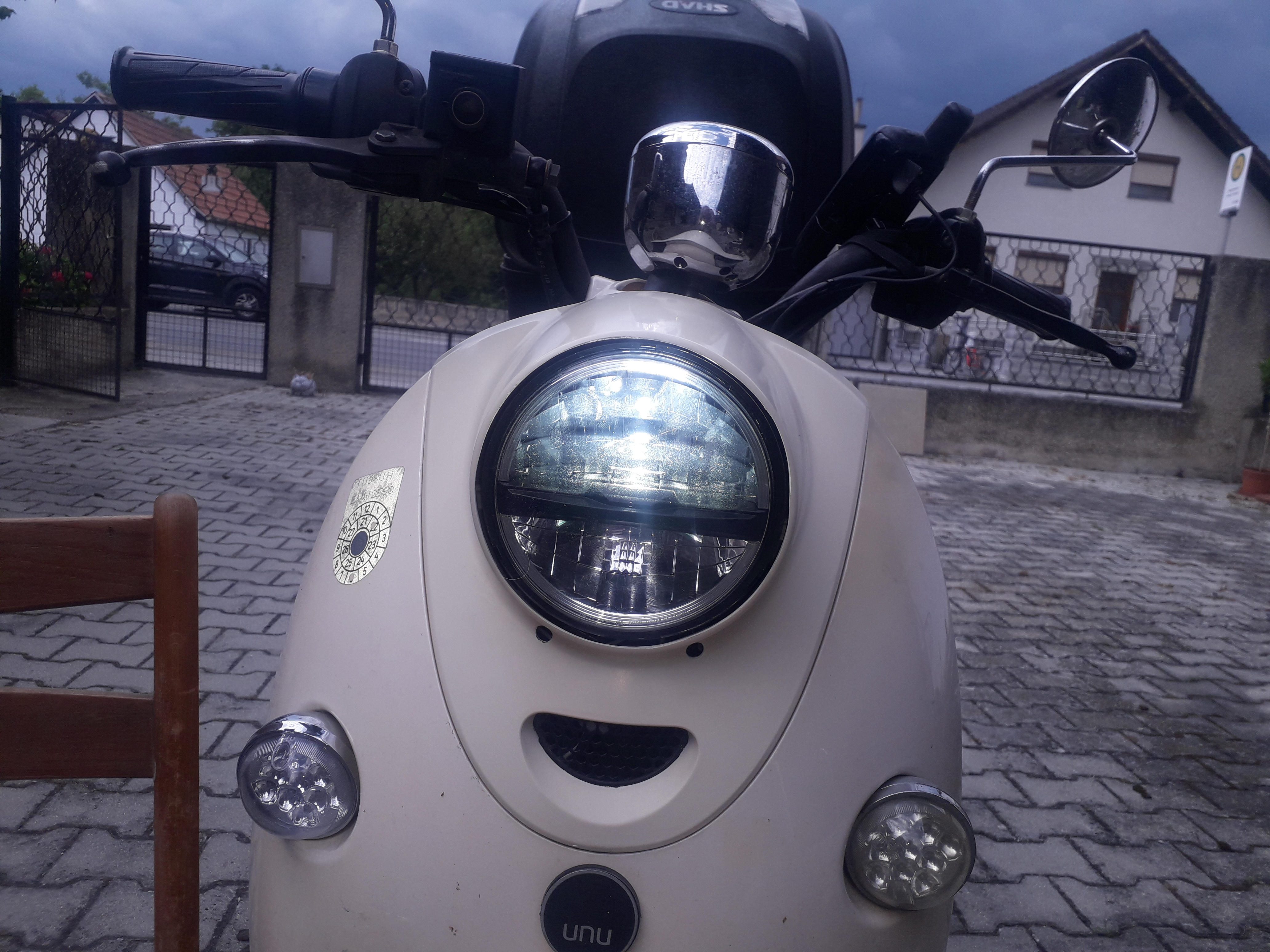

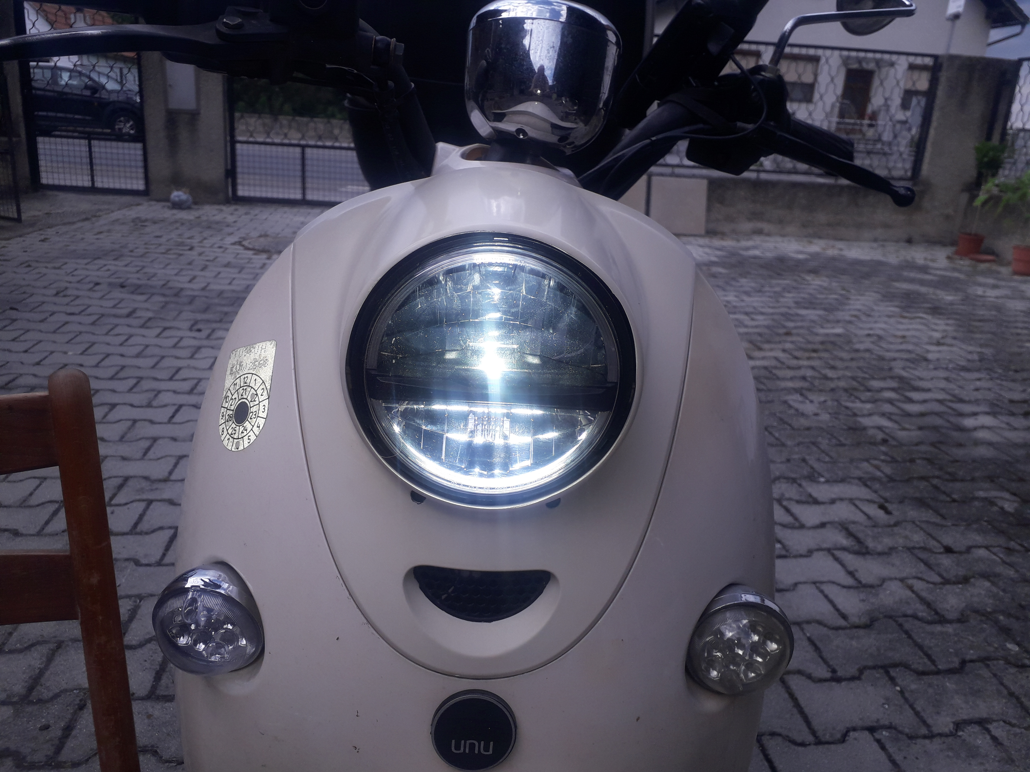

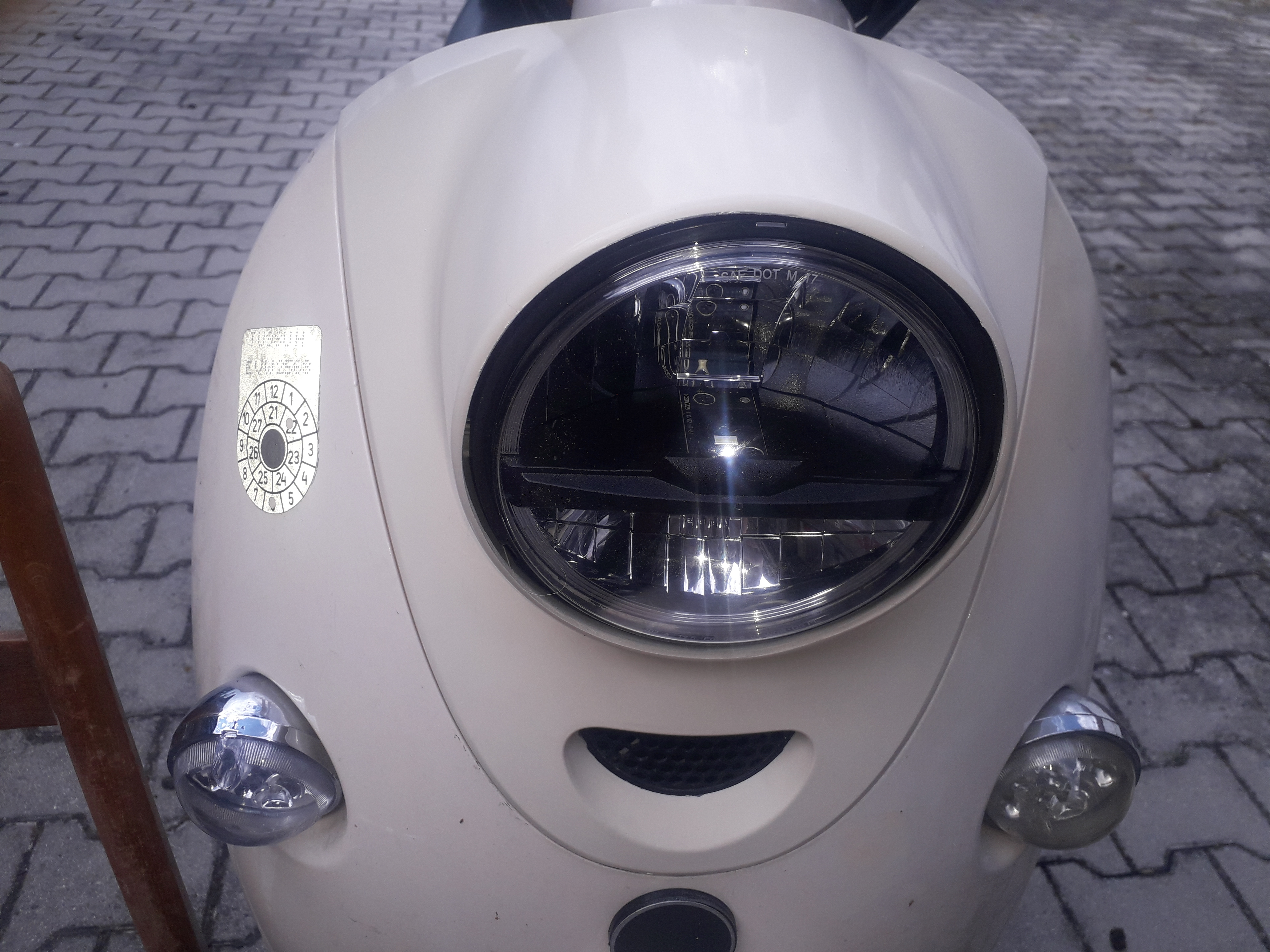

Nach dem Zusammenbau:
Standlicht
Abblendlicht
Fernlicht
