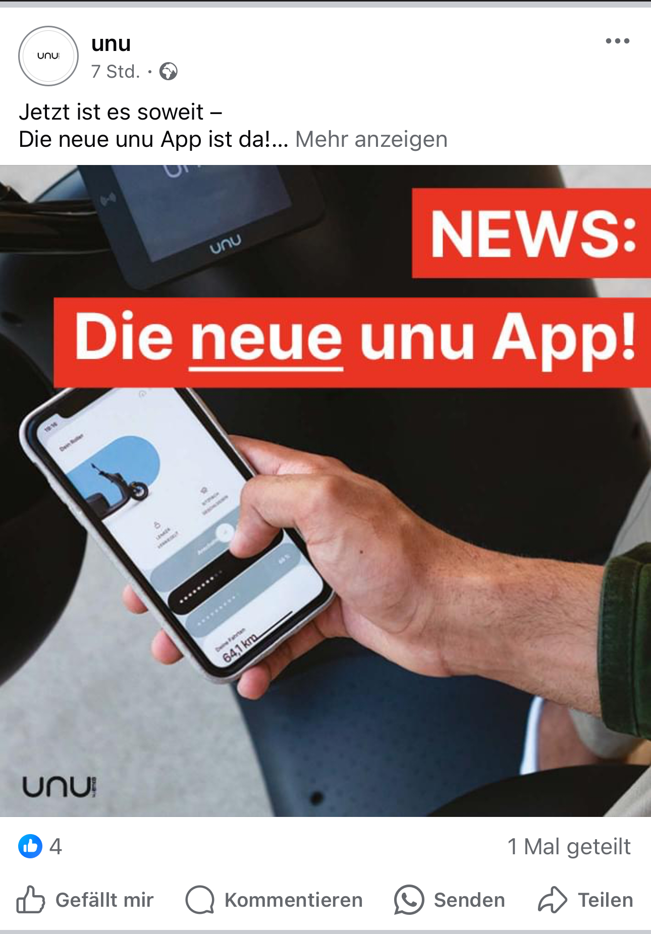

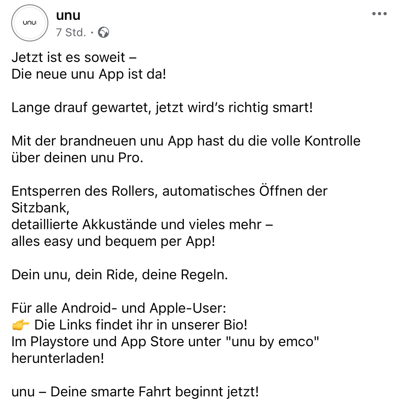

Hallo ihr lieben,
Sseit heute ist die neue UNU App von Encoder draußen.
Mit ein paar aAlaufschwierigkeiten habe ich meinen Roller verbunden.
Ich muss mich erst an die neue App gewöhnen.
Erstmal klappt aber alles.
Leider haben sie noch nicht die Uhrzeit hinbekommen.
