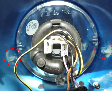

Hier ein Bild aus einem anderen Beitrag verlinkt (die roten Pfeile ignorieren)...Am dem langen Schaft sollte ein Korrektur machbar sein (Halterung unten rechts):
so öffnest du die Front: Link

DIe Schraube ist die Höhenjustierung.
Ich denk, wenn der Scheinwerfer nicht geradeaus leuchtet, ist er aus einer der beiden Halterungen (rot umrandet) herausgesprungen (oder war nie drin) oder die Verkleidung ist nicht richtig montiert.

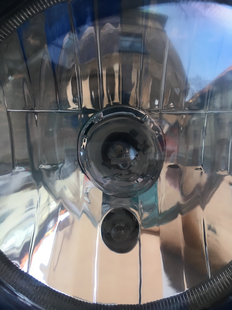

Danke für die Fotos, das bestätigt meine Vermutung, dass der Spiegel an zwei Achsen aufgehängt ist. Ich werde dass dann in der Werkstatt reklamieren, wenn es wieder warm genug ist, dass ich die 22 km dahin fahren kann.
Was bei mir auffällt, dass es in der Ausleuchtung einen riesigen schwarzen Fleck gibt. M.E. könnte die Helligkeit viel besser sein, wenn man die Lampe besser zum Spiegel justieren kann. Ein paar Millimeter wirken da manchmal Wunder.

Das liegt wohl am Reflektor. Ich habe das mal in der Tiefgarage ausprobiert. Nah an die Wand gefahren und dann langsam rückwärts geschoben.Kinobetreiber hat geschrieben: ↑Sa 19. Jan 2019, 13:24
Normal hat man wirklich mittig oben einen hellen Bereich und rechts und links nach unten etwas Ausleuchtung. Aber irgendwie strahlt das Licht so weit, dass das mittige Licht "verschwindet" und man auf der Straße nur noch links und rechts 2 Bereiche hat und in der Mitte ist es finster.
Daher auch bei mir der Wechsel zu einem (illegalen) aber funktionierendem Leuchtmittel. Eigentlich kann man jemandem, der oft im Dunklen fährt vom Unu nur abraten.

Der dunkle Fleck könnte auch könnte von einer mangelhaften Beschichtung des Reflektors kommen.Kinobetreiber hat geschrieben: ↑Sa 19. Jan 2019, 13:24Danke für die Fotos, das bestätigt meine Vermutung, dass der Spiegel an zwei Achsen aufgehängt ist. Ich werde dass dann in der Werkstatt reklamieren, wenn es wieder warm genug ist, dass ich die 22 km dahin fahren kann.
Hattest Du das Halogen-Leuchtmittel schon drin? Da wird ja geschrieben, dass die heißer werden kann. Dadurch kann natürlich auch eine Verformung kommen.
