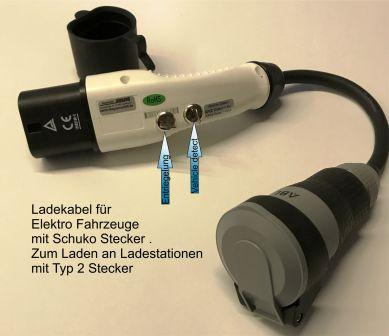

ist es möglich das Ladegerät gegen ein Typ 2 Ladegerät auszutauschen bzw. umzubauen?
Leider hatte ich nicht bedacht das in meiner 230.000 Grünen Einwohner Stadt es unmöglich ist meinen Jupiter zu Laden.
- Zu Hause in der Sammel Garage - keine Steckdosen wegen der Brandschutzverordnung
- Ladesäule direkt neben meiner Arbeitsstelle mit Schucko und Typ 2 - Schucko gesperrt, Parkplätze nur für Car Sharing
- Bei meinem Stromversorger der auch eine eigene Ladesäule hat - Sicherheitsrisiko, Begründung- Schucko Stecker kann jeder ausstecken.
Ich hatte auch gesehen das es entsprechende Adapter für solche fälle gibt. Allerdings solche die nicht funktionieren da sie kein Signal an die Ladesäule übertragen (vehicle detected).
Und diejenigen die der Ladesäule (vehicle detected) Signalisieren.
Leider weis ich grad nicht ob hier Links erlaubt sind so das ich euch Zeigen kann welche Adapter ich meine.
Kann mir einer sagen ob er so ein Adapter benutzt oder ob das sicher ist?

Meinst Du so einen Adapter?
Emaphora
Beiträge: 19
Registriert: Fr 9. Aug 2019, 16:37
PLZ: 79108
Re: Ladestrom
Beitrag von Emaphora »
Jep, so was ähnliches.
Geht das denn?

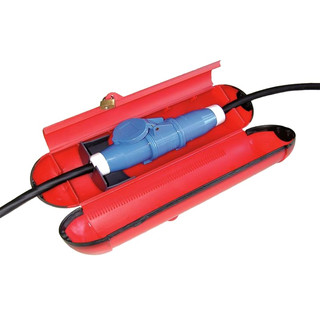

Wenn man Schuko "einfach ausstecken" kann, gibts da nicht so Boxen im Baumarkt, mit denen man die Steckverbindung zwischen dem Ladekabel und dem Adapter sichern kann? Die sind wasserdicht und mit Schloss...

Emaphora hat geschrieben:
Fr 23. Aug 2019, 17:06
Geht das denn?
Ja, das geht problemlos :D ich lade damit fast jede Woche einmal meine Zero an EnBW Ladesäulen in Stuttgart. Auch ohne die vorher erwähnte Sicherheitsbox für die Schuko-Verbindung. Den läppischen 6A einphasigen Ladestrom am Schuko ausstecken ist ja auch in der normalen Schukosteckdose zuhause kein Problem. Das macht dann auch der Typ2 Ladesäule nicht wirklich etwas aus. Sollte man aber natürlich nicht machen ohne Not.
Nur einmal bisher musste ich den Entriegelungsmagnet am Typ2 Stecker des Enercab Adapters nutzen, weil ich den Ladevorgang nicht mehr über die mobility+ App beenden konnte.
