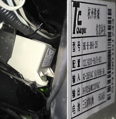

hier mal ein Bild von meinem Ladegerät, mit vergrößertem Typenschild.
84V x 25A entsprechen 2100Watt.
Hatte kein Schnelladegerät bestellt.
