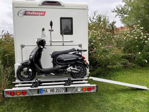

hat sich schon jemand einen Adapter gebaut um die beiden Akkus mit einem Netzteil außerhalb des Rollers zu laden?
Ist doch umständlich nacheinander z.B. über Nacht im Hause zu laden.
Allein die besonderen Stecker müsste man beschaffen können.
Roller steht ohne Akkus auf der Platform:
Grüße
Horst
