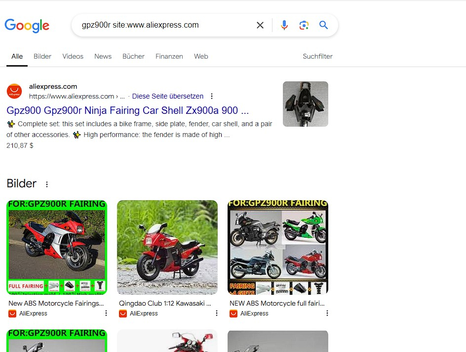

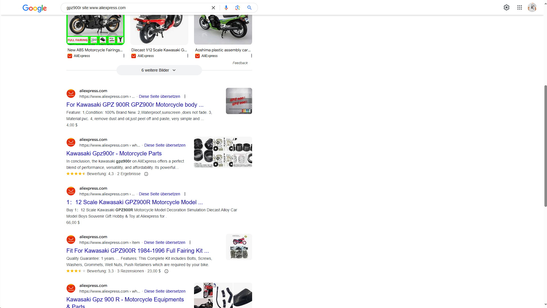

alles handarbeit, suchen, bilder vergleichen, maße nehmen, alles gute handverlesene stundenlange arbeit. wenn man sich richtig zeit nimmt und bemüht ist, dann findet man mitunter echte perlen.
vg
ps: einen trick gibt es doch noch: www.google.de , dort das gesuchte eingeben (fahrzeug, teil, teilenummer +ali) eingeben, dann spuckt google alles aus was er nur bei ali findet
vg
nachtrag: in google eingeben: triniy neptun site:www.aliexpress.com triniy neptun
hier einige google befehle: www.lichtflut-medien.de/blog/google-suchoperatoren/
https://kinsta.com/de/blog/google-suchoperatoren/
Zuletzt geändert von Falcon am Mi 24. Jul 2024, 21:10, insgesamt 1-mal geändert.

Re: Trinity Neptun - "Gas"drehgriff-Malheur
So habe ich es bisher gemacht ...Falcon hat geschrieben: ↑Mi 24. Jul 2024, 20:32...
Das ist ein für mich neuer Tipp. Danke vielmals!Falcon hat geschrieben: ↑Mi 24. Jul 2024, 20:32...
nachtrag: in googhle eingeben: site:www.aliexpress.com triniy neptun
Ja. Zumindest habe ich mit diesem Namen schon das ein oder andere gefunden: "LVNENG LX06max".
Ist nicht absolut identisch, aber ein paar Teile passen bzw scheinen zu passen.
Vielen Dank!
Du hast mich weiter gebracht!
