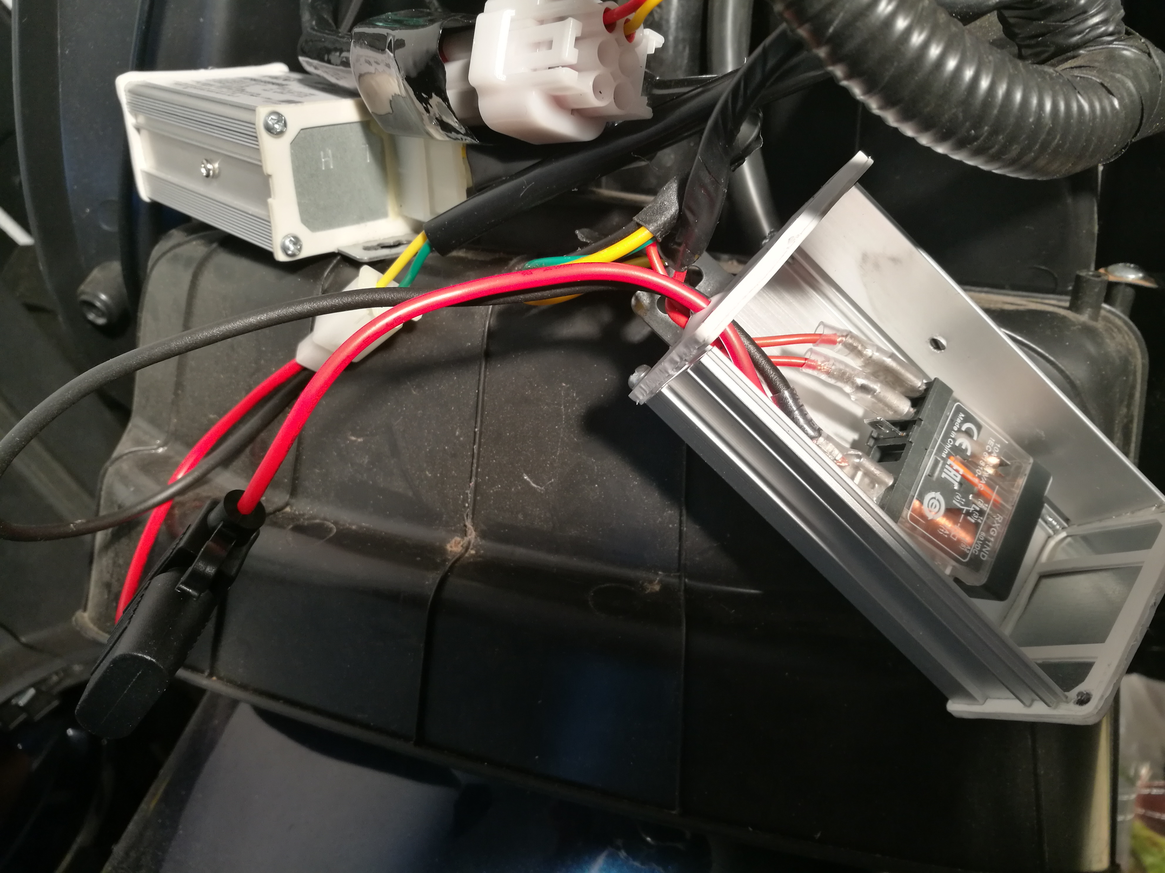

Hallo Didi,
in meinem Explorer hatte ich zumindest den DC DC Converter über ein zusätzliches Relais geschaltet, um das Zündschloss zu entlasten. . Der Controller zieht ja erst, wenn der Akku (soft) zugeschaltet wird.
Leider weiß ich nicht, ob der Jupiter eine Ladestandsanzeige hat. Die Infos müssten ja auch vom BMS kommen. Haben die smarten Controller so eine Funktion?
Morgen quetsche ich noch mal Henning Seidler von Trinity darüber aus. Für Trinity ist das ja auch eine alte zurückliegende Geschichte, die immer erst erinnert werden muss.
Gute Nacht, Bertolt
Gute Nacht, Bertolt
