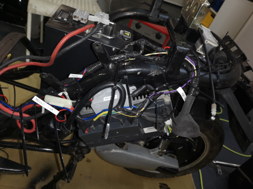

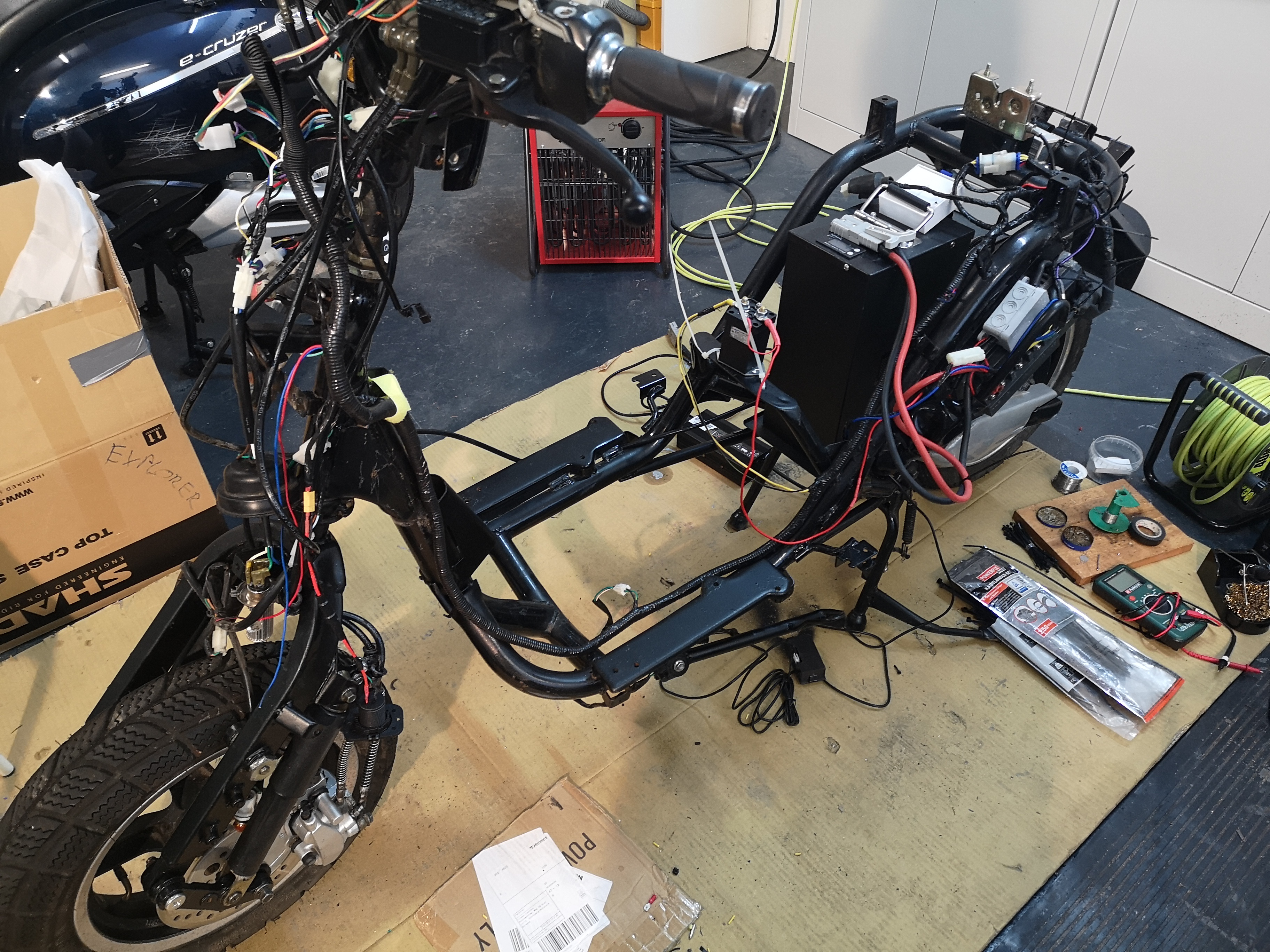

Inzwischen ist das Neptun-Projekt fast fertig. Nur noch das Plastikkleid anziehen - und auf die Akkupacks warten. Die Zustellung verzögert sich um ein paar Wochen...

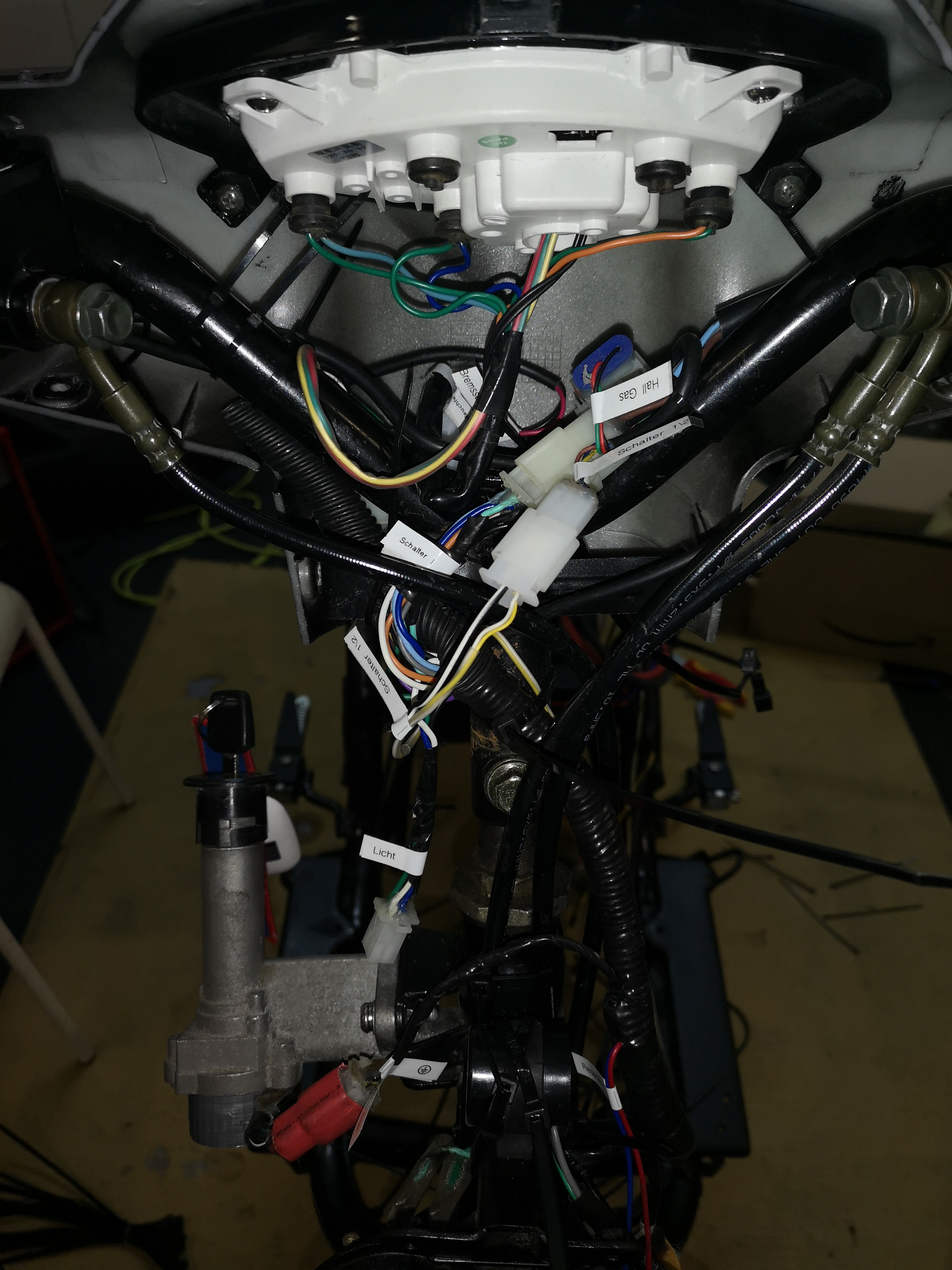

Ansonsten habe ich den Kabelbaum entschlackt, mit vielen Sicherungen neu aufgewickelt und beschriftet. Neu ist das Universal-Display vom Aliexpress, das Coloumbmeter sowie ein "remote control" für die 3. Fahrstufe. Bremsflüssigkeit gewechselt, Bremsen gereinigt, alle Gelenke der vorderen Schwinge gereinigt und auch die Federbeine wieder blank gemacht.

Zum Fahren muss vermutlich noch das Tacho-Display justiert werden. Oft ist durch Eins der beiden Löcher in der Display-Rückseite ein per Kreuzschraubendreher einstellbarer Widerstand erreichbar, an dem das passiert.
Die Nutzung der Phasenspannung muss nicht unbedingt über Nutzung von deren Frequenz laufen, sondern kann evtl. auch mittels Höhe der anliegenden Phasenspannung zu einem (ungenauen) Anzeigewert führen. Zumindest reagiert ein Teil meiner China-Displays auf der Zuleitung (voltage) auch auf verschiedene Gleichspannungswerte mit veränderter km/h-Anzeige.

Hallo Didi, am Ende habe ich doch eine Hallleitung angezapft. Die Geschwindigkeit habe ich bei offenem Display schon mal 5 km/h gegenüber der im alten Display angezeigten Höchstgeschwindigkeit eingestellt. Das war in einem Uranus ziemlich genau GPS. Aber ich suche noch mal die Öffnung, bevor ich den Neptun ganz zumache.

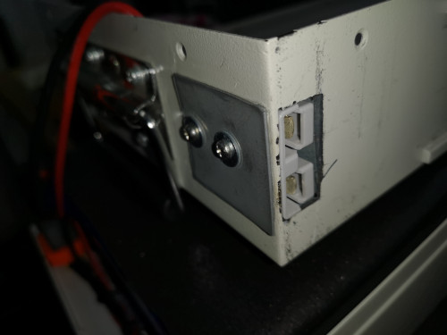

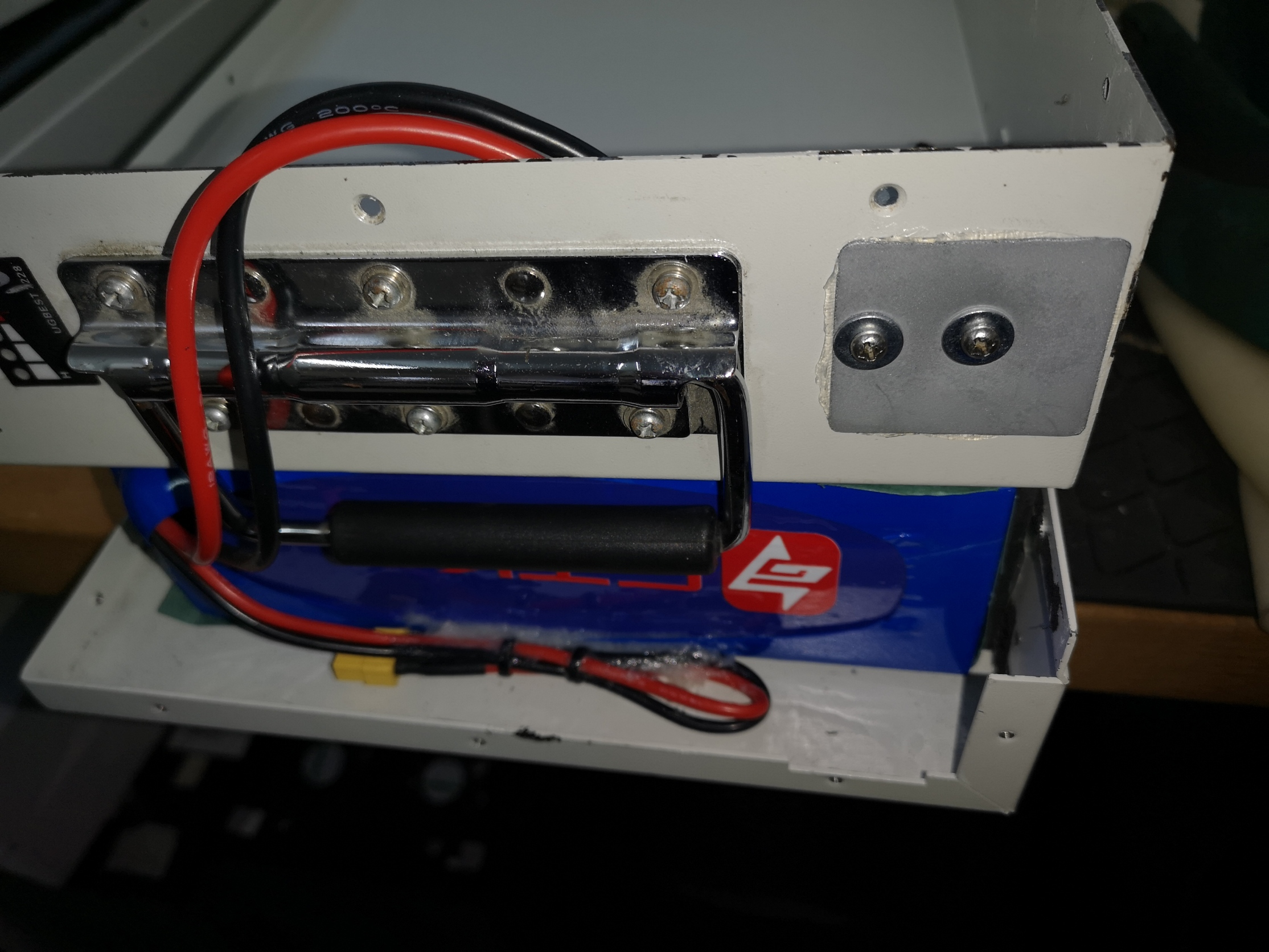

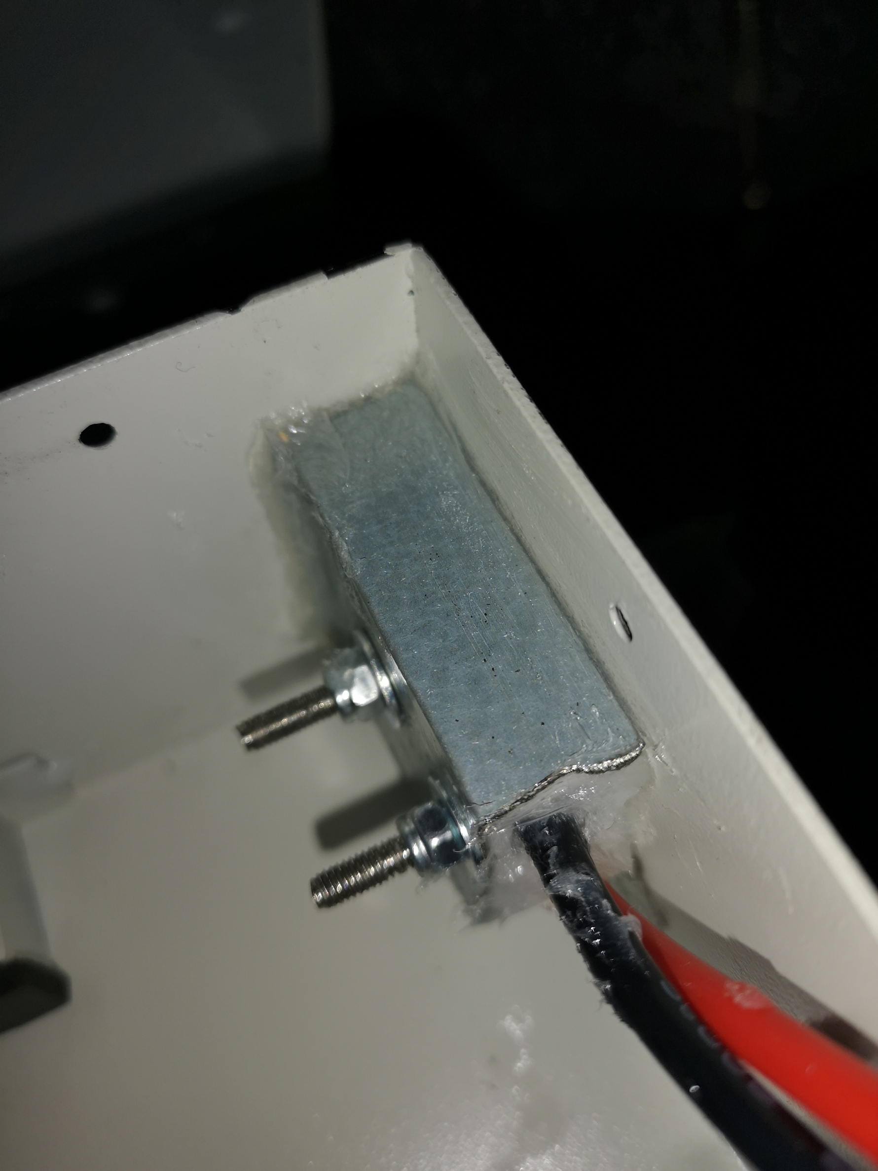

Hi, ich hatte mir zwei GTK-Folien-Akkus mit Bluetooth in China konfigurieren lassen, die milimetergenau in die stabilen Gehäuse des Neptun passen. Es war auch noch Platz, um die Andersonstecker ins Gehäuse zu integrieren. Weil die Stecker vorne prinzipbedingt offen sind, habe ich innen ein Blechgehäuse gebaut und dieses gegen das Akkugehäuse abgedichtet. So kann jedenfalls kein Wasser eindringen.
Die Zellen sind auf 0,01-0,001Volt austariert. Daher habe ich sie per Y-Kabel zum Controller hin parallel geschaltet. Außerdem habe ich die mitgelieferten Ladegeräte ebenfalls per Y-Kabel parallelgeschaltet.

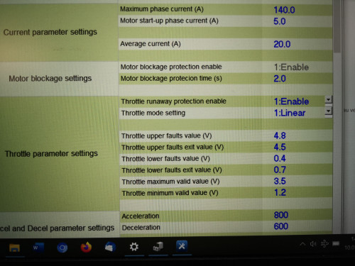

Allerdings habe ich ein Problem, das ich nicht lösen kann. Und zwar kann ich den Stromgriff nicht dosieren. Mit der Einsatzschwelle von 1,2V geht der Roller auf Vollgas. Eine Regelung ist nur über die drei Fahrstufen möglich. Aber in der Kolonne genau 38 oder 47 km/h zu fahren, ist praktisch unmöglich. Man kann nur zwischen an oder aus wählen, und das führt zu einem abgehackten Fahren und nervt total.
Nun habe ich alles Mögliche probiert:
1. Test Gasgriff: Leerlaufspannung etwas unter 0,9V, Einsatzspannung (je nach Einstellung) 1,2V, dann sauber hoch bis (je nach Einstellung) 3,5V. Spannungsversorgung sauber und stabil 5,47V. Also alles im grünen Bereich, nur dass es nicht umgesetzt wird.
2. EBS: Ob die Rekuperation an oder aus ist, bewirkt prinzipiell keine Änderung. Nur "auto-EBS" bewirkt elektrisches Bremsen beim Strom-Wegnehmen. Dadurch stottert der Roller noch mehr.
2. Controllereinstellungen:
Es handelt sich um ein altes Modell eines Lingbo-Controllers von 2019, der auch schon auf den Namen 72152 hört und konfigurierbar ist.
Da kann ich die untere und obere Einsatzschwelle des Stromdrehgriffs einstellen, die untere und obere Abschaltspannung und die Spannung, bei der nach Abschaltung wieder auf Funktion geschaltet wird. Das sieht z.B. so aus:
Hier kann man erkennen, dass wir mal mit Extremwerten rumprobiert haben, ohne gravierende Veränderung des Verhaltens. Lediglich unter Volllast auf Stufe 3 ist jetzt eine geringe Regelmöglichkeit zu spüren. Aber es ist kein großer Unterschied zu den normalen Werten 1,2-3,5V.
Außerdem sind hier die "motor current"-Werte extrem eingestellt. Der Wert motor start-up current soll wohl die Einsatzschwelle festlegen, wirkt sich aber auf das gesamte Beschleunigungsverhalten aus. Bei 120A zieht der Roller extrem viel besser, ist aber noch ruppiger zu "dosieren". Trinity stellt auf 20A. Die alten Uranus und Neptun beschleunigen recht lahmarschig.
Die Veränderung der Werte für Accelaration und Deceleration bewirken auch keine Änderung des Verhaltens.
Nun ist es so, dass sich ein Uranus 2016, den ich grade in der Werkstatt habe, auch nicht anders verhält.
Daher stellt sich die Frage: Können die alten Lingbo-Controller das einfach nicht besser und sind deshalb so weit runtergeregelt, dass das Problem nicht so auffällt?
