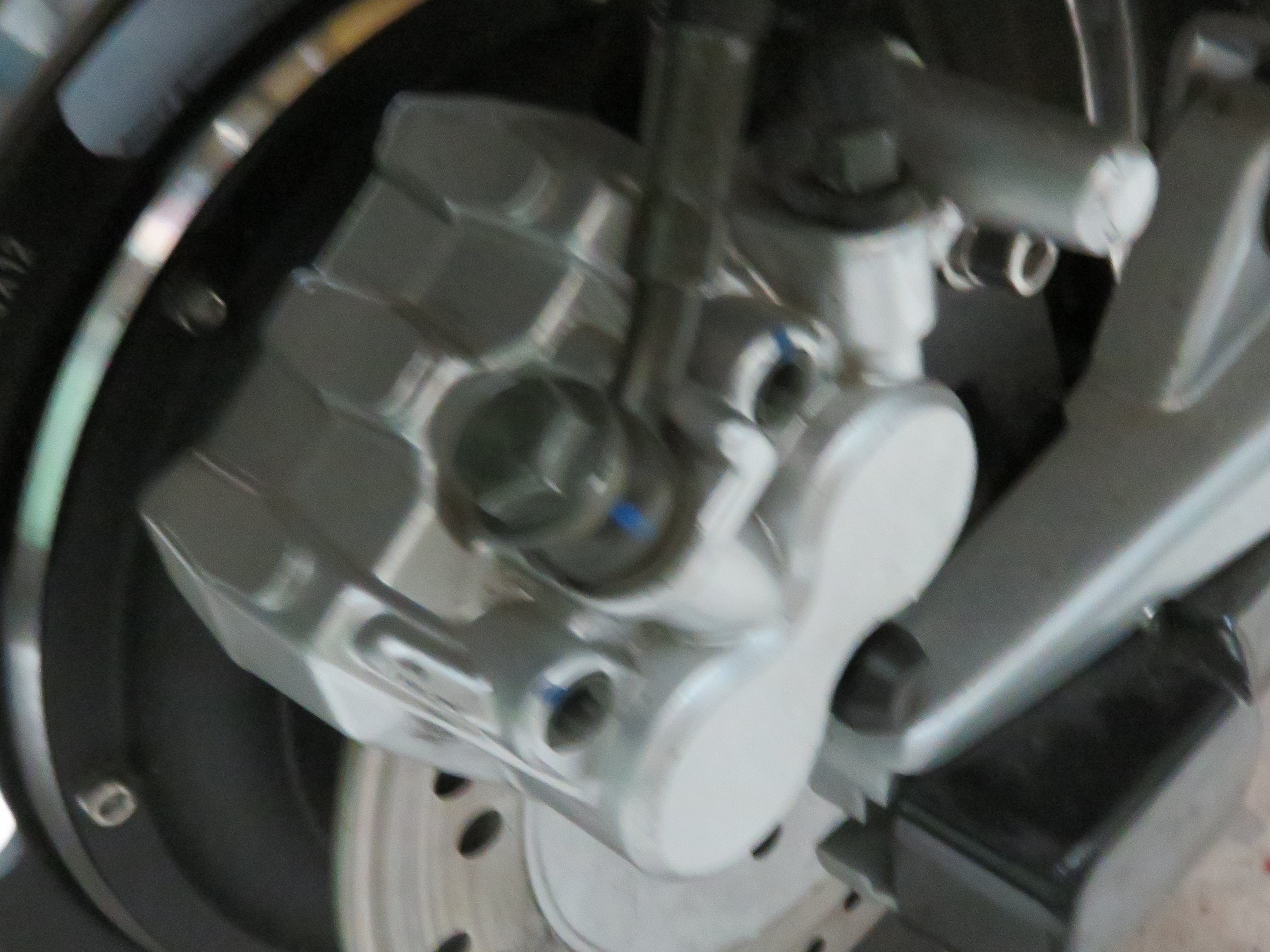

Als ich den Bremssattel vor kurzem runter hatte merkte ich auch dass die Führungsbolzen nicht wirklich leichtgängig sondern eher etwas hakelig beim verschieben waren.
- Beiträge: 99
- Registriert: Mi 2. Mai 2018, 13:23
- Roller: Uranus R
- PLZ: 0
Re: Bremse, Bremsflüssigkeit und Beläge Uranus
Beim knipsen nicht so zittern

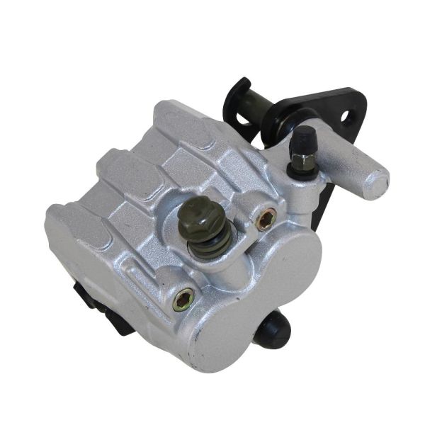

Müsste dieser Sattel sein:
Quelle:
https://www.zweiradteile.net/fahrwerk-u ... 52/157-qmi
Quelle:
