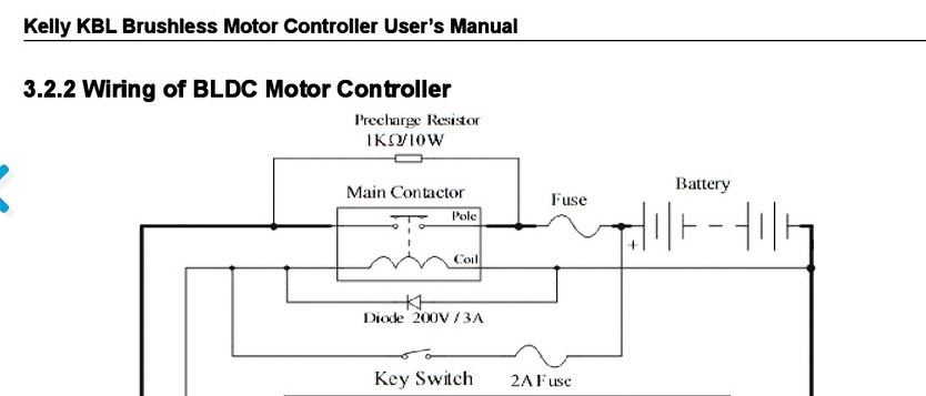

Bin gerade zufällig im Manual von einem älteren Kelly Controller auf folgendes gestoßen:
Da ist, wie ich vermutet hatte, zu dem Schütz eine Precharge Schaltung abgebildet.
Die müsste zwingend wiederhergestellt werden wenn das Schütz bleiben sollte.
Auch die Schutzdiode gehört dazu.
Alles keine Raketentechnik. - Man muss es nur entsprechend einrichten, weil das Schütz ansonsten keine lange Lebenserwartung hat.

Was bleibt ist dann immer noch meine Frage nach dem Shunt im Akku. Wenn der zum alten BMS gehört hat, kann der weg.
Wobei ich erst mal rausfinden würde, was der Sinn davon war, bevor man was ausbaut bzw. wegoptimiert.
Ich hatte noch nicht mit einem Kelly zu tun, aber die Art wie im Plan der Chargeresistor geschaltet ist, ergibt auch wieder einige Besonderheiten die es zu beachten gilt.

Es gibt jedenfalls außerhalb der Rollerwelt auch moderne Controller, die die Powerrail stromlos machen.
Sowas kann durchaus Sinn machen, wenn man z.B. einen Bootsantrieb hat oder ein Mountain E-Skateboard mit 5-6 KW.
Allerdings benutzt man dafür kein Schütz mehr, sondern eine "Antispark Schaltung", die dann mit FETs arbeitet.
Ich würde mit dem alten Schaltplan anfangen um einzuschätzen, wieviel Aufwand es wäre die Kiste neu zu verkabeln.
