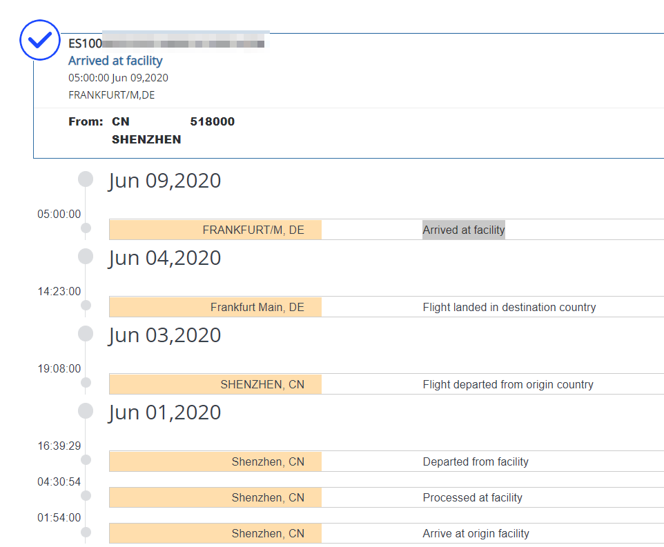

Laut ebay "SpeedPak" Sendungsverfolgung ist das Paket übrigens schon am 4. Juni in FFM gelandet. Der letzte Status ist von heute 5:00 morgens "Frankfurt: Arrived at Facility", was auch immer das heißen soll. Ich hoffe mal, dass es durch den Zoll kommt, ich zahle auch gerne die MWSt nach, solange es nicht vom Zoll vernichtet wird

Solche dicken Briefe werden meist beim Zoll durchgewunken. Ich schaute in 2-3 Tagen einmal in den Briefkasten. Ich glaube, so ein Smart BMS habe ich bei mir noch in meiner Rollerschublade. Aufgrund der nur 60A, bei mir noch nicht zum Einsatz gekommen.....
