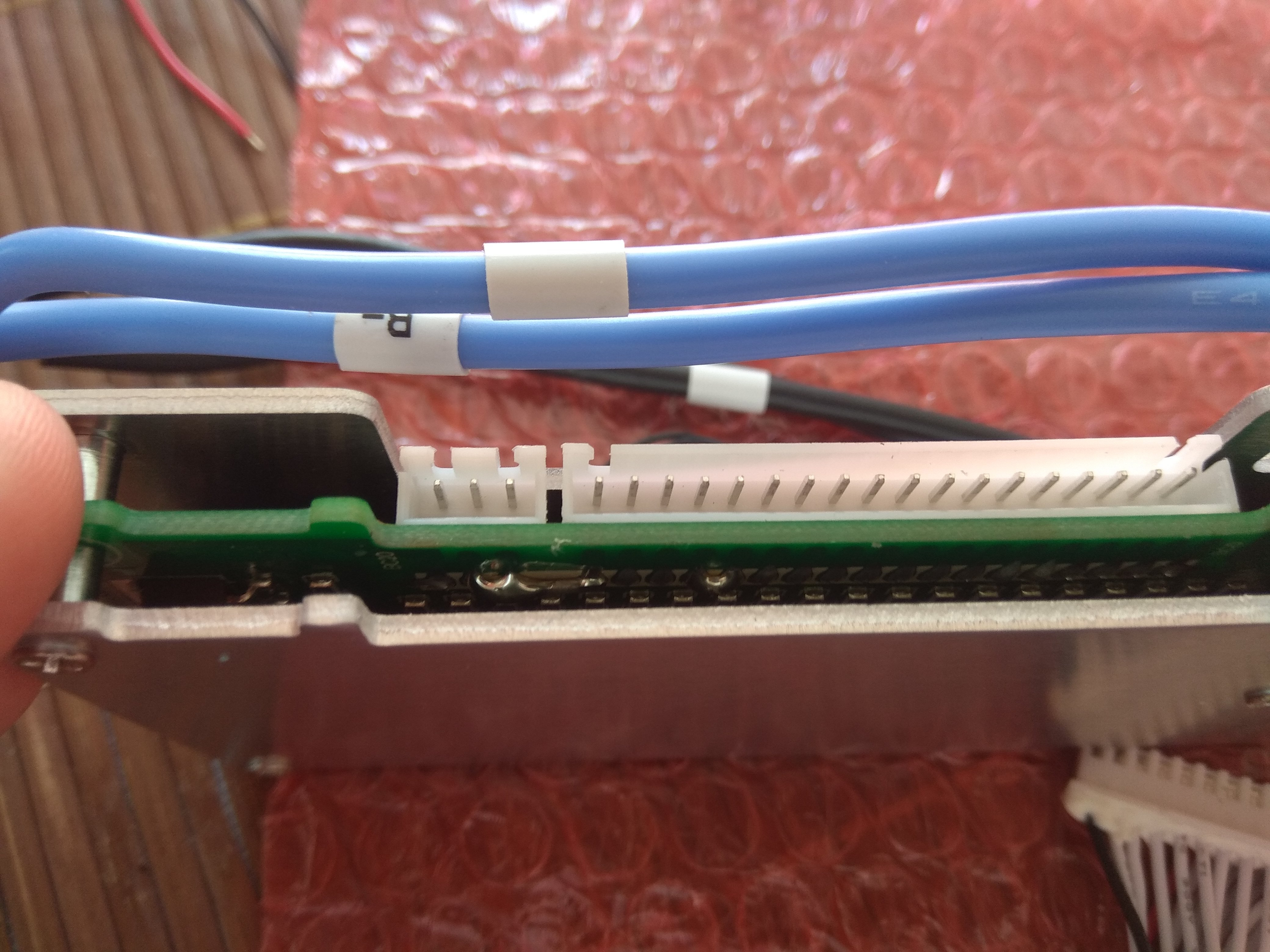

Ich zaehle 21 PINs verteilt auf 2 Stecker mit 3 + 18 PINs. Es werden aber nicht alle 21 genutzt. Von links gezaehlt sind PIN 2,3,4 und PIN 7,8 zusammengeloetet und in den Steckern fehlen PIN 2,3 (d.h. der 3er Stecker hat nur ein Kabel) bzw. beim 18er Stecker der 5te von links. Somit stimmen die "ueberbrueckten" Pins mit den beim Stecker ausgelassenen Kabeln ueberein und insgesamt werden nur 18 verwendet, wie bei einem 17s BMS erwartet. Das Verkabelungsdiagramm ist auch eindeutig, jetzt muss ich nur noch ausmessen, welche der Kaebelchen beim Trinity Akku welcher Zelle entsprechen. Welcher PIN welche Zelle abgreift, laesst sich aber ja leicht mit dem Multimeter ausmessen.

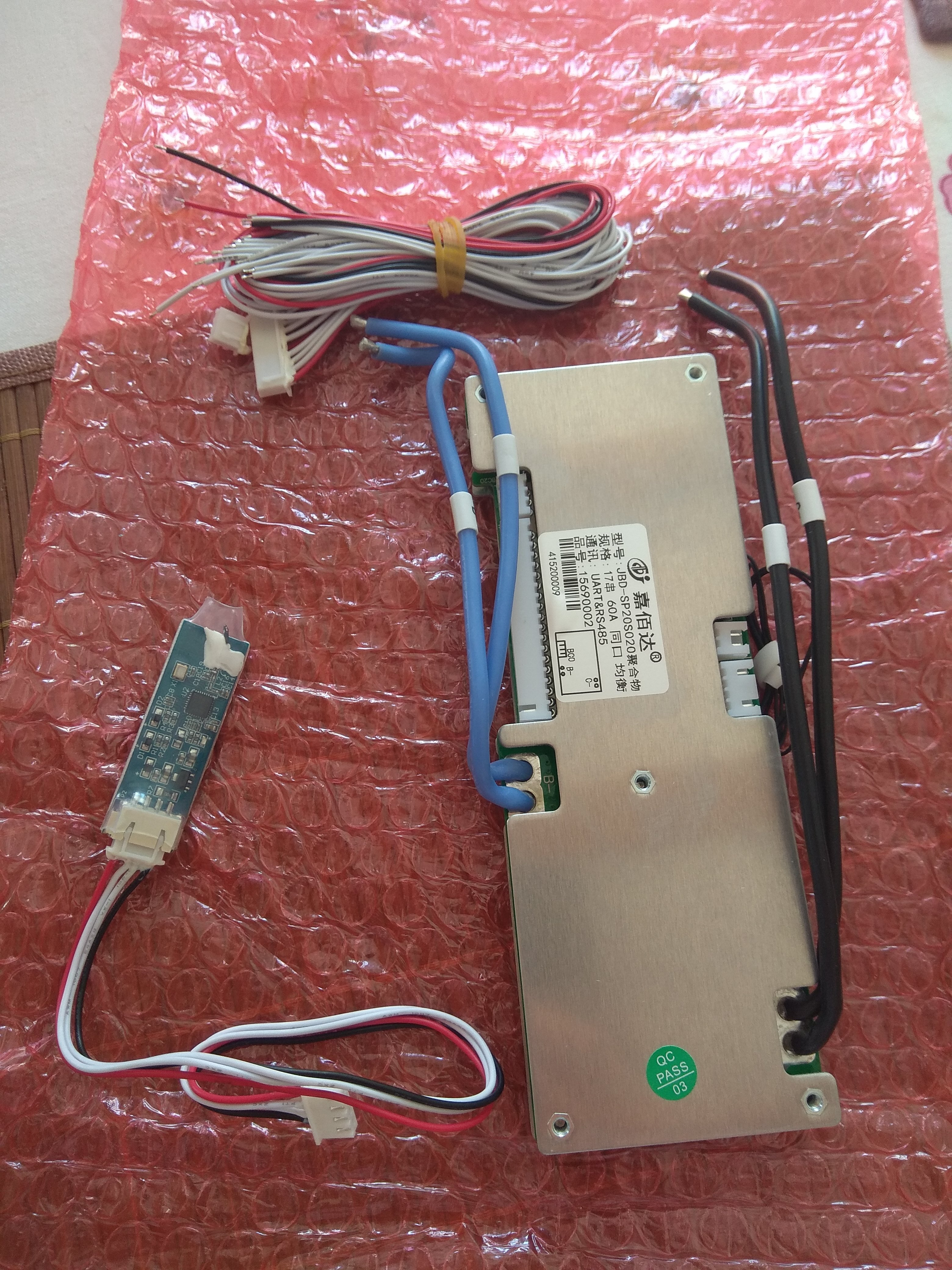

Lieferumfang inkl. BMS Modul

Hihi, an einem BMS aus demselben Hause (Xiaoxian) mache ich gerade auch rum :D Zelle 1 ist die am Minuspol der Batterie, bei Dir geht es dann nur bis 17+, was Batteire Plus entspricht. Und ja, die Lötbrücken auf der Platine zwischen Zellanschlüssen und die mitgelieferten Peitschen sowie die Zellenzahl der Firmware sind vom Hersteller schon gemäß bestellter Zellenzahl fertig konfiguriert.
Ich habe sowohl Bluetooth (für den täglichen Gebrauch) als auch das USB/UART Adapterset für Laptop für die Konfiguration mitbestellt. Letzteres geht schon gut dank bennonys dankenswerter Unterstützung, denn vom Shop auf Aliexpress habe ich nur Links zu Chinesischer Doku erhalten :roll:

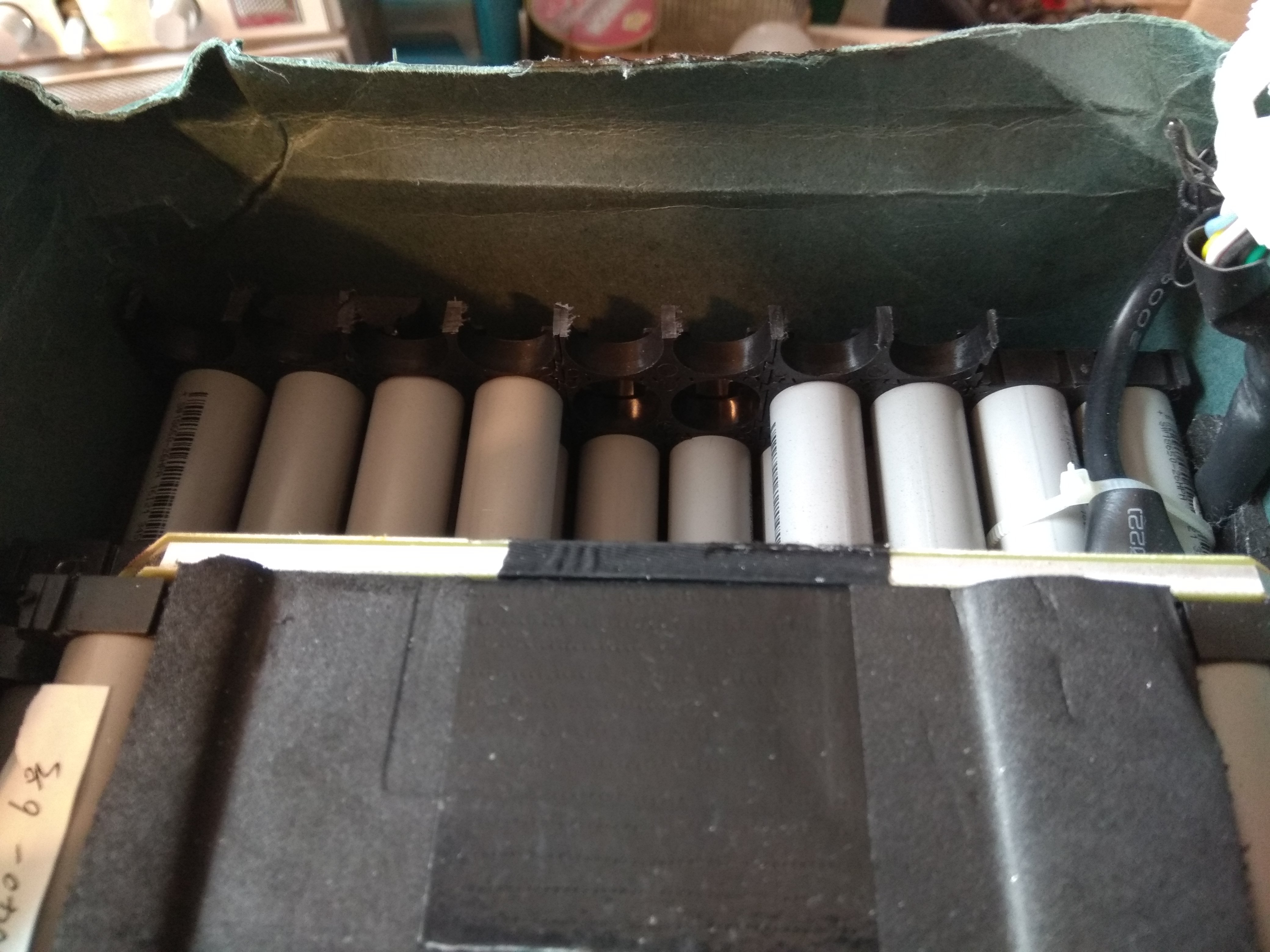

  • Das Xiaoxiang BMS ist geringfuegig schmaeler, aber ca. 2mm hoeher. Damit wird es vermutlich noch enger. Allerdings ist unter dem BMS eine "Dummyreihe", dort werde ich etwas abtragen und das BMS ca. 1cm tiefer legen. Somit sollte es ohne Gehaeusemodifikation hineinpassen.

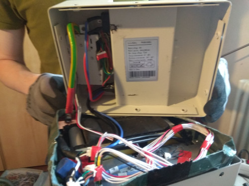

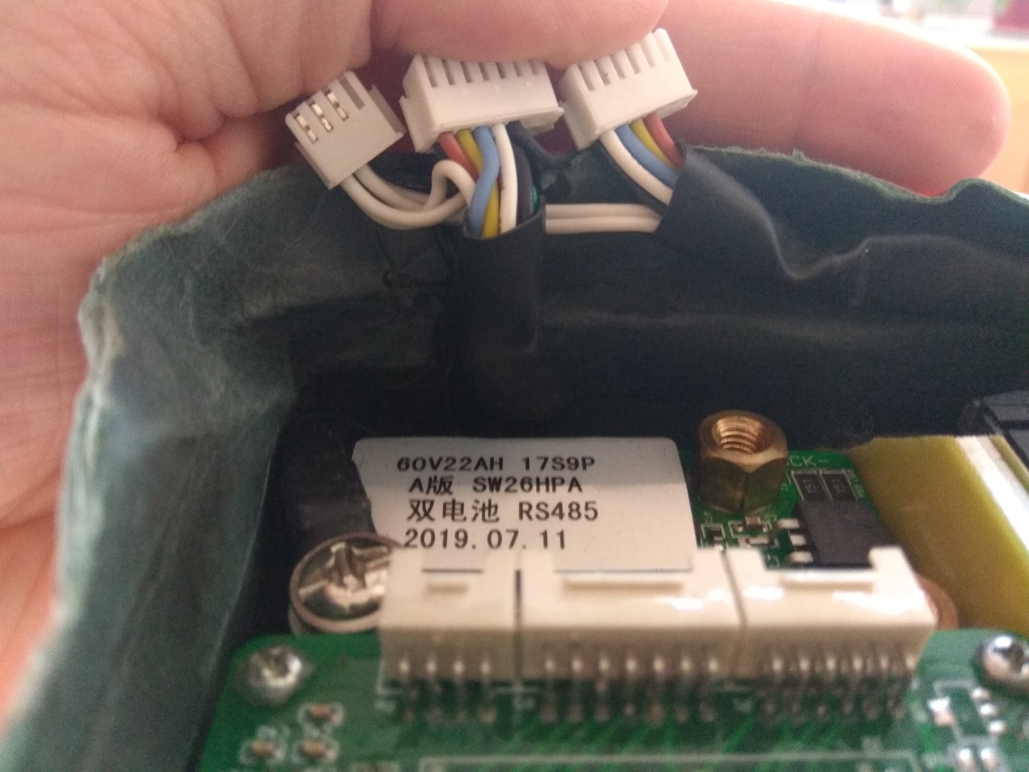

Ansicht vor Umbau mit dem ersten Ersatz-BMS, dass noch von Trinity kam, aber 17s9p statt 17s14p war

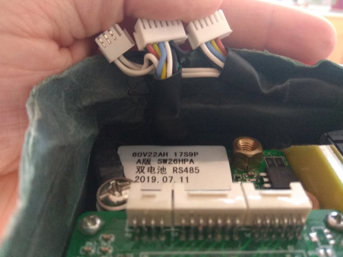

Mittlerer und rechter Stecker haben 10+8 Kabel und entsprechen logisch von links nach rechts der 17s Schaltung.
Der Zweck des linken Steckers ist mir unbekannt. Zwei der sechs Kabel sind ein Temperatursensor, der Rest weiss ich nicht, werde ich nicht verwenden.

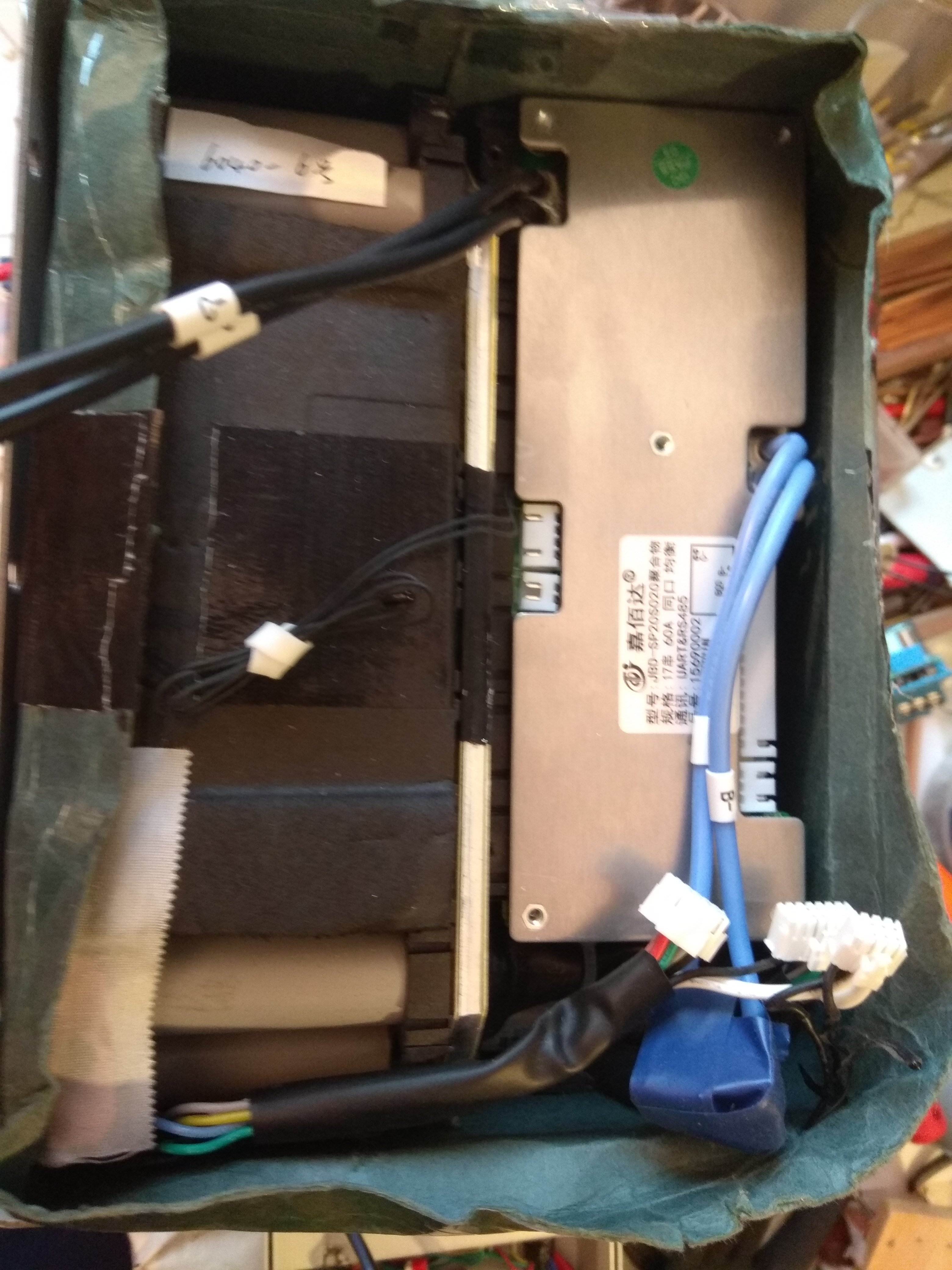

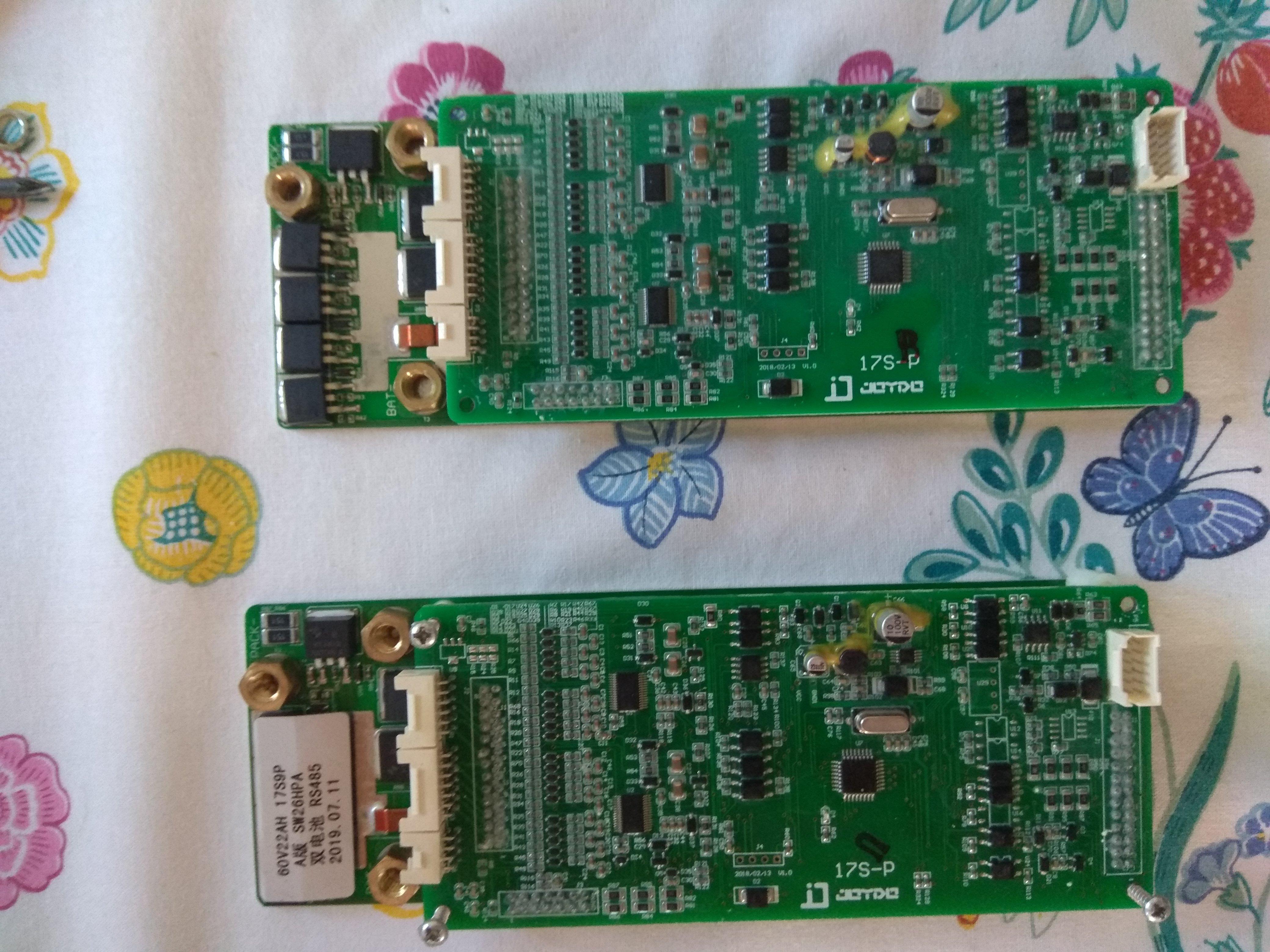

Orginal 17s14p BMS oben (defekt 2019)
Orginal 17s9p BMS unten (defekt 2020)

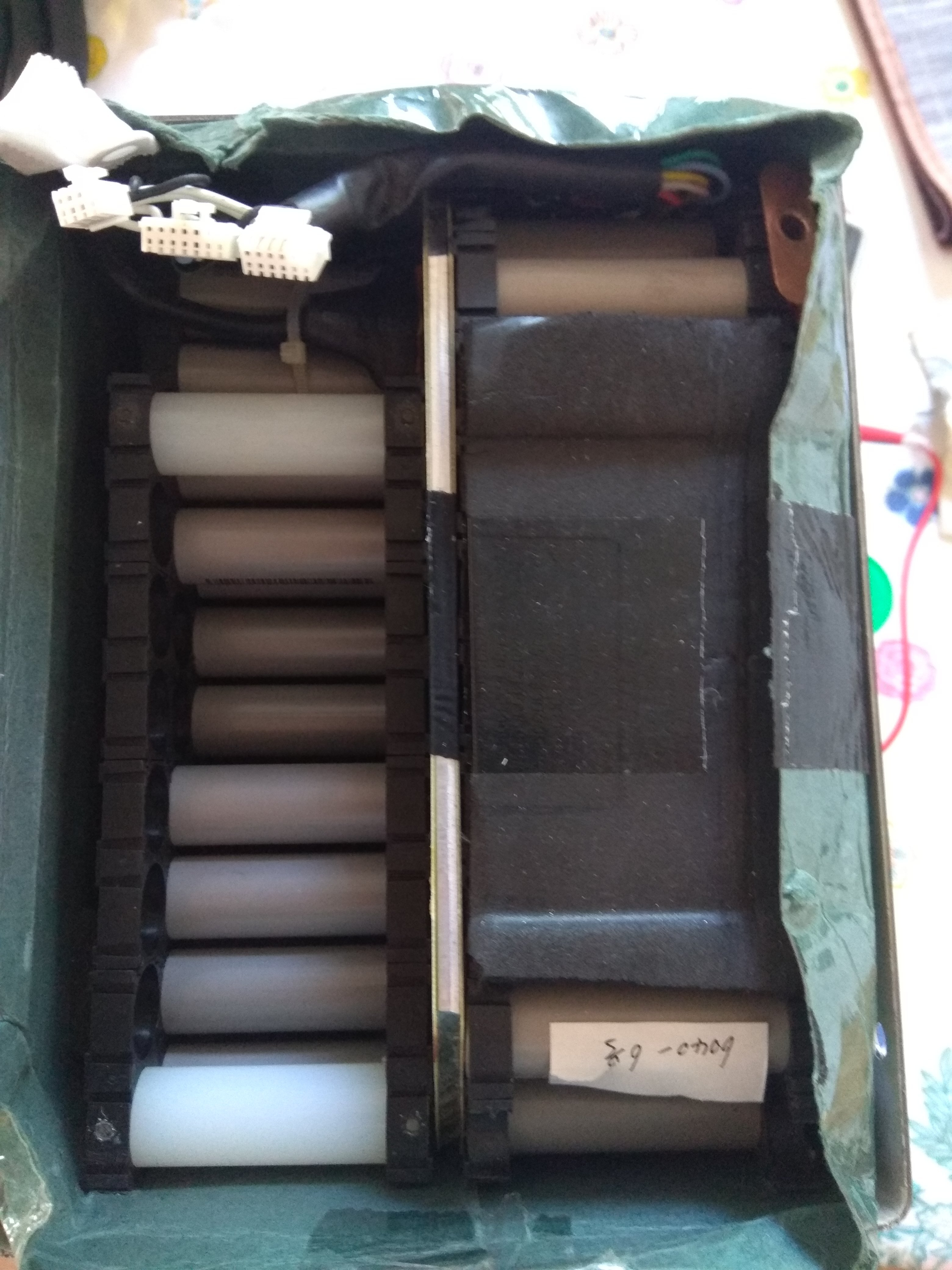

Ansicht ohne BMS, man beachte die "Dummy"-Zellreihe, von der ich etwas Platz klauen will.

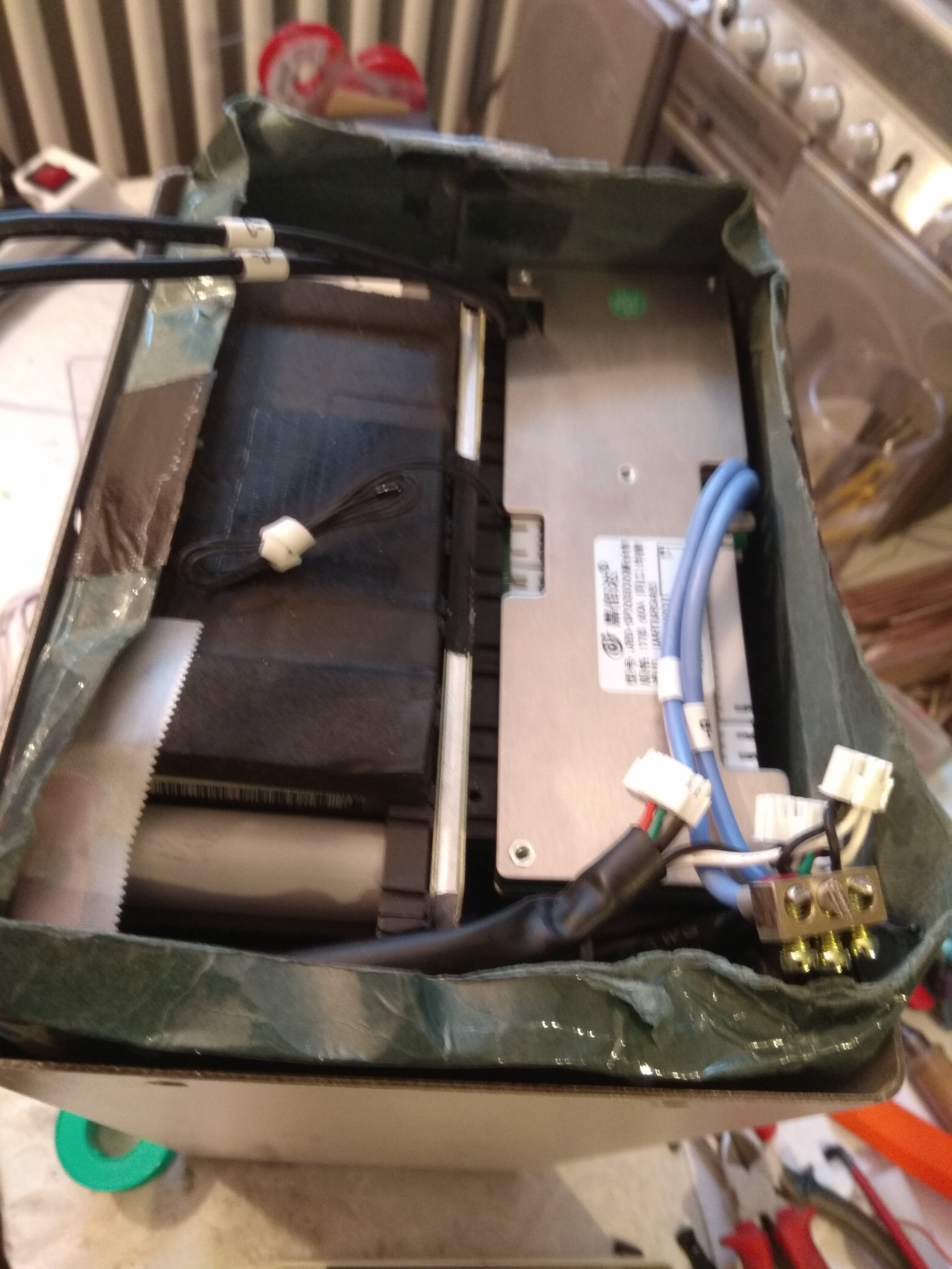

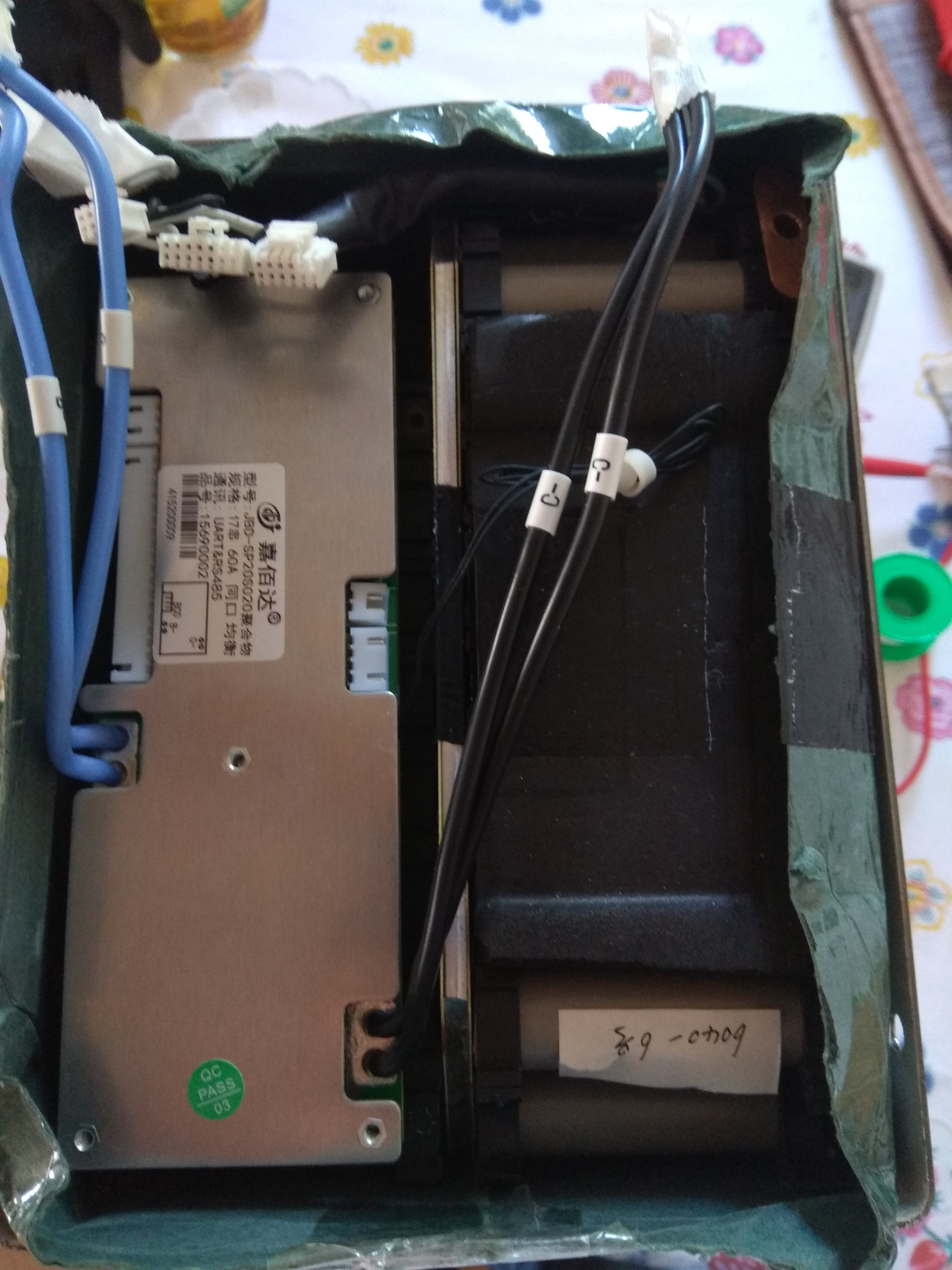

neues Xiaoxiang BMS in Akku "reingelegt"

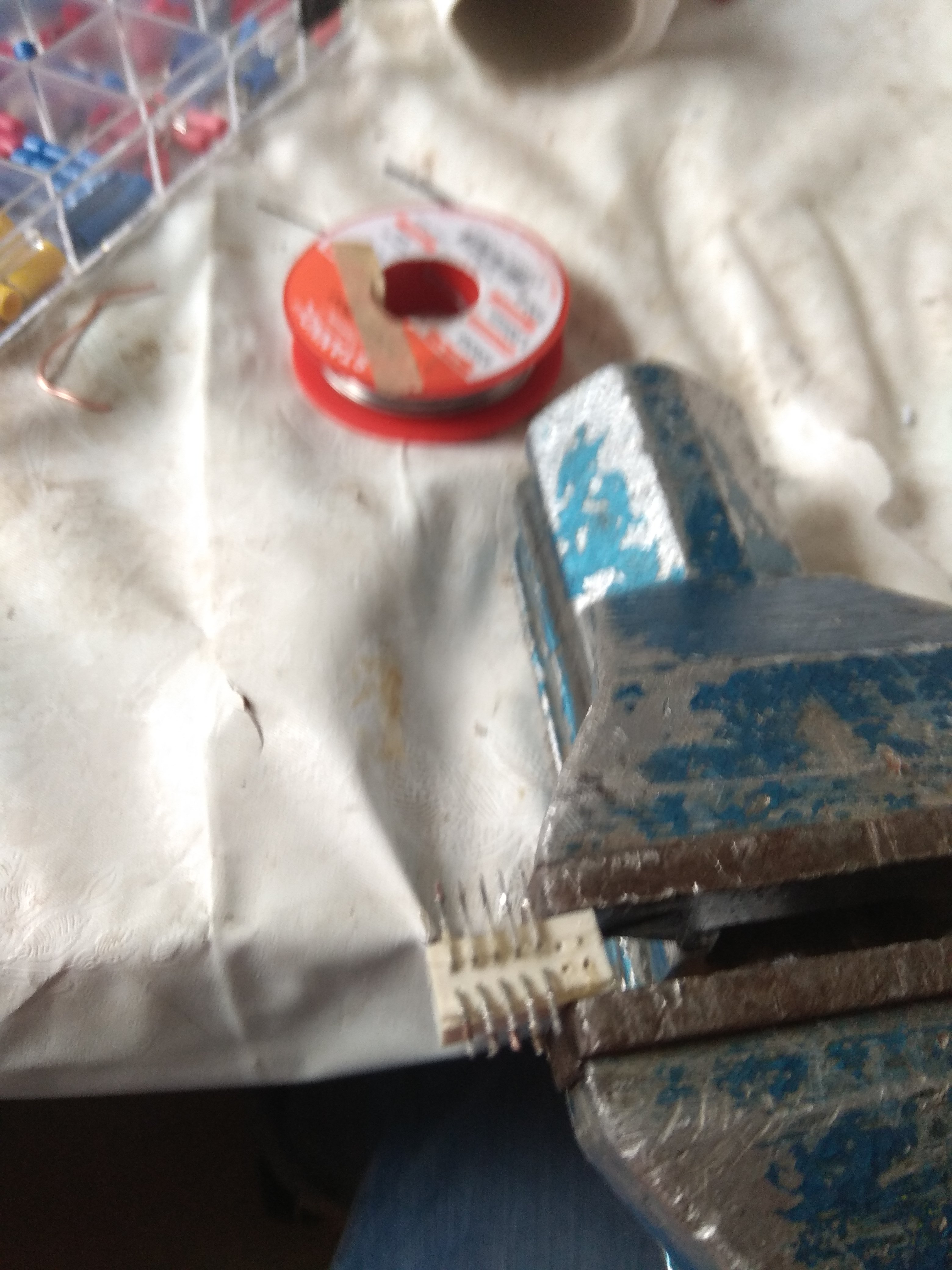

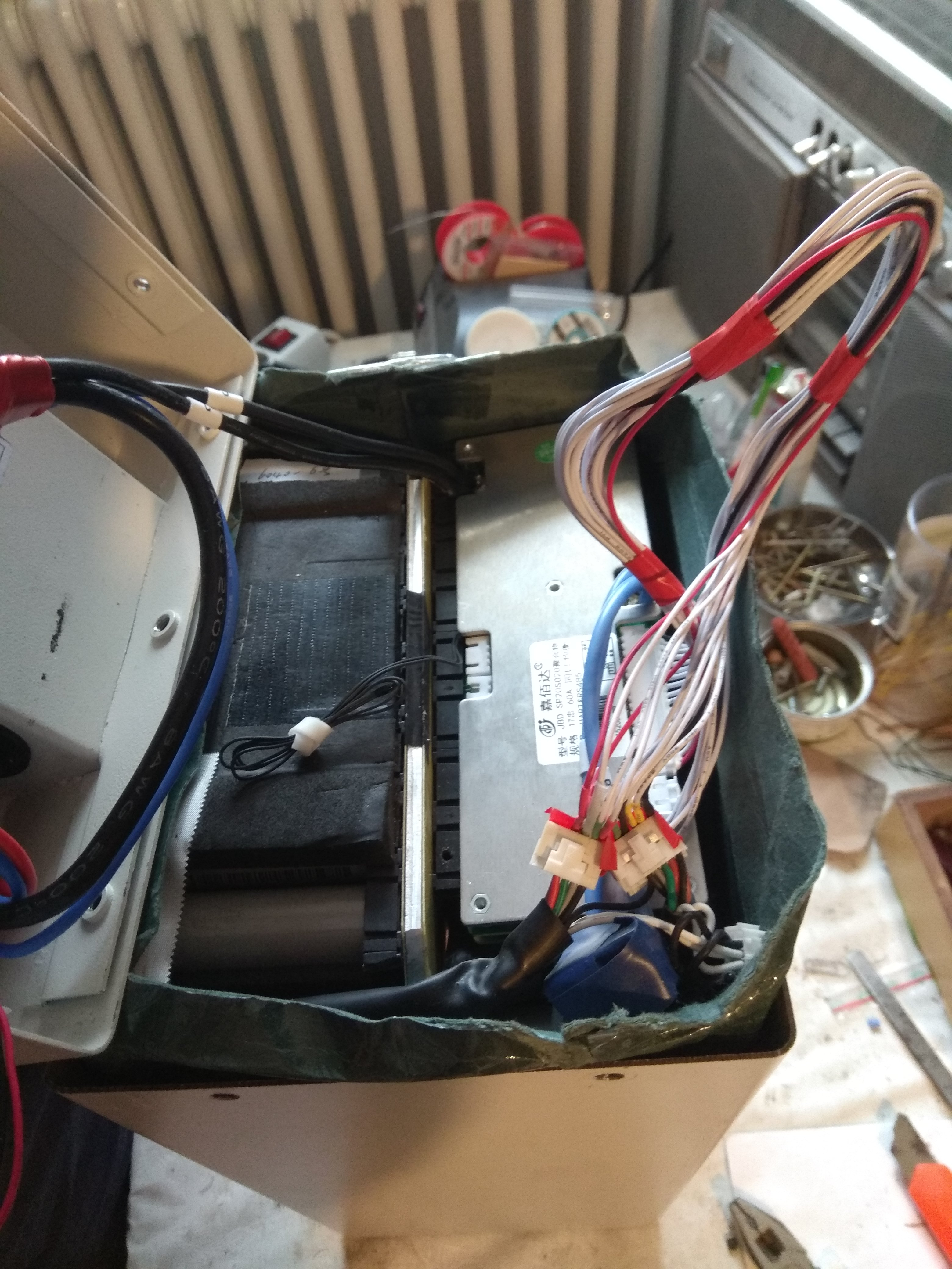

Soderla, neues BMS ist eingebaut. Ich habe von dem alten defekten BMS die zweireihigen Stecker von der Platine abgeloetet und mir quasi einen Adapter gebaut. Das Abloeten der Stecker von der Platine war ein elendiges Gefummel, aber dafuer kann ich theoretisch wieder das alte BMS einbauen (beim Abloeten habe ich zwar eines der beiden beschaedigt, aber ich habe ja zwei alte defekte).

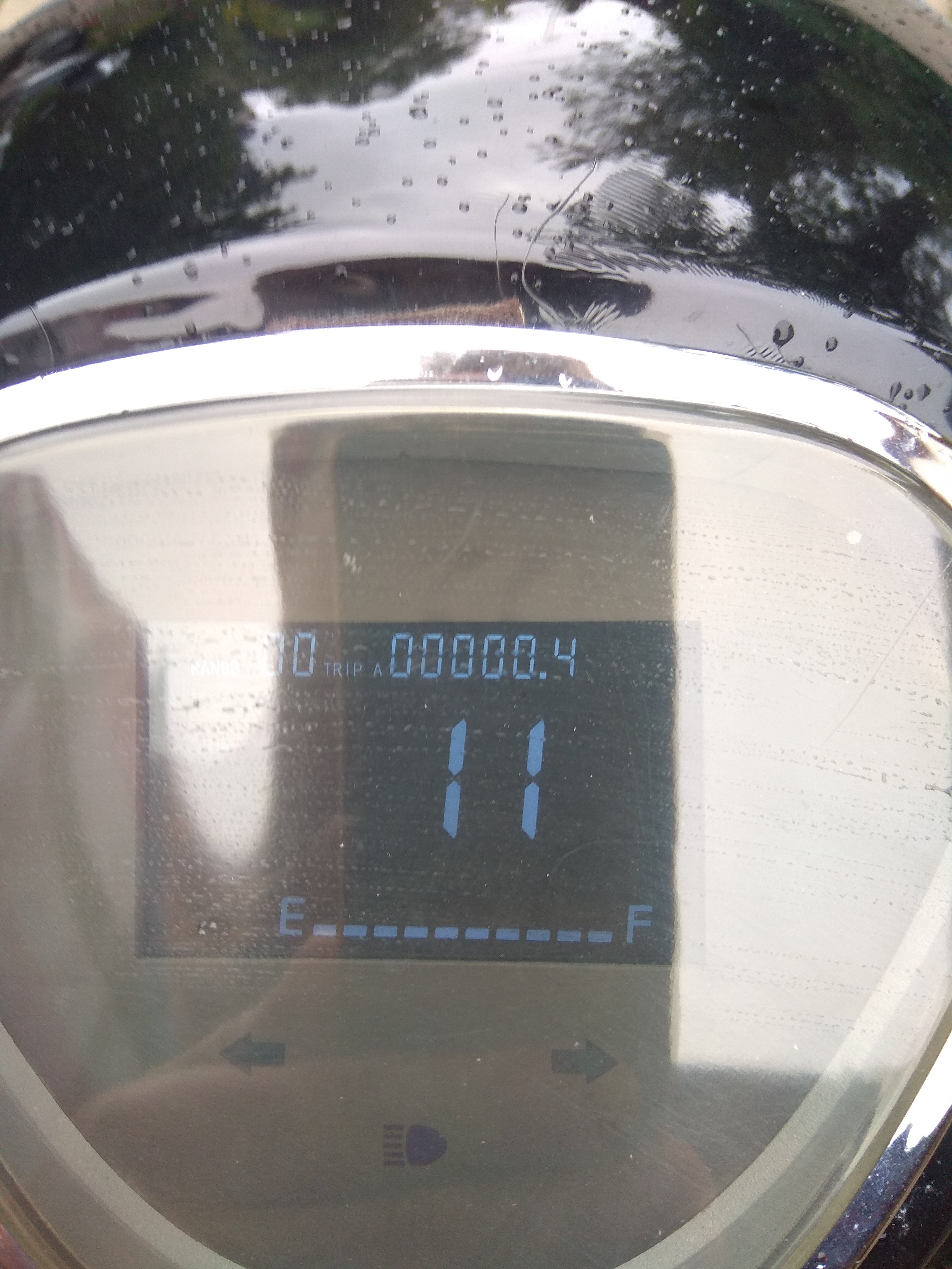

Leider geht wie erwartet die Reichweitenanzeige des Rollers nicht mehr, sondern zeigt immer 0 Restkilometer an. Zudem friert nach ca. 10s auch die Geschwindigkeit ein, d.h. der Tacho funktioniert auch nicht mehr :( Aber diese Defekte hatte ich ja mit dem alten defekten BMS auch... Die Geschwindigkeit kann ich aber mit der Xiaoxiang App per GPS anzeigen, brauche nur einen Smartphone Halter.

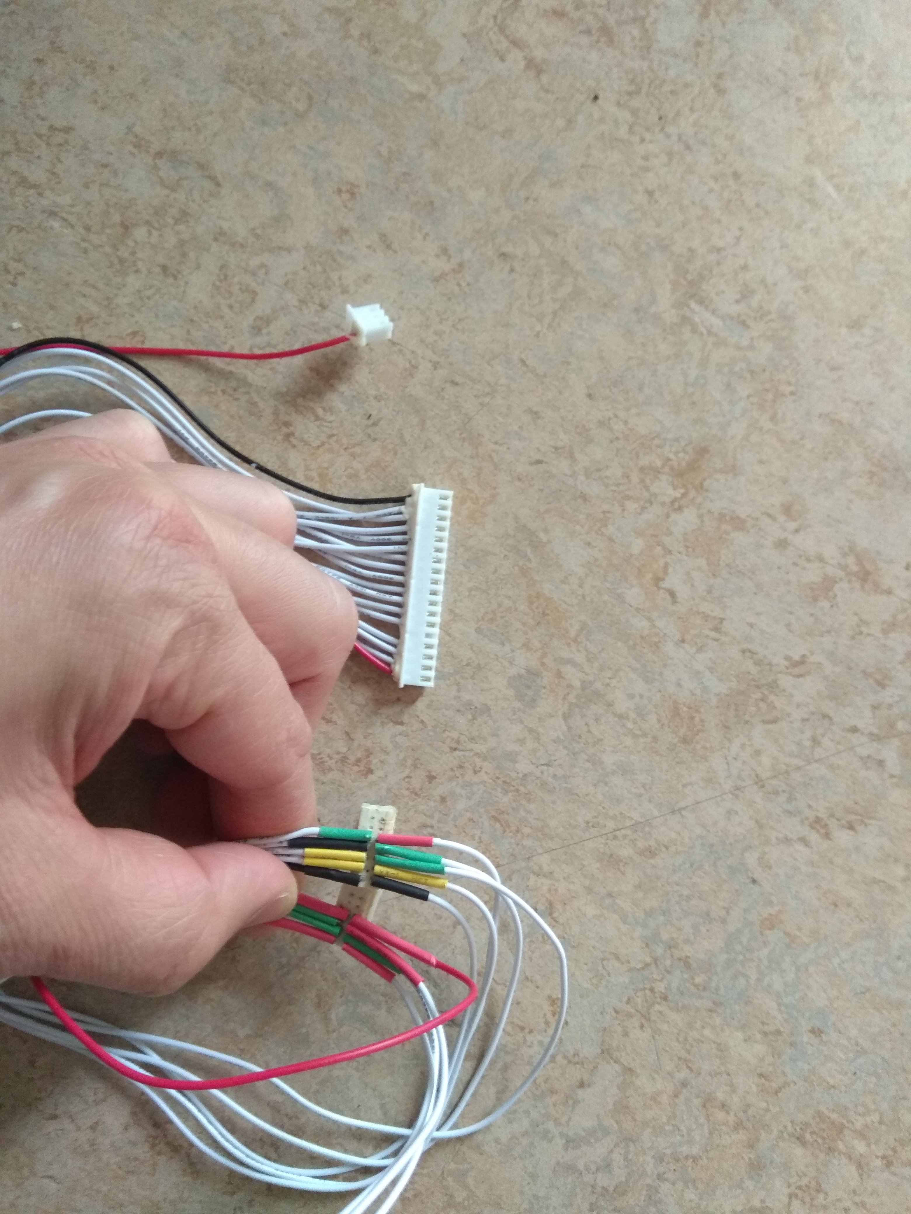

zweireihiger Stecker vom alten BMS abgeloetet, dann PINs anders herum reingesteckt
fertiger Adapter "alt" -> "neu"

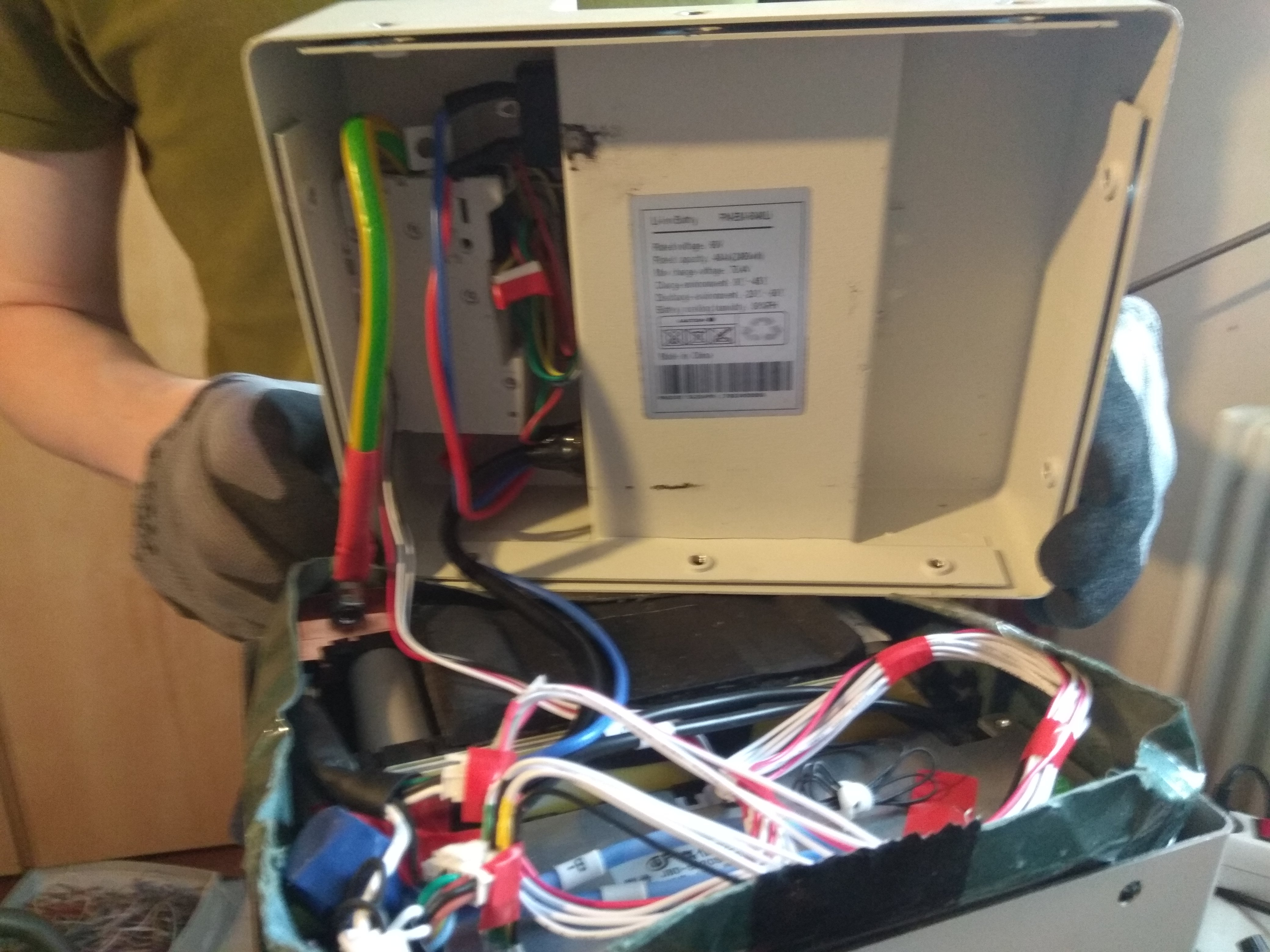

Zusammenbau #1: Platz schaffen fuer neues BMS

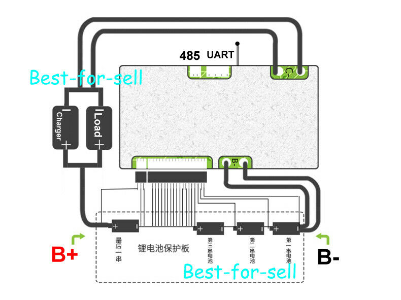

Zusammenbau #2: B- verbinden
Zusammenbau #3: isolieren
Zusammenbau #4: BC0 bis BC18 sind verbunden
Zusammenbau #5: alles verkabelt, B+ ist das gruengelbe Kabel
Roller faehrt, aber der Tacho zeigt dauerhaft "ErrorCode 11" an und somit nicht mehr die Geschwindigkeit. Tages- und Gesamtkilometerzähler funktionieren aber.

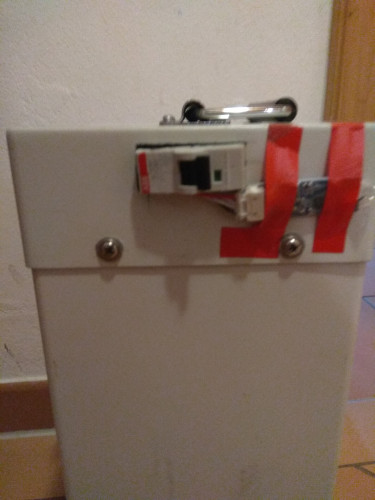

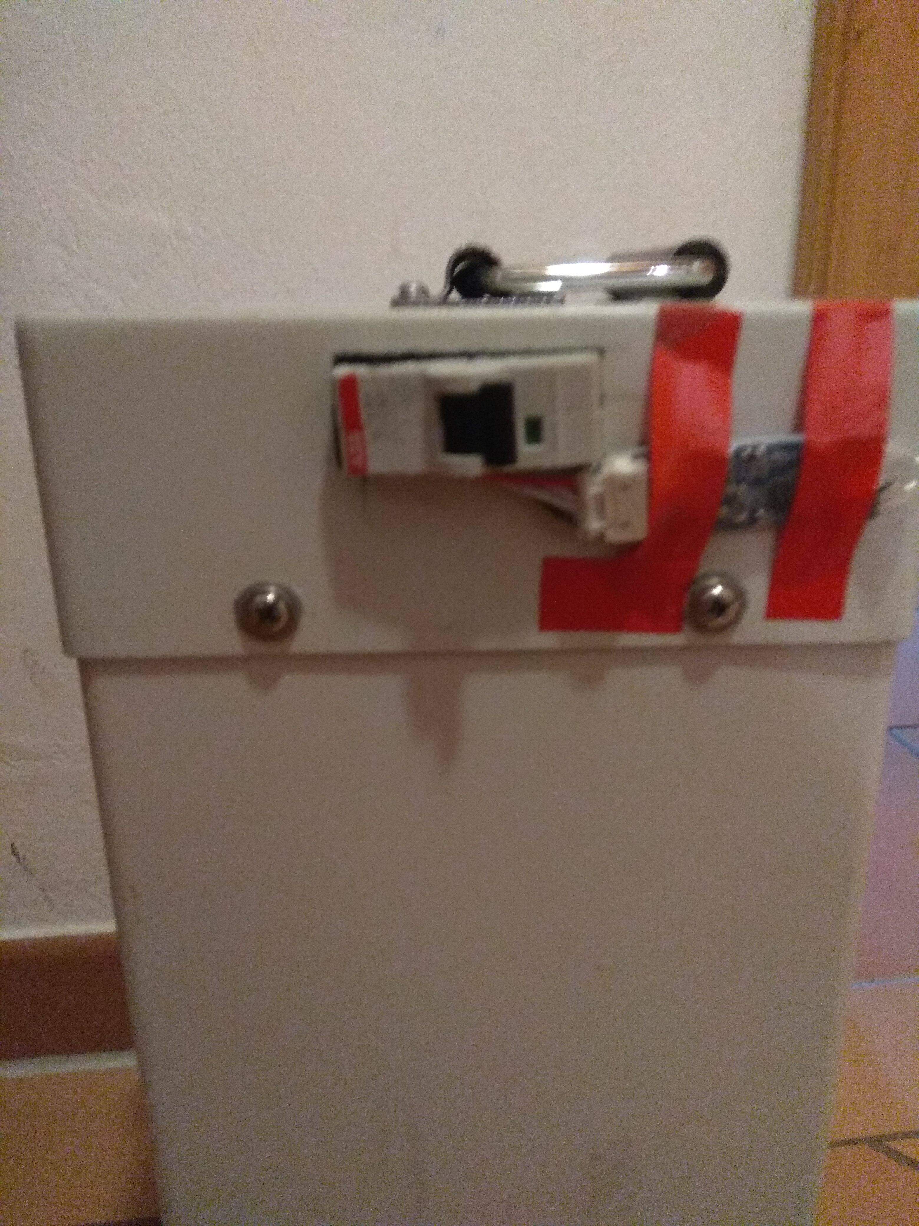

Aussenansicht mit BlueTooth Modul, muss noch schoeneres Klebeband hinmachen ;)
