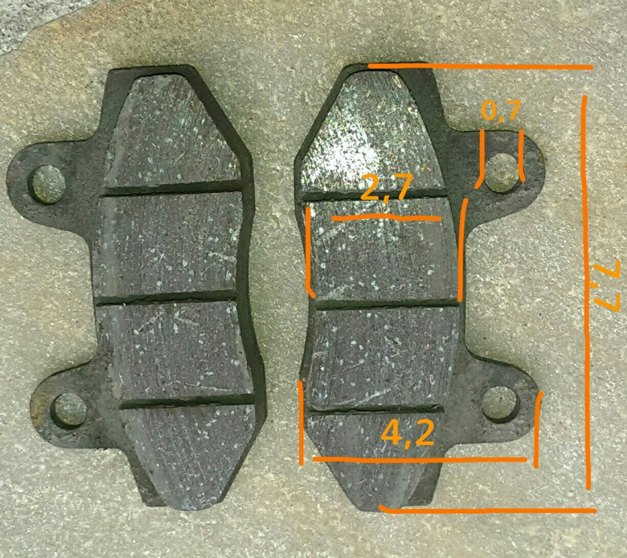

Ich habe die Gelegenheit genutzt, nach dem Ausbau der Beläge mal die Maße zu nehmen, falls die für jemanden erforderlich ist. Entschuldigt die behelfsmäßige Bildbearbeitung, war nur mit dem Handy.
Vorne
Hinten
Die Höhe ist 0,8cm.
Augenscheinlich könnte die Alternative, die Alf mal gepostet hat, passen.
Ich werde meine Beläge erstmal runterfahren. Die Bremsleistung ist beim Uranus ja jetzt schon ausgezeichnet.

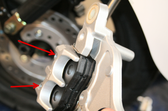

Ein Quietschen kann unter anderem entstehen, wenn der Bremsbelag im Sattel nicht ganz freigängig ist, der Belag liegt dann stärker an der Bremsscheibe an und/oder regt den Bremssattel über die Kontaktstelle zum Schwingen an (Stimmgabeleffekt).
Ein Reparaturversuch könnte wie folgt aussehen. Ich hatte bereits Erfolg damit.
1. Prüfen, ob der Belag aufgrund von Dreck oder ungünstiger Toleranzen am Sattel anliegt (siehe Bilder 1 und 2), man muss zwischen den Kanten der Beläge und dem Messingblech, das am Bremssattel angebracht ist, hindurchsehen können oder zumindest muss hier der Belag leicht gleiten können, aufgrund von Temperaturausdehnungen könnte es aber hier auch zwicken. Beläge minderer Qualität sind oft dehnfreudiger (Auskunft vom Bremsenhersteller TRW).
2. Beläge ausbauen, alles gründlich reinigen, vor allem die Stellen, an denen die Beläge gleiten, hierzu gehören auch die Schrauben, die die Beläge fixieren (Bild 3)
3. Wenn die Beläge, wie unter Punkt 1 beschrieben, anliegen sollten, dann die Kanten vorsichtig mit Feile oder Schmiergelpapier bearbeiten.
4. Wenn die Beläge abgeschliffen werden mussten, dann würde ich hier geeignetes Hochtemperaturfett auftragen, um vor Rost zu schützen
5. Ich bin zwar prinzipiell ein Gegner von Fett im Bereich der Bremse, da man dadurch über kurz oder lang Schmutz bindet (diese Erkenntnis habe ich aus der Bremsenentwicklung von BMW und von TRW), aber im Moment experimentiere ich an den Gleitstellen der Bremsbeläge.
Aber Achtung! streng genommen erlischt durch diese Bearbeitung die ABE der Bremsbeläge, dies gilt im übrigen auch für den Fall, wenn man die Kanten des eigentlichen Brmsbelages bricht (diese Auskunft habe ich ebenfalls vom Bremsenhersteller TRW), ich persönlich finde das übertrieben wollte es aber aus rechtlichen Gründen und der Vollständigkeit halber erwähnt haben
Bitte Rückmeldung, wie Eure Bremsen aussehen und ob meine Empfehlung geholfen hat
Bild 3 Schrauben, die die Beläge fixieren
Bild 2
zeigt den Ausschnitt aus Bild 1 vergrößert, hier haben die Beläge einen optimalen Abstand
Bild 1 Vorderradbremse Uranus, Neptun und emco Nova
