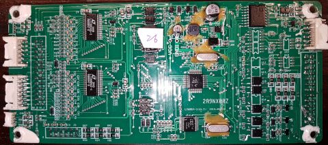

Hallo Welt,
wir haben unseren Uranus Roller seit April 2016. Meist auf kurzen Strecken eingesetzt, sind wir jetzt noch nicht einmal bei 6000 km.
Nach den kalten Tagen im Winter (Akku im Heizungskeller gelagert) hatte der Roller kaum Leistung, dabei war der Akku noch fast voll, als wir ihn eingelagert haben. Batterieschätzeisen zeigte ca. 20% unter Last. Ungewöhnlich, sonst hatten wir ihn kaum unter 50% gezogen, bevor wir mit leerem Akku stehen geblieben sind.
Also Akku entnommen und aufgeladen. Nach erstaunlich langer Ladezeit zur Probefahrt wieder verbunden - Roller geht nicht mehr an. :-(
Habe überlegt, den Akku bei akkuwerk.de einzuschicken, aber es war schönes Wetter. Und 10-14 Tage + Versand(-kosten) wollte ich nur notfalls investieren. Also den Akku mal aufgemacht und die Innereien angesehen. Erste Idee: Elkos auf dem BMS kaputt (da ausgelaufen):
Beim zweiten Hinsehen ist diese hellbraune Masse identisch bei zwei Quartz-Oszillatoren und einer Spule zu sehen. Ist das vielleicht nur ein wenig Klebstoff, damit die Schwingungen der Bauteile stark genug gedämpft werden, so dass sie nicht hörbar sind?
Nun ja, wie es immer so ist - ich habe natürlich beim Abheben des Deckels einen JST-Steckers (oben recht im Bild) abgebrochen. Der Kunststoff war schon recht spröde, und als ich den Widerstand gegenüber der anderen Stecker bemerkt habe, war schon ein Stück gebrochen.
Also Ersatzstecker besorgt, den alten aus- und den neuen eingelötet.

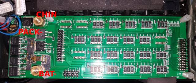

Status jetzt: Am Ausgang liegen 68 V gegenüber BAT- an. Nahezu die gleiche Spannung liefert die Messung an CHIN (Charge In, nehme ich mal an).
Aber: PACK- (was an den Minuspol für den Fahrtstrom geht, über immerhin 4 (!) Power-FETs) bekomme ich nicht durchgeschaltet, anscheinend wird das Gate der FETs fest auf Masse gezogen.
Weiß jemand, wie man das Akku-Pack aktivieren kann? Ich würde gerne ermitteln, ob jetzt der Akku eine Macke hat, ggf. Stecker bzw. Buchse oder eben der Roller. Ich tippe, das geht über den 7-Pol Rundstecker, der an den ersetzten JST-Stecker geht!? Mag da nur nicht blind irgendetwas brücken...

bei einem vor dem Winter gefüllten Lithium-Akku hätte das BMS diesen eigentlich heile über die Wintermonate bringen müssen.
Da würde bei mir der Verdacht auf Defekt im BMS entstehen, auch wenn jetzt (bzw. dadurch) ggf. auch im Akku Etwas gelitten hat.
Der Klebstoff auf den Platinen (insbesondere an hohen Bauteilen) ist jedoch normal, damit sich keine Resonanz bei Fahren aufbaut, die Ermüdungs-Brüche hervorrufen könnte.

Sorry, hätte erwähnen sollen, dass ich das schon durchgemessen hatte. Die Zellen haben alle ca. 4,05 V (im Rahmen der Meßgenauigkeit).
Intern kommt man auch an den Saft ran (liegt an CHIN an), habe da mal eine 60 W Glühbirne angeklemmt (hatte keine andere Last). Hell ist anders, aber leuchten tut sie. Würde zu gerne da eine elektronische Last mit ein paar 100 W anklemmen, habe so etwas nur nicht da.
Nach einer Stunde waren die Zellen alle noch bei der gleichen Spannung (Kunststück, war ja auch keine echte Belastung).

Kleines Update: Der Roller fährt wieder. Akku und BMS sind in Ordnung.
Ursache war die erwartete: Ein Kabel am Rundstecker war abgebrochen. Natürlich Pin 1 des JST Stecker.
Aufgrund der hier verlinkten Anleitung habe ich mal Batterie+ (aktuell noch 68 V) über 1 kOhm an alle Anschlüsse des Rundsteckers geführt. Vorher paarweise Spannung gemessen (0 V oder irgendwie floating). Insgesamt kein Erfolg.
Arbeitshypothese war dann, dass der Rundstecker batterieseitig keinen Kontakt hat, daher habe ich über die Angst (da die einfach so eng beieinander sind) hinweg jeden Pin testweise mit Bat+ versorgt bzw. wollte das tun. Pin 1 war gleich der Treffer: Die Betriebs-LED am BMS fing an zu blinken. Output gemessen: 68 V.
Habe daher gerade noch das kaputte Kabel an den Pin am Rundstecker gelötet (das sieht mir ansonsten gesteckt aus, kann das aber in den beengten Verhältnissen nicht non-destruktiv prüfen) und bin gerade mit dem Roller eine Runde um den Block gefahren.
So natürlich kein Zustand, ich warte noch immer auf Unterstützung von Trinity, was für ein Stecker das ist, um den zu tauschen. Pinout wäre auch sehr hilfreich, bevor man da ewig dran fummelt.
Jedenfalls ist die Kiste aktuell fahrbereit.
Viele Grüße, Torsten
