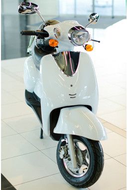

Dein Roller ist offenbar so einer oder?: (jedenfalls ohne Park/Run-Umschaltung)
Vielleicht war es gerade das Problem, dass das Bremslicht (statt Rücklicht) ging, weil z. B, einer der Bremsschlalter hängen geblieben war, obwohl die Hebel beide losgelassen.
Wenn der verklemmte Schalter sich beim Absteigen plötzlich löst (mit Hand am Gasgriff und den leicht verdreht) kann der Roller schon anfahren.
Oder - wie bei Andi - durch Änliches am Schalter vom Seitenständer.

Ja, es ist genau dieser Roller, nur ist meiner vergammelter
Die Zündung war garantiert aus, da ich den Schlüssel bereits abgezogen hatte und es war auch keine Hand mehr am Stromgriff. Ich war ja schon fast abgestiegen.
Ich hatte heute, wieder nach einem Wolkenbruch, ein verzögertes Starten des Rollers. Also erst nach 1-2 sec. nach dem Aufdrehen des Stromgriffs tat sich was. Zum Glück war ich diesmal vorbereitet. Was mir auffällt - das Zündschloss scheint leichte Kontaktschwierigkeiten zu haben. Mitunter muss ich nun 2x ein/auschalten dass die Zündung an bleibt. Ob es da einen Zusammenhang geben könnte?
