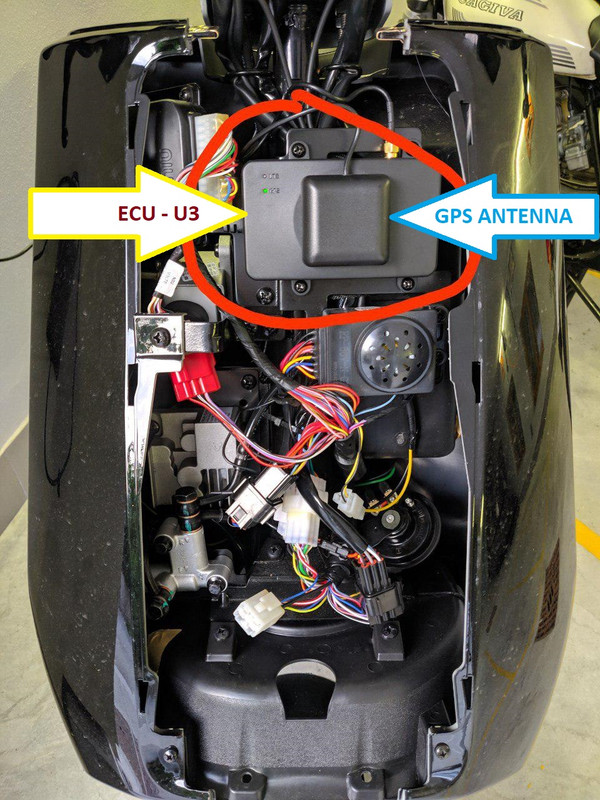

wo finde ich die ECU? An meinem neuen Roller herumzuschrauben, wo alles tip top ist, widerstrebt mir etwas. Gibt es einen Code in der COC oder andere Merkmale?

The ECUs are located at the front, behind the front cover at the level of the headlight.
On the N-series the front cover consists of 2 parts, the middle part with the headlight can be disassembled. See below the end result for an Ngt:

Die Steuergeräte befinden sich an der Vorderseite, hinter der Frontabdeckung auf Höhe des Scheinwerfers.
Bei der N-Serie besteht die Frontabdeckung aus 2 Teilen, der Mittelteil mit dem Scheinwerfer kann demontiert werden. Siehe unten das Endergebnis für ein Ngt:

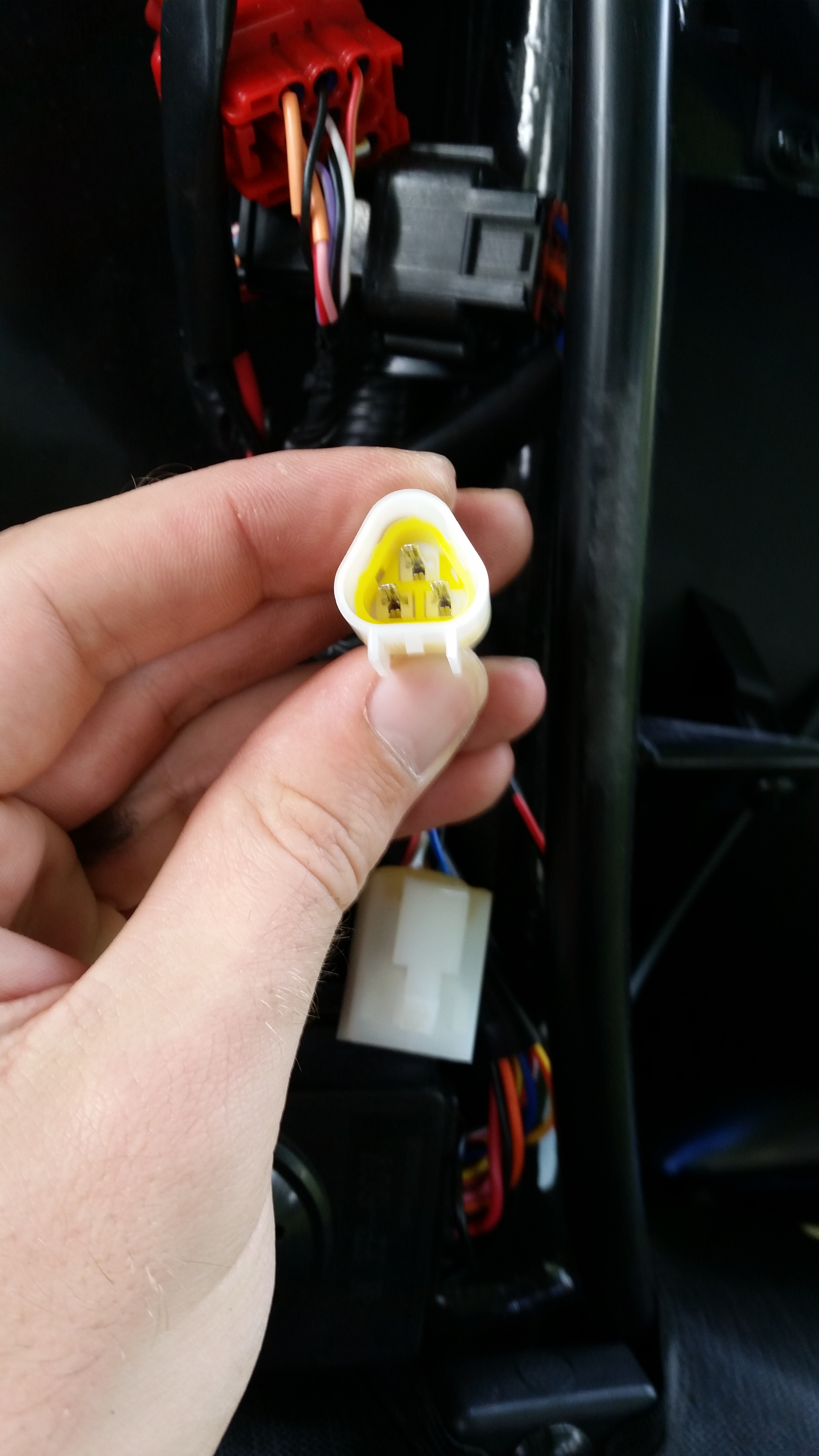

Kann mir jemand sagen wo man diesen Stecker kaufen kann?

Hi Maxpower26<maxpower26 hat geschrieben: ↑Mo 19. Aug 2019, 18:50Kann mir jemand sagen wo man diesen Stecker kaufen kann?
That connector is for the front wheel speed sensor, the Ngt doesn't need it legally, only the moped Npro.
Dieser Anschluss ist für den Vorderradgeschwindigkeitssensor, der Ngt benötigt diesen (legal) nicht, nur das Moped Npro.

Ich weis aber ich benötige den connector für ein Experiment an meinem m+ und möchte ihn möglichst einzeln kaufen. Der connector Scheint aber kein Standard zu sein denn ich finde ihn nicht im Internet und weis nich wie man ihn bezeichnet

I'm sorry, I overlooked the fact that you want to buy one of those connectors.maxpower26 hat geschrieben: ↑Fr 30. Aug 2019, 17:32Ich weis aber ich benötige den connector für ein Experiment an meinem m+ und möchte ihn möglichst einzeln kaufen. Der connector Scheint aber kein Standard zu sein denn ich finde ihn nicht im Internet und weis nich wie man ihn bezeichnet
Try a car parts/materials store or you can replace it or search for a Super seal connectors.

I'm not sure, but... this one here is very similar.maxpower26 hat geschrieben: ↑Fr 30. Aug 2019, 17:32Der connector Scheint aber kein Standard zu sein denn ich finde ihn nicht im Internet und weis nich wie man ihn bezeichnet
Ich bin mir nicht sicher, aber.... dieser hier ist sehr ähnlich.
