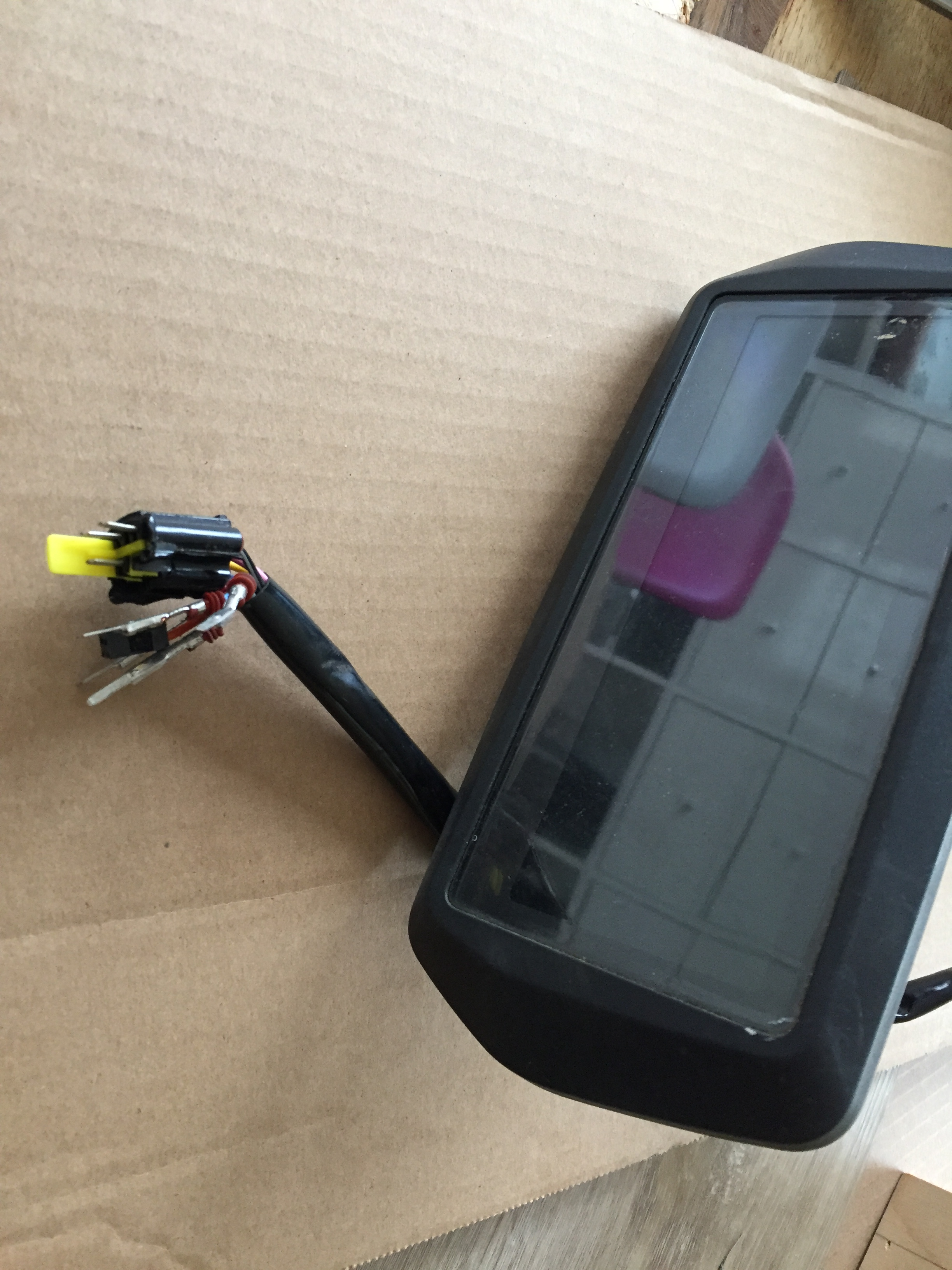

Moin, bei meinem neusten Bastelprojekt ist der Stecker vom Tacho und das Gegenstück am Kabelbaum pulverisiert.
Hat jemand einen Plan, wo man so etwas herbekommt? NIU verkauft die nicht einzeln.
Im Grunde benötige ich nur die Plastikhülle(n). Die Kontakte selbst sind heil.

Danke für die Tips, ich denke da schon eine Weile drauf rum.
Grundsätzlich könnte ich die Kabel einzeln ohne Kunststoffhülle zusammenfrickeln und mit Schrumpfschlauch fixieren.
So oft muss man da ja nicht dran. Dann wäre das Display gerettet und mit dem Kabelbaum verheiratet.
Aber das scheitert ein wenig an meinem Hang zum Perfektionismus.
Also entweder Schrumpfschlauch als Ghettolösung oder Original.
Ein anderer Stecker wäre ein Stilbruch
Also lieber hochwertiger Pfusch. - So könnte ich vielleicht später noch umsteigen, wenn ich die Hüllen irgendwo auftreibe.
Ich weiß, ich bin anstrengend, aber die Kabel für andere Stecker abschneiden?
Das bekomme ich mental nicht gebacken.

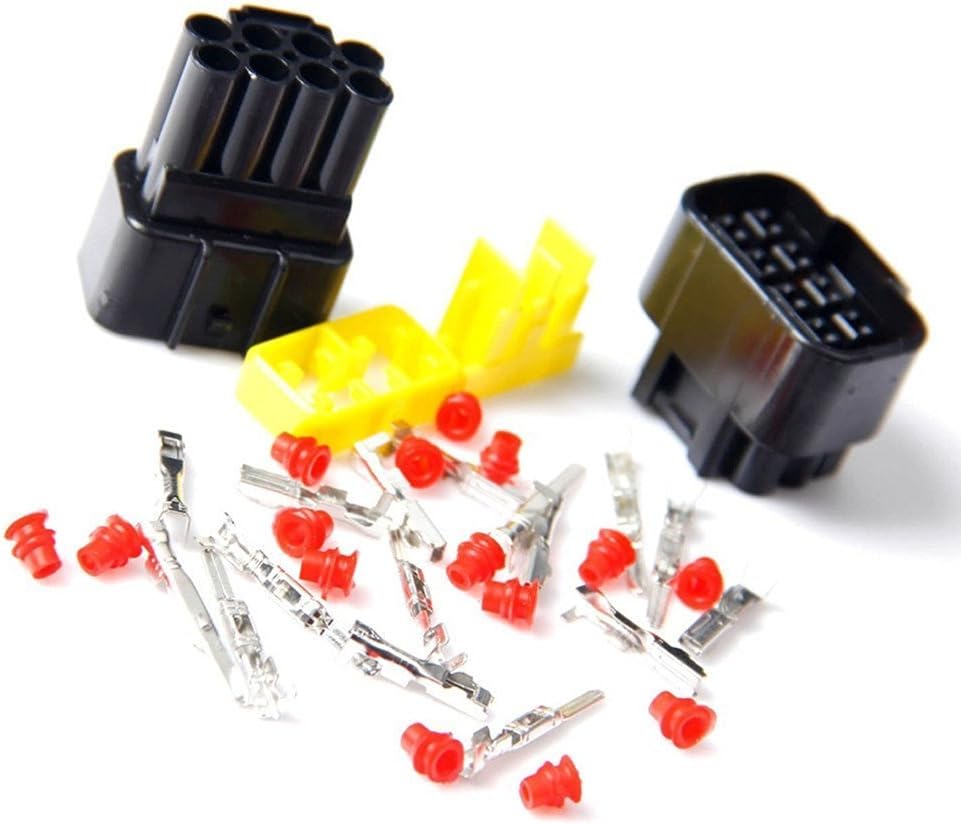

könnte das was in der Art sein? :
https://www.amazon.de/-/en/Qiorange-Con ... B01K7484NI
						- error
- Beiträge: 2037
Re: Stecker für Tacho NIU NQI GT

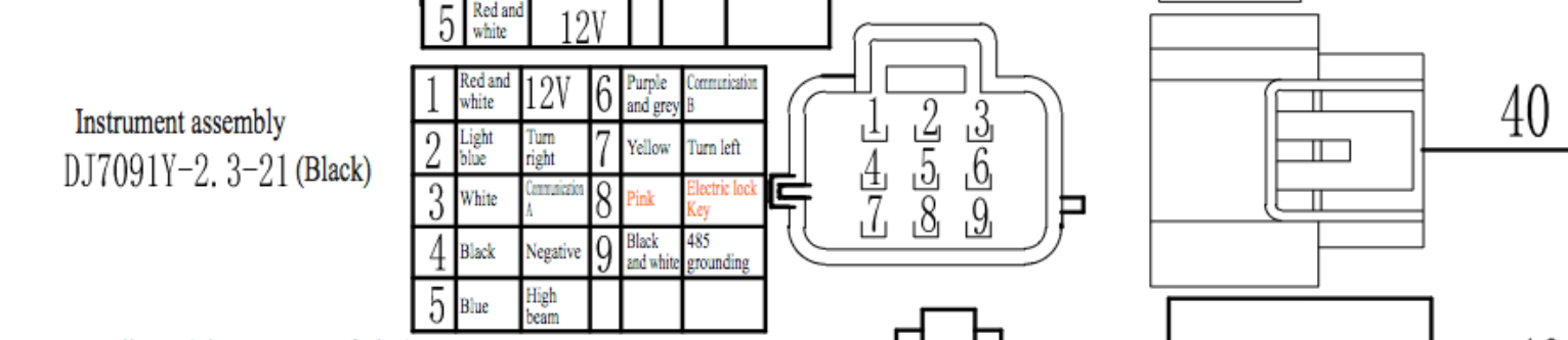

Cool, danke, sollten die Stecker tatsächlich irgendwie genormt sein?
Wenn ich tatsächlich das Innenleben weiter verwenden kann, ist die Lösung.
Wenn ich das richtig sehe war "mein" Stecker 3x3 also 9 polig.
Wie hast du den 8 poligen gefunden?
Irgendwie finde ich nicht das 9 polige Pendant.
- Beiträge: 6987
OK error,
dann wohl der:
https://de.aliexpress.com/item/1005003328939994.html
Leider habe ich von der 9-Pol-Version keinen hier.
									dann wohl der:

Hei didi,
sieht gut aus, danke.
