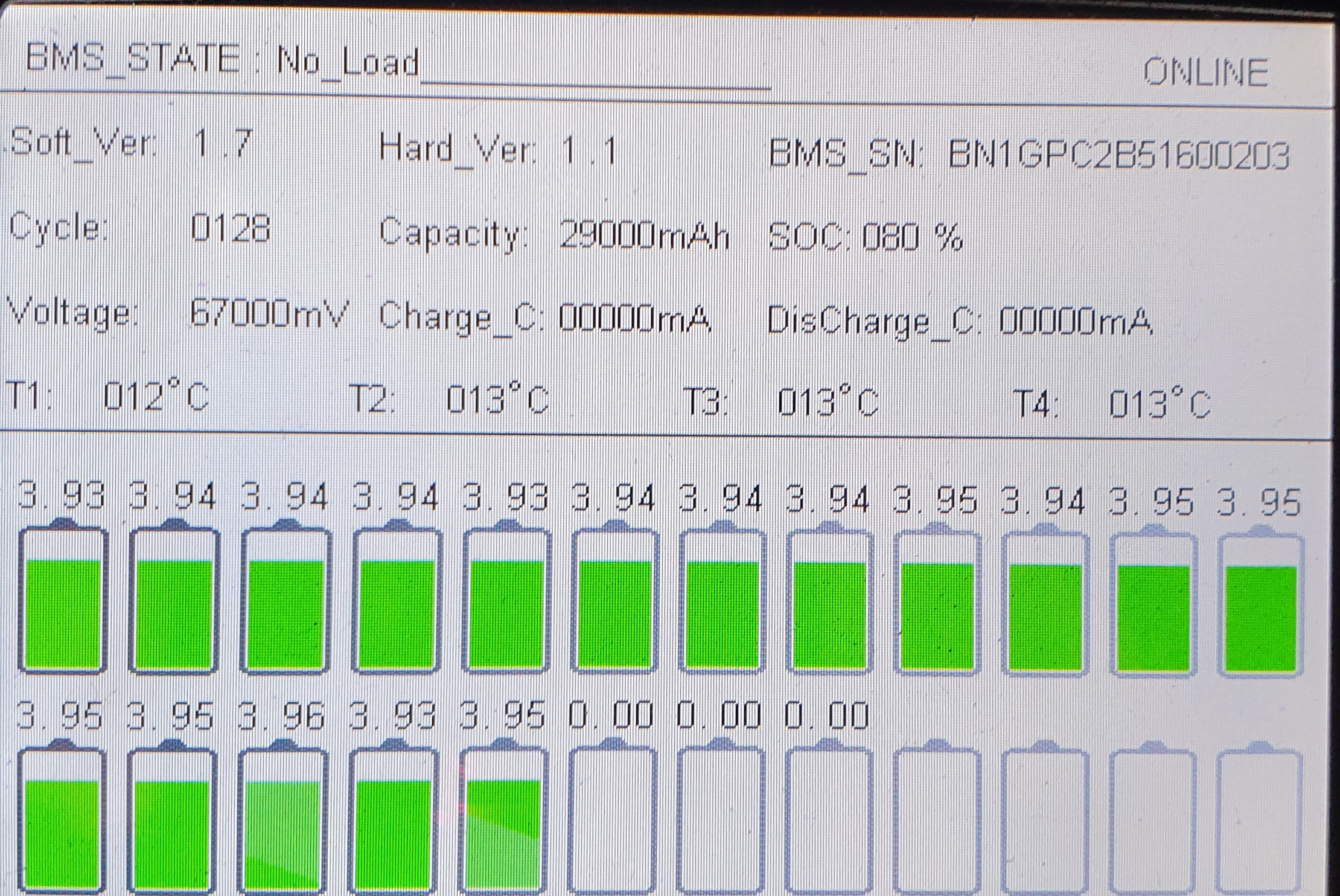

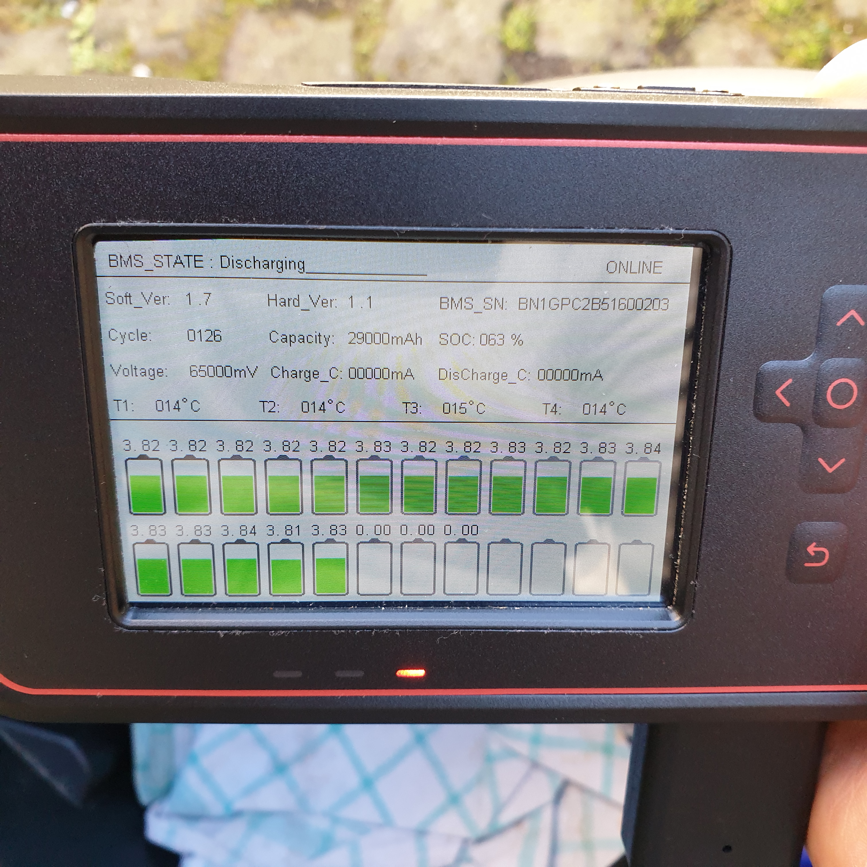

Gestern hab ich den Akku wieder runter gefahren auf 41% / 29,49Km und über Nacht geladen,
es gingen 0,997 kWh rein
0,997kWh : 59% = 0,016898 kWh x 100% = 1,689kWh Akku Kapazität
Passt die Rechnung pi mal Daumen um zu sagen das die Batterie noch ok ist?
Hab leider kein H1 mehr
