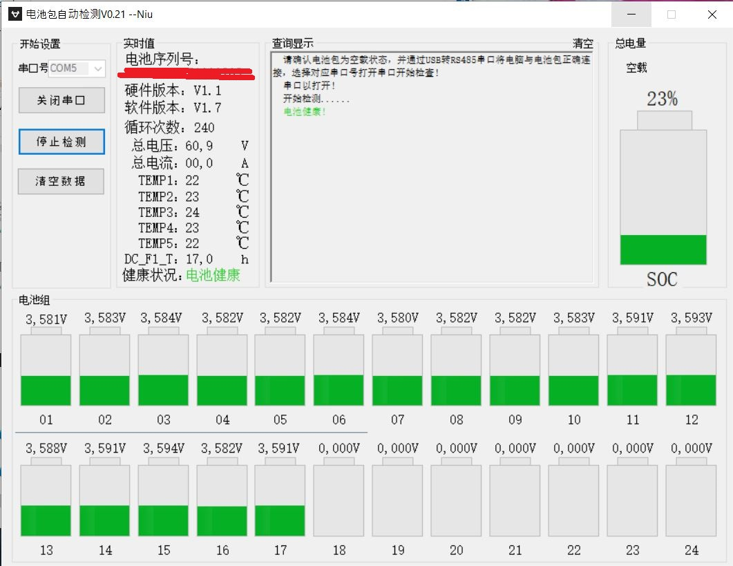

Das ganze hört sich wirklich nach einem defekt an der Batterie an.
Und wenn du sagst das es so von Anfang an war, dann würde ich vorsichtig behaupten das die Zellen ok sind, was schon mal sehr gut ist,
aber dass das BMS spinnt.
Und nein es ist keinen falls normal das das der Akku nicht als 100& geladen angezeigt wird und der Fehler 30 angezeigt wird.
Das BMS ist auch das einzige am ganzen Roller was die Akku-Prozentzahl auslesen kann, bzw. die Volt in % umrechnetet
und die Informationen weiter sendet an die restlichen Steuergeräte.

Mit der von mir beschreibenden Methode kann man genau so gut einen Blick auf die Zellen werfen.
Man braucht nur einen Usb-to-RS485 Stick der weniger wie 10€ kostet. Ich glaub der User Error hat einen Amazon link für 6€ rausgesucht.
Man sieht dann ob alle Zellen Blocke gleich geladen sind, wie auf dem Bild zusehen.
Oder ob da Ausfälle zusehen sind.
Ja das Programm ist in der Mandarin Sprache aber trotzdem leicht handzuhaben.

Eve hat geschrieben:
Mo 11. Mär 2024, 16:59
Was finde ich denn heraus wenn ich den Akku auslesen würde?
Du kannst den Ladestand und viel wichtiger die Balance bzw. die Einzelspannungen der Zellblöcke sehen.
Den Symptomen nach könnte das Einbrechen eines Blocks die Ursache sein.
Dazu müsste man/frau den Akku einmal im vollen Zustand, und dann noch mal wenn er nicht mehr weiter will, auslesen.
Lukas hatte dir das Tool dazu verlinkt. Damit würde ich anfangen.
