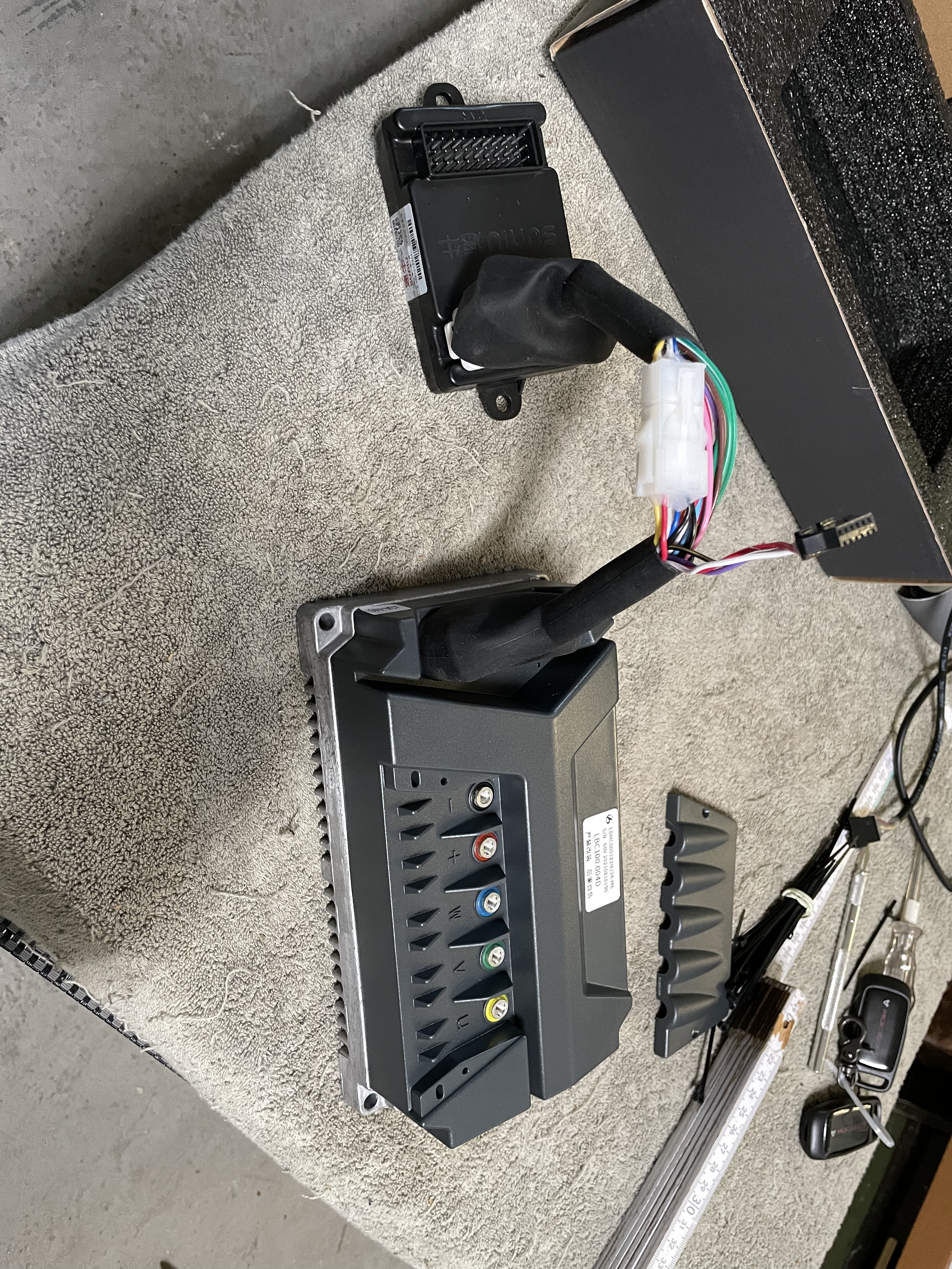

Bin gerade am basteln.
Ist das Kabel so richtig rum?
mf-guddyx
- Beiträge: 81
- Registriert: So 7. Jun 2020, 21:18
- Roller: NIU N1S
daniel079
- Beiträge: 95
- Registriert: Fr 16. Jul 2021, 13:44
- Roller: 2 x Niu N1S 1x TROMOX Ukko
- PLZ: 51145
- Wohnort: Köln
Re: NQi Sport LBMC 72182 Parameter
Vielen Dank !
