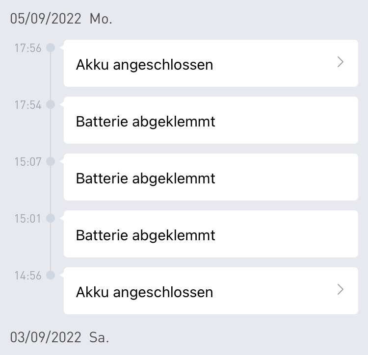

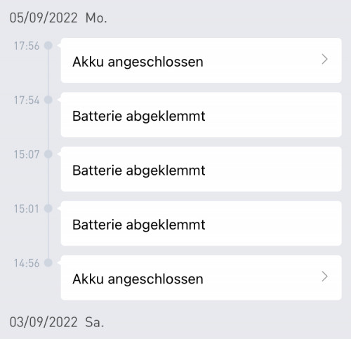

Hab ich eben getauscht, musste bissel Gummi Zeug von dem Simkartenslot entfernen. Hab jetzt eine Telekom Data Sim drin.. hat etwas gebraucht auf dem Tacho bis er GSM angezeigt hat. Also scheint er sie zu nehmen..
Aber in der APP Offline nach wie vor :-(
Kurz bevor er in der Nacht um ca 2 Uhr off ging , bekam ich von der App noch Mitteilungen am Nachmittag das die Batterie mehrmals abgeklemmt worden sei.
