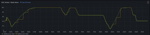

Bei mir ists interessant einer der Akkus der GT EVO reportet seinen SOC Zustand extrem verzögert, dies ist nicht nur im Grafana so, sondern auch in der App. Wenn ich on Tour bin und unterwegs lade, schaue ich eben oft nach wann es nun weiter gehen kann.heinr hat geschrieben: ↑Sa 17. Aug 2024, 11:30hallo, die App aktualisiert sich halt sehr langsam, mir scheint besonders beim und direkt nach dem Laden. So kommt es schonmal zu erheblich differierenden Anzeigen zwischen Dashboard und App. Für wirklich aktuelle Daten in der App bleibt nur die App zu schließen und neu zu starten.
Jede/r mag die App anders nutzen, für mich ist es nur ein Spielzeug.
Ab und zu meldet sich der Akku auch ab, im Display ist dann nur noch ein Kreis zu sehen statt 2. BMS Reset 5 Sec drücken, 5 Sec warten und 5 Sec drücken schon probert. Es flackert beim laden dann die LED-Balken aber geändert hat es nichts.

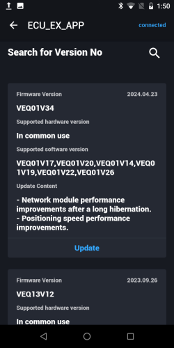

Die verzögerte Übertragung vom SOC und dass der zweite Akku immer verzögert seinen SOC reportet, wurde in der letzten Version gefixt.
Network Unit App VEQ01V34 und ECU VEA01V74
Zuletzt geändert von zock3r1608 am Mo 26. Aug 2024, 17:04, insgesamt 1-mal geändert.
