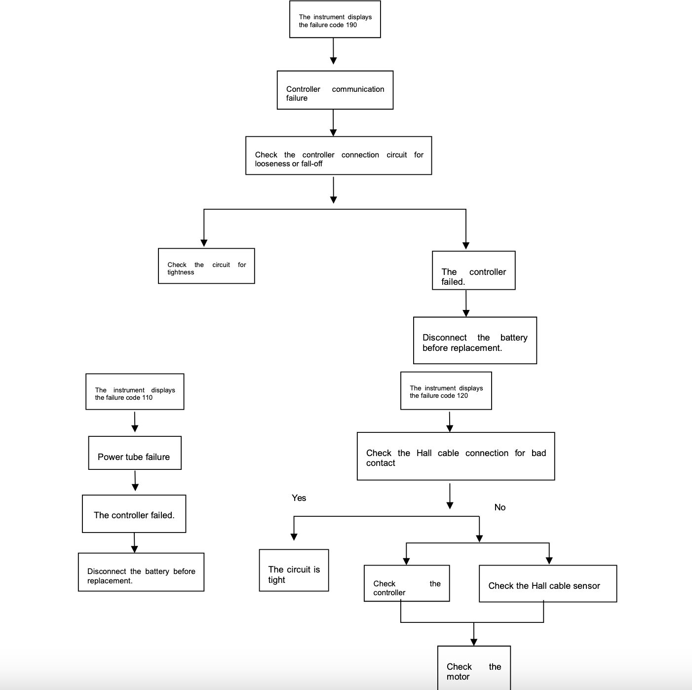

Also das Servicemanuel ist denke ich schon bekannt, über die Qualität lässt sich streiten, aber immerhin ein Ansatz.
https://files.scooterhacking.org/docume ... h-V1-0.pdf
Zähle mal mit wie oft die LED blinkt, es gibt auch dafür eine Fehlercodeliste die ich suchen müsste, denke jemand anders hat diese schneller parat.

Das Servicemanual ist aus den Anfängen von NIU, 2016/17, damals hatten die NIUs den Fahrstufenschalter als Drehschalter und noch nicht als Wippe. Und es gab noch keinen H1 Tester.zock3r1608 hat geschrieben: ↑Fr 22. Nov 2024, 18:07Also das Servicemanuel ist denke ich schon bekannt, über die Qualität lässt sich streiten, aber immerhin ein Ansatz.
Aber es zeigt auf Seite 94 schon mal den Fehler 190 und rudimentär die Zusammenhänge.
In den aktuellen NIU Unterlagen ist das ausführlicher beschrieben. Ich selbst hatte noch nie mit dem 190er zu tun. Aber ich war vorhin unterwegs um jemand fragen, der sich besser auskennt. Wozu das Rad neu erfinden...
Werde mich am Wochenende mal durch die Literatur "fräsen" und ein paar Tipps liefern. Mir fehlt nur im Moment die Zeit. Leider kann (und will) ich aus Urheberrechtsgründen keine Händlerunterlagen einstellen. Es gibt da noch ein paar Optionen den Fehler übers Forum quasi remote weiter einzugrenzen und vielleicht sogar zu beseitigen.
