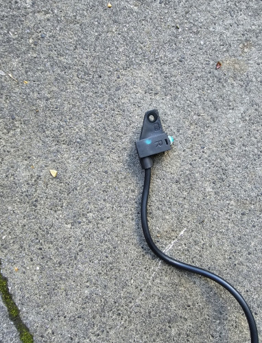

Hier noch ein Bild von dem Kabel, das ich ausgetauscht hab.
