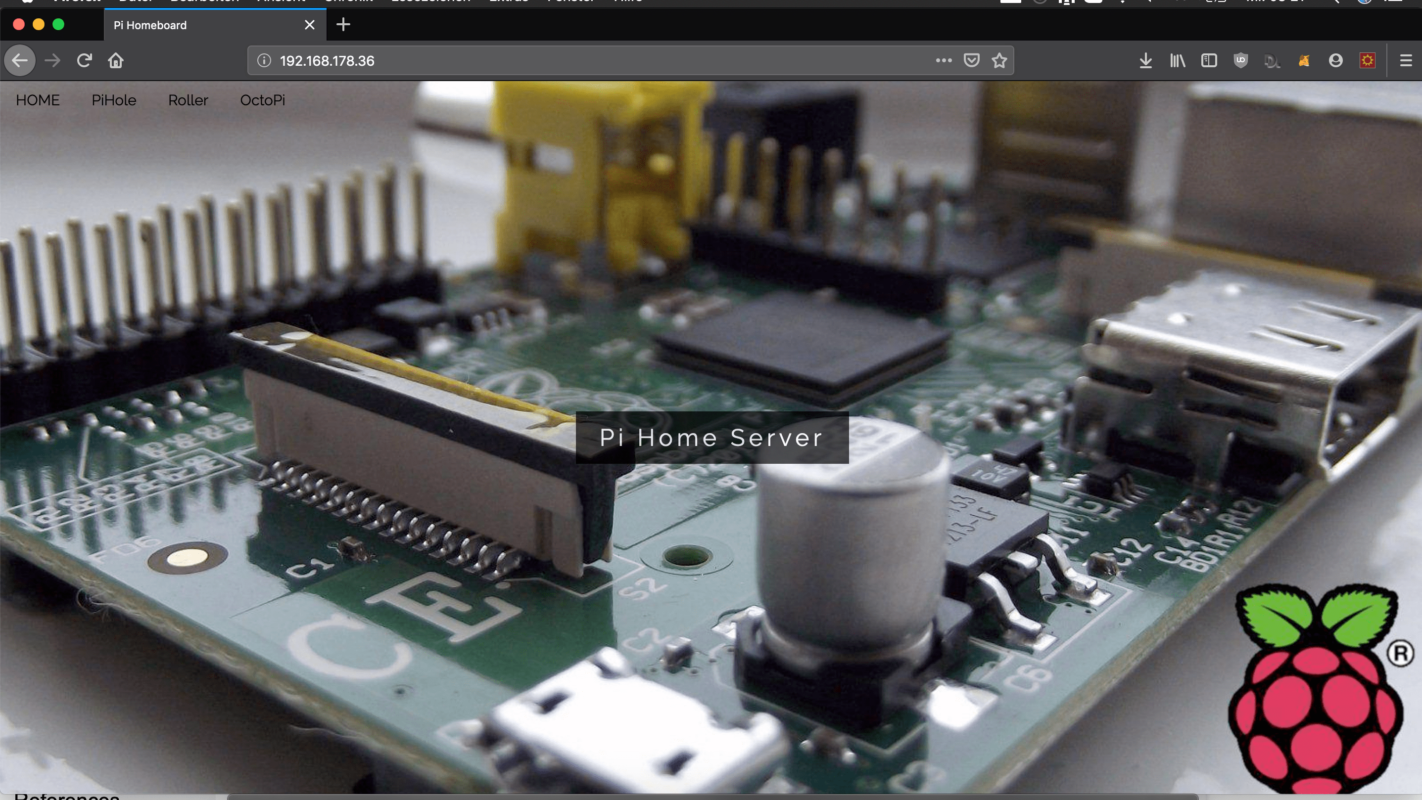

gibt es bei euren Projekten was schönes neues zu berichten?
Ich fände es schade wenn das Projekt hier einschläft.
Ich habe mitlerweile meine ganzen projekte auf ein Raspberry pi 3 umgezogen und eine gemeinsame Landingpage gebastelt.
Sieht so aus.
