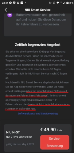

Bei genauem Lesen des Vertragsverlängerungsangebots gibt es das Problem gar nicht, dass ein Online-Update nicht möglich sein soll. Denn man kann ja 30 Tage kostenlos die NIU-App erneut nutzen.
Erst wenn man sich während dieser Zeit für ein kostenpflichtes Premium-Abo entscheidet, muss man etwas bezahlen (und zwar die 49,90 € für zwei Jahre).
Wenn jetzt jemand, der schon jahrelang offline war, seine ECU updaten möchte, könnte er dies durch dieses 30-tägige Kostenlos-Angebot machen. Er braucht ja nicht das Premium-Abo abschliessen.

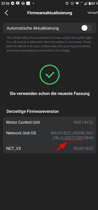

Der Haken an der Sache ist aber, dass die neueste ECU-Version auch keine Abhilfe schafft. Ich habe die Vers. NXA0B122 drauf, die vom 30.12.2021 war, und mit der gab 's auch noch all die vorgenannten Fehlfunktionen.
Ein Update wurde auch nach Abschluss des Premium-Dienstes nicht gemacht vor ein paar Wochen. Das hätte ich mitbekommen.
Ich denke, dass es genau seit 30.12.2021 kein Update für die ECU mehr gab (siehe verschlüsseltes Datum bei der Versionsnummer von "Network-Unit-OS"). Das wäre nun schon fast 3 1/2 Jahre her.
Es gab zwischenzeitlich noch das Update 23 und 25, wobei 22 und 23 jeweils die gleiche Version für die unterschiedlichen Akkus sind. Und dann gibt es noch das Update 27, welches man über den USB-Port aufspielen muss.

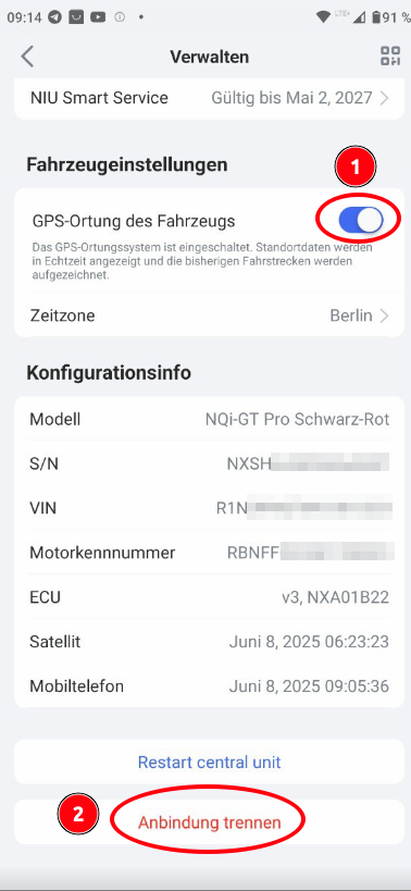

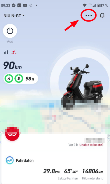

Ich habe mir folgendes überlegt, um den NIU bei abgelaufener App ruhigzustellen:
a) Und zwar bietet NIU ja eine einmonatige kostenlose Nutzungsphase (siehe Bild oben) der App an, die man nach Anmeldung in der App aktivieren kann.
b) Sofern angeboten, Updates durchführen und installieren
c) Nach Aktivierung des 30-tägigen Premium-Zeitraums klickt man oben rechts in der NIU-App auf ... ("drei Punkte")
d) Dann kommt man ins "Verwalten"-Menü
Dort wählt man die "GPS-Ortung des Fahrzeugs" ab
sodann klickt man ganz unten noch auf "Anbindung trennen" (rot geschrieben)
Nun wartet man den Ablauf des einen Freimonats ab, und hofft, dass diese (die Abmeldung) auch wirklich funktioniert und der Roller von da an nicht mehr nach Hause telefoniert.
Alternativ kann man die App auch noch für einen knappen Monat nutzen, und führt die Deaktiverung erst einige Tage vor Ablauf des Premium-Zeitraums durch.
"Ohne Gewähr", dass es funktioniert. - Aber ist einen Versuch wert und ist umsonst (eventuell leider im doppelten Sinne ;-) ).
