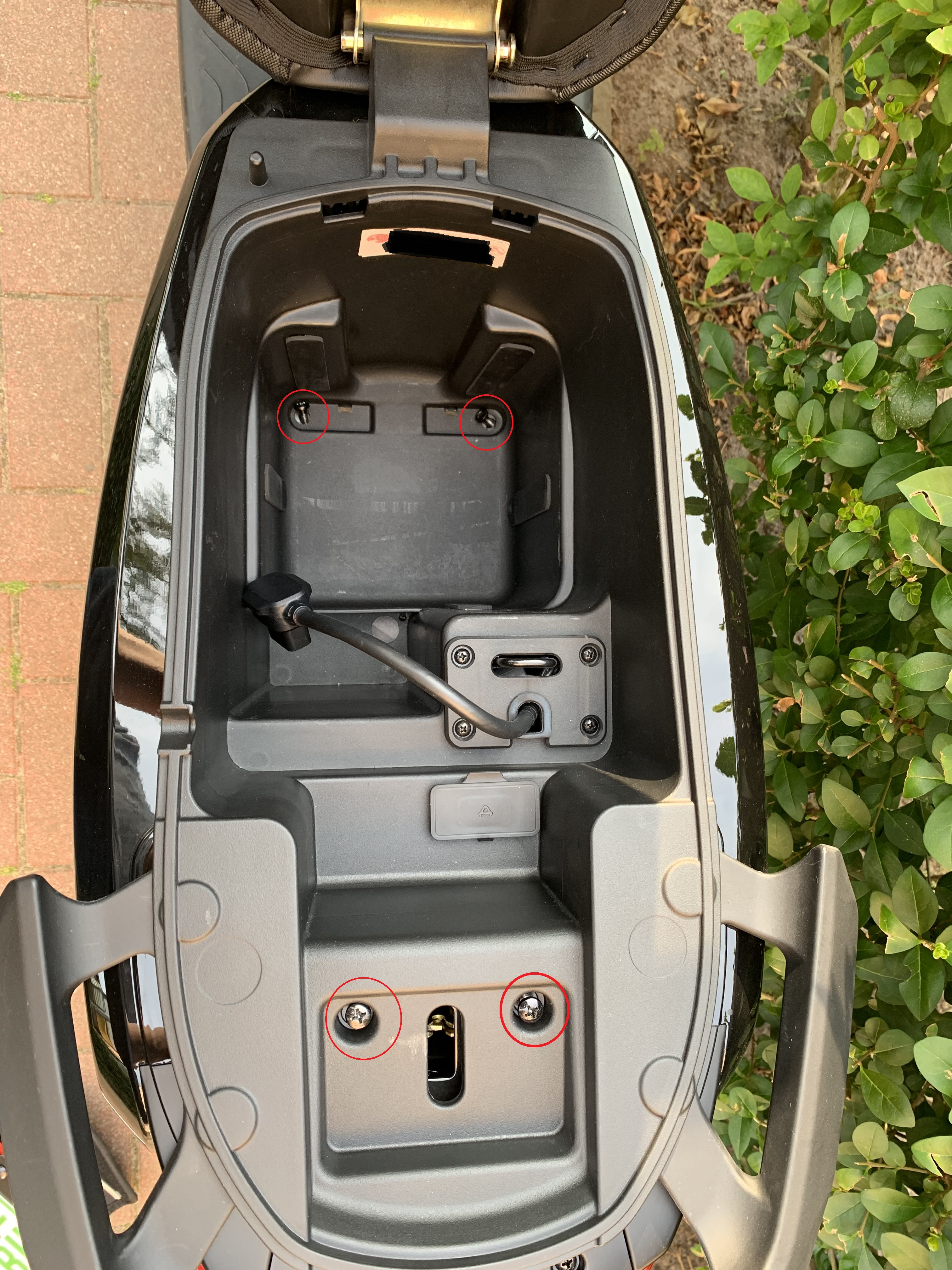

So war grade bei meinem Roller für ein Video hatte ich jetzt leider keine Zeit mehr vielleicht am Wochenende... hab aber ein paar Bilder gemacht.
Benötigtes Werkzeug: Schraubendreher PH2, Knarre mit 8 u.10er Nuss, 10er Ring- oder Maulschlüssel.
So erst muss der Akku raus. Dann die Vier Schrauben in den roten Kreisen los. Dann Vorsichtig das Akkufach anheben und nach vorne Kippen auf das Akkuanschlusskabel aufpassen. (Sitz ist am Akkufach befestigt!)
Akkufach

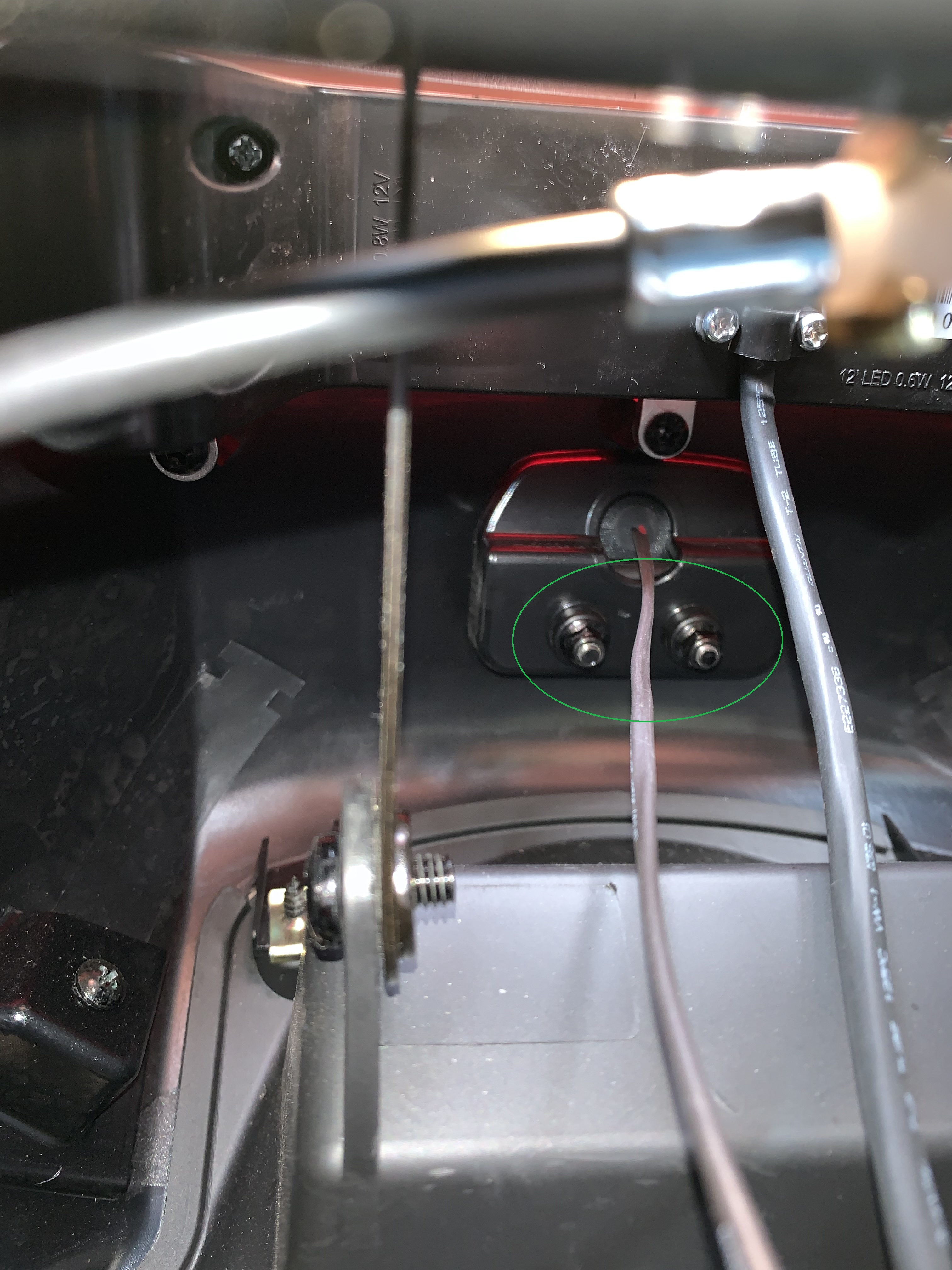

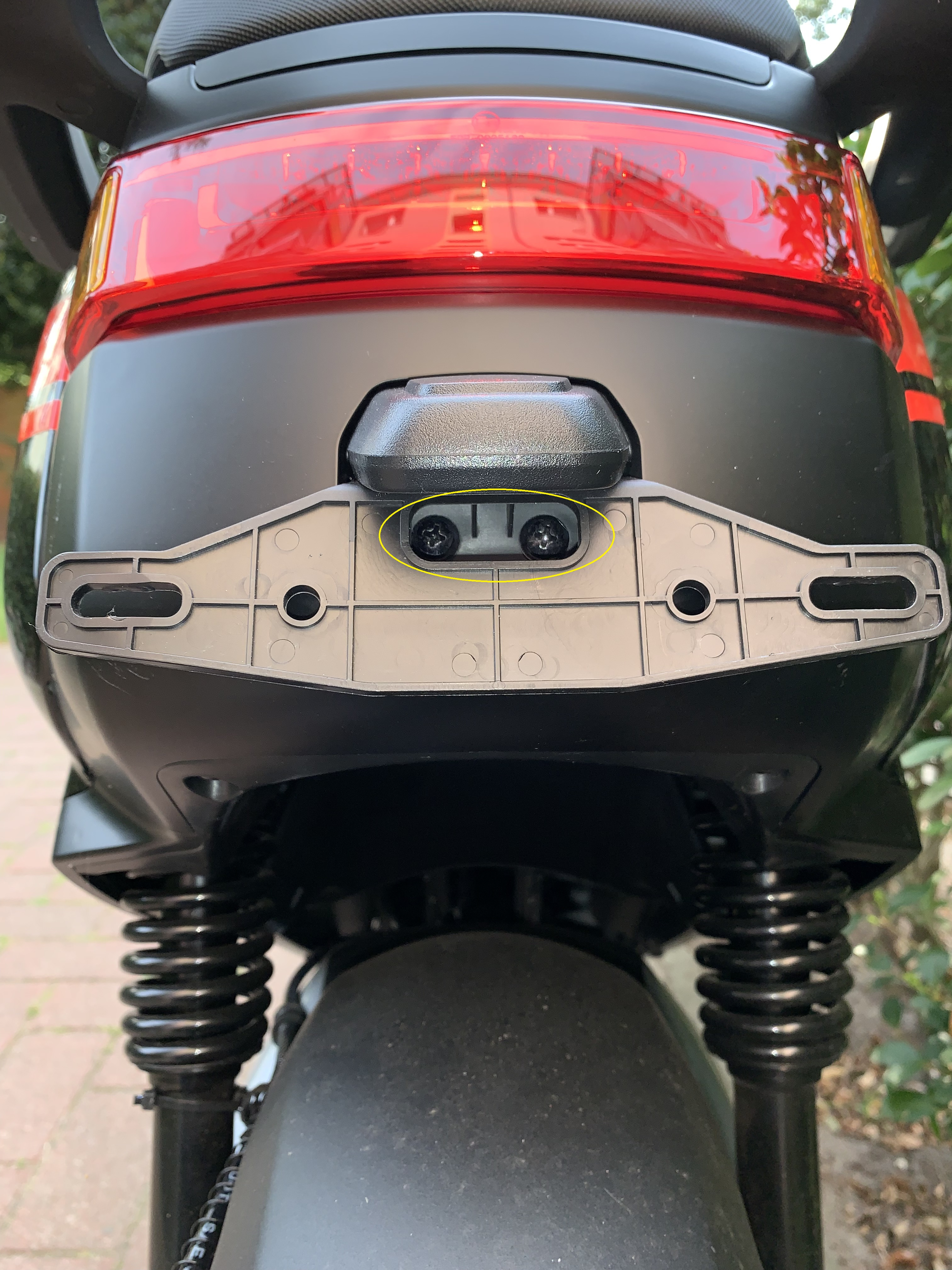

Dann wenn das Backblech weg ist sind es nur noch 2 Schrauben (Gelb) die mit 2 Muttern (Grün) gekontert sind.
Schrauben
Muttern

Das Problem bei mir waren die Muttern, die so schwer gingen.
Da kommt man mit einer kleinen Knarre und kurzer Verlängerung ran, zwischen Sitzbankschloss und Heck eingefädelt.
Mit Schraubenschlüssel könnte es auch gehen. 8er Muttern sind das.
Dann kommt Dir die Halterung mit Beleuchtung entgegen. Die Beleuchtung ist mit zwei einfachen Blechschrauben (im Plastik) an der Halterung fest, ganz einfach abschrauben und an die neue Halterung wieder dran.
