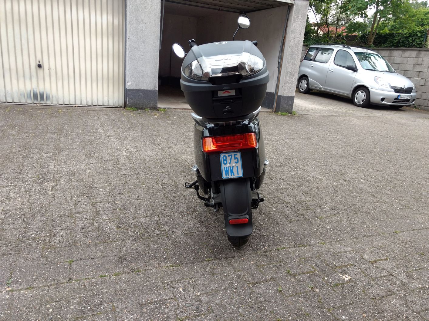

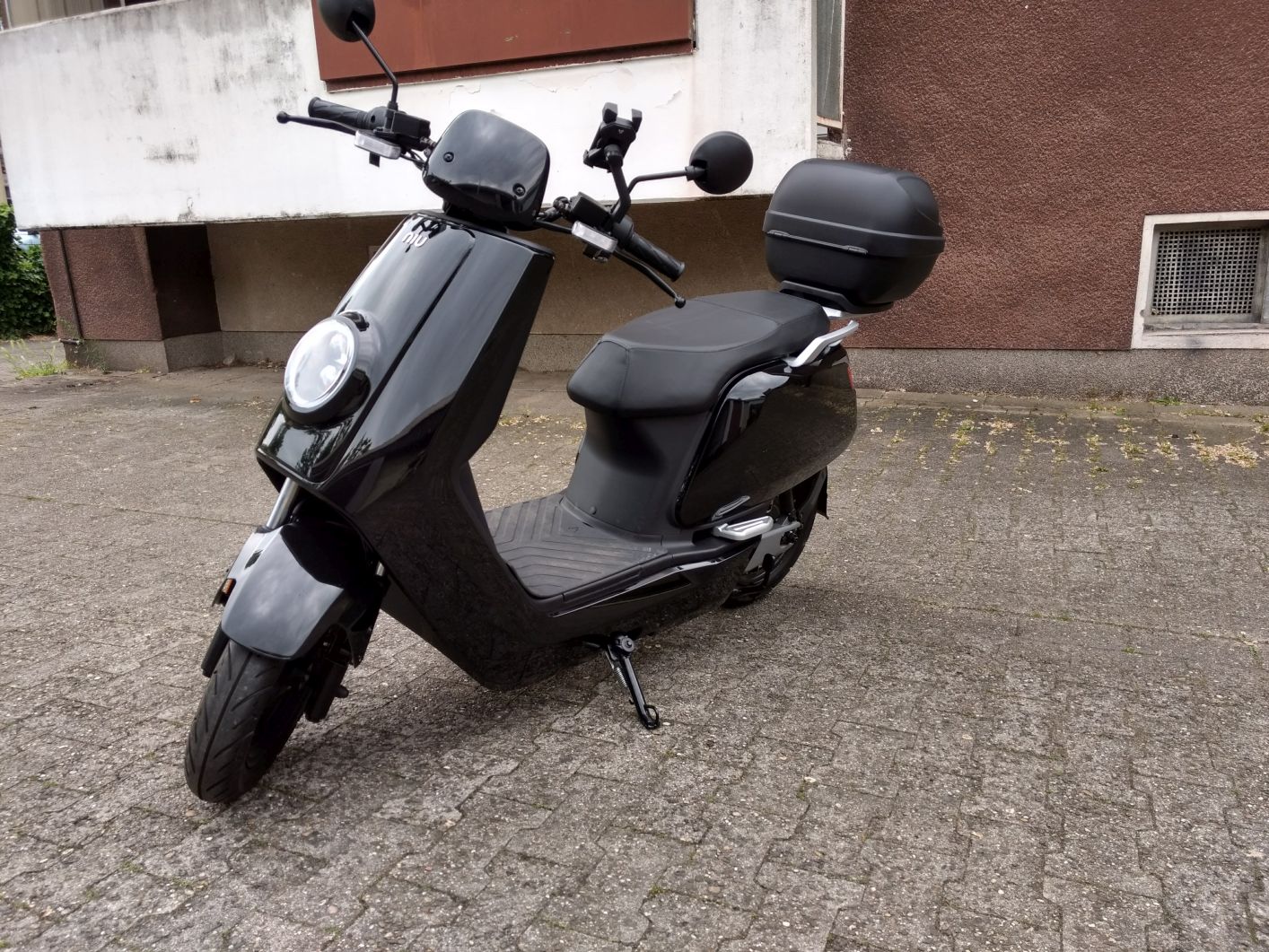

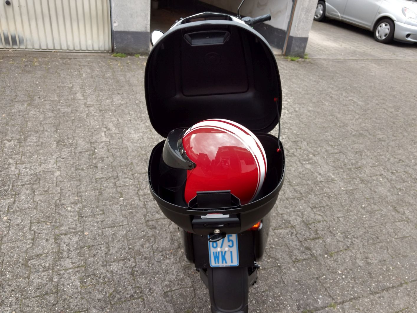

Da uns das ewige Helm durch die Gegend tragen doch ziemlich genervt hat, haben wir unseren Stauraum auch etwas erweitert.
Es handelt sich hierbei um das Givi E300NT Tech Monolock Topcase mit Platte.
Befestigt habe ist es am originalen Niu Gepäckträger, es mussten nur 2 neue Löcher in den Träger gebohrt werden.
Montagedauer 10 Minuten
Auf mich macht es einen soliden Eindruck
Gruß Sparkkatus
