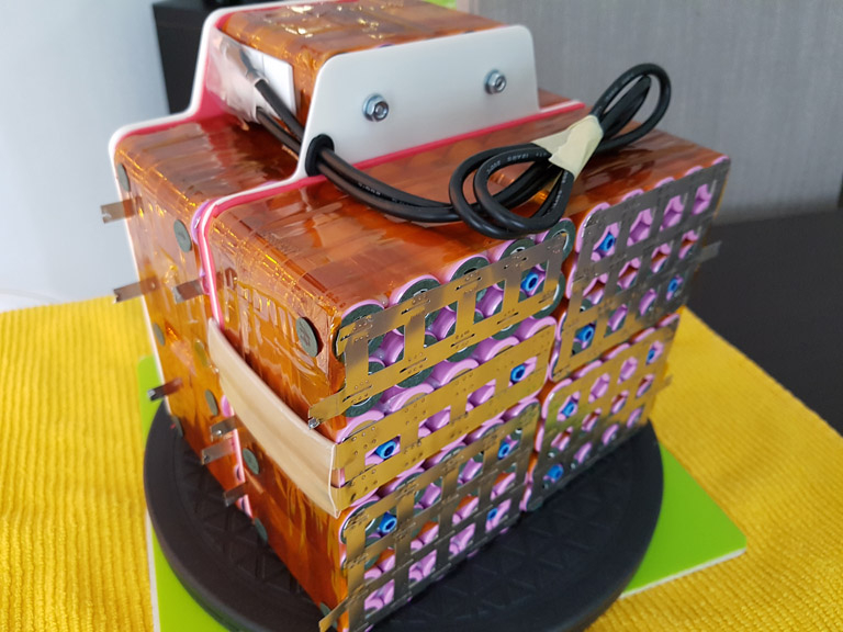

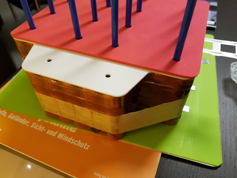

Wie hast Du die einzelnen Zelllagen zueinander isoliert?
Irgendeinde Kunststoffplatte dazwischen, die auch den Betriebstemperaturen mechansich gewachsen ist?
nico_2017
Beiträge: 140
Registriert: Sa 25. Mär 2017, 09:52
Roller: NIU N1S 2017 (incl. self-build parallel battery)
PLZ: 52xxx
Re: Fahren mit zwei Akkus
Beitrag von nico_2017 »
MEroller hat geschrieben:
Mo 25. Dez 2017, 13:07
Zwischen den Lagen wird eine 1,5mm GFK-Platte montiert und noch zus. beidseitig mit 2mm Moosgummi als Polster versehen.
GFK-Platte inkl. Polster aus Moosgummi
Gruß Nico

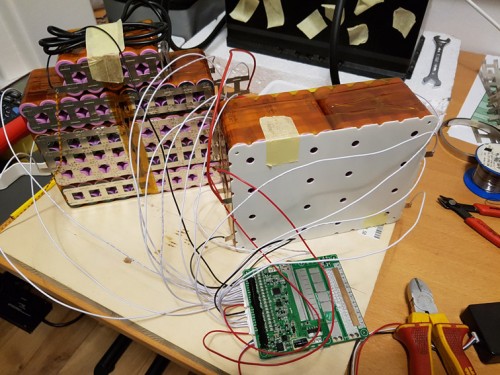

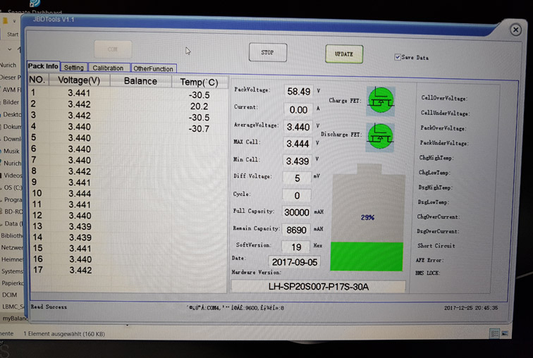

Nun geht es mit dem Akku weiter. Das BMS hat die erste Testverbindung ohne Schaden übrstanden... ;)
...und die Verbindung mit PC funktioniert ebenfalls.
Die Zellenspannung befindet sich in einem erstaunlich ausbalencierten (Liefer)Zustand, die Akkus wurden bei mir noch nie geladen.

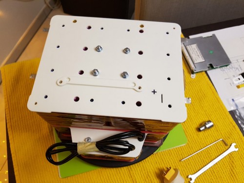

...nun endlich konnte ich die zwei Akkugruppen elektrisch miteinander verbinden.
...und der Akku nimmt langsam die endgültige Form an.
Bodenplatte
In den nächten Tagen geht's weiter mit der Abdeckplatte und dem "+" Anschluss.
Gruß Nico
