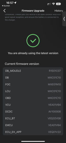

V3 ECU ist die dritte ECU Version.
V35 ist entsprechend die Software die sich auf der V3 ECU befindet.
NIU hat keine 32 Versionen Physisch dazwischen.

Beim EVO kann man das sehr gut sehen.
ECU V4
Version V64 EMCU

Schön und gut. Aber wenn ich meine v3 HW nicht auf eine V35 SW updaten kann, wie sollte ich sonst da dran kommen, als die ganze ECU zu tauschen ?
Und auch wenn das Update möglich wäre - über den Umweg mit dem H1 Auslesegerät mit dem auch andere Steuergeräte flashen kann - bleibt immer noch das Problem, das man die App Anbindung verliert, für mich leider ein No Go.
