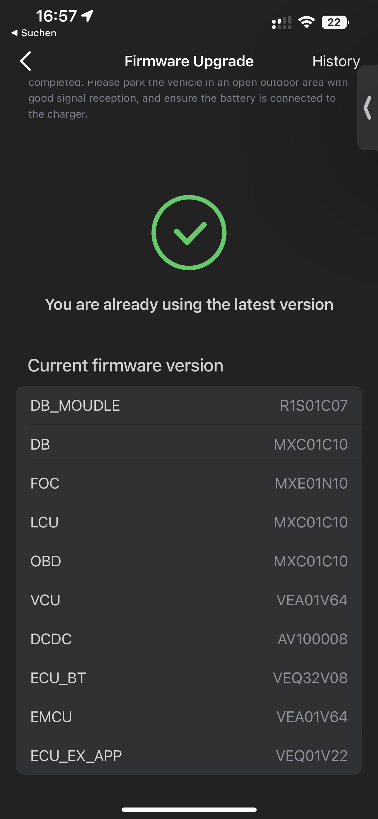

Stivikivi
Beiträge: 4966
PLZ: 0
Re: Modifikationen am Niu
Beitrag von Stivikivi »
Beim EVO kann man das sehr gut sehen.
ECU V4
Version V64 EMCU
Fahrzeuge
ZERO SR/S ZF15.6 06/2020 [Pendlermaschine Sommer]
Bild Zero SR/S ZF15.6
killamilla
Beiträge: 26
Registriert: So 29. Sep 2019, 17:24
PLZ: 8
Beitrag von killamilla »
Schön und gut. Aber wenn ich meine v3 HW nicht auf eine V35 SW updaten kann, wie sollte ich sonst da dran kommen, als die ganze ECU zu tauschen ?
Und auch wenn das Update möglich wäre - über den Umweg mit dem H1 Auslesegerät mit dem auch andere Steuergeräte flashen kann - bleibt immer noch das Problem, das man die App Anbindung verliert, für mich leider ein No Go.
