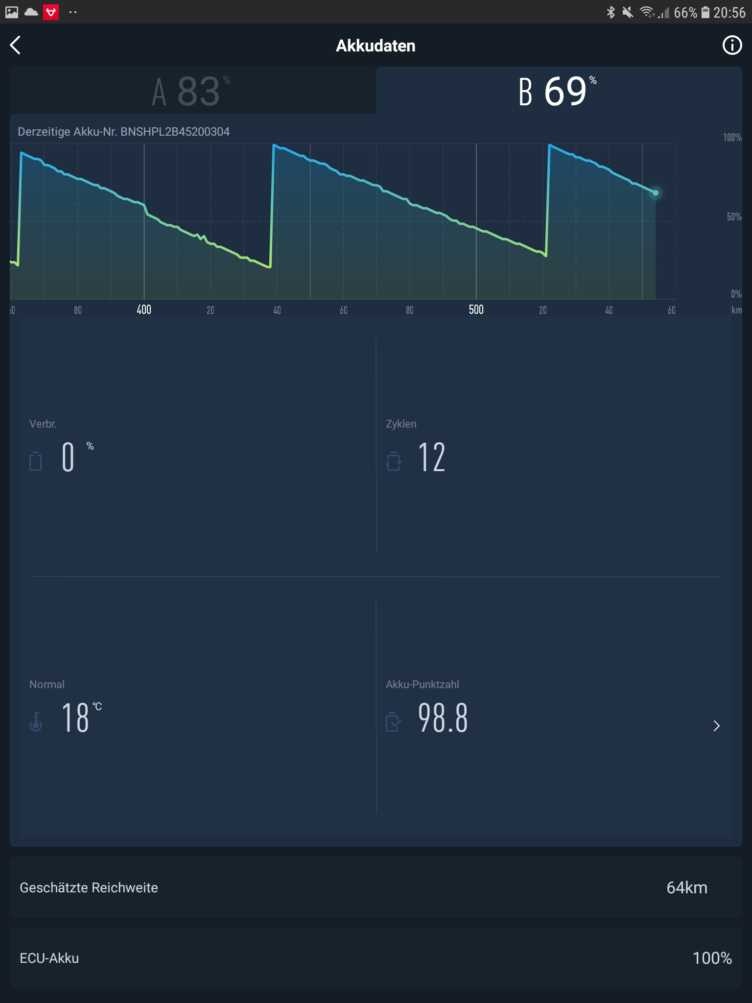

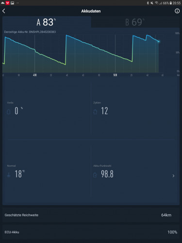

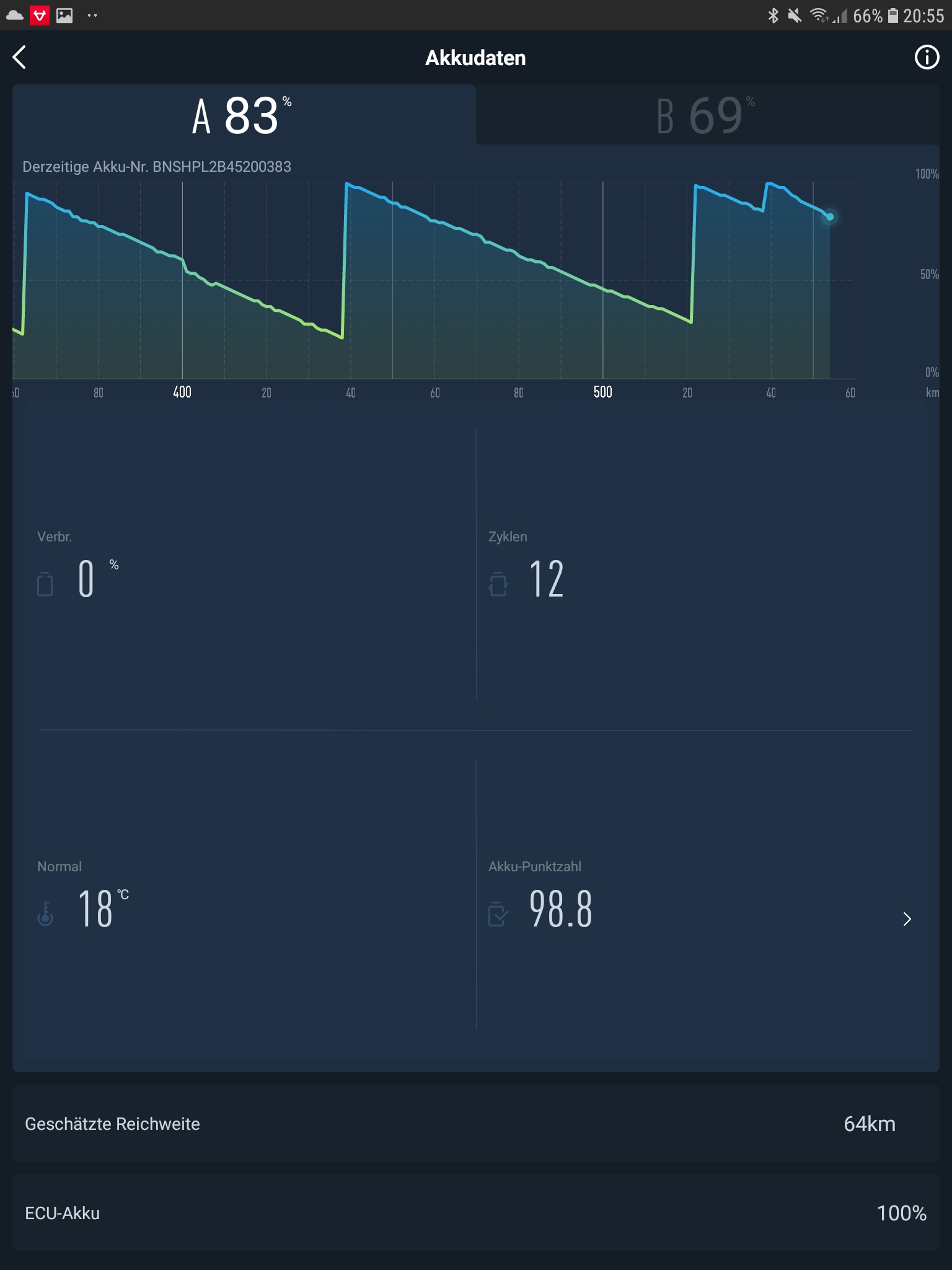

Also, da spinnt der Akku A, denke ich. Er müsste sich aus dem Nichts geladen haben.
Hatten hier schon ein paar im Forum... Bleibt abzuwarten!

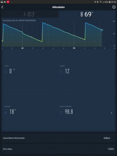

Bei mir ist es auch immer der Akku A der von dem anderen geladen wird.
Wenn beim Fahren eine Differenz auftritt hat auch immer der Akku A die höhere Ladung.
Vielleicht wäre mal interessant wenn alle die, die Differenzen im Ladezustand haben, hier mal kundtun welcher Akku der höher geladene ist.

Man müsste mal die Akkus im NIU austauschen. Vielleicht sind nur die Meßwerte ungenau. Wenn ich lese, das bei gleicher Spannung so abweichende Prozentangaben erfolgen… Wohl auch eine Baustelle, die NIU per Update verschlimmbessert hat. Einzige andere Erklärung, die Rekuperationsenergie wird nur einem Akku zugeführt. So deutliche Abweichungen würde das aber kaum erklären.

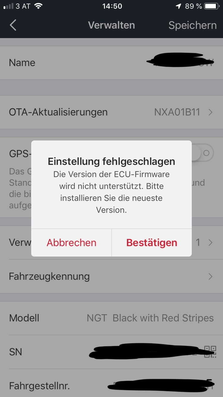

Bei der neuen Firmware schaffe ich es nicht mehr das GPS abzuschalten. Habe nur ich das Problem oder ist das schon ein bekanntes Problem?

Ist bei mir und anderen auch so.
NIU hat es mit Updates der Firmware und/oder der Cloud/App geschafft so ziemlich in jeden Bereich Fehler einzubauen......
