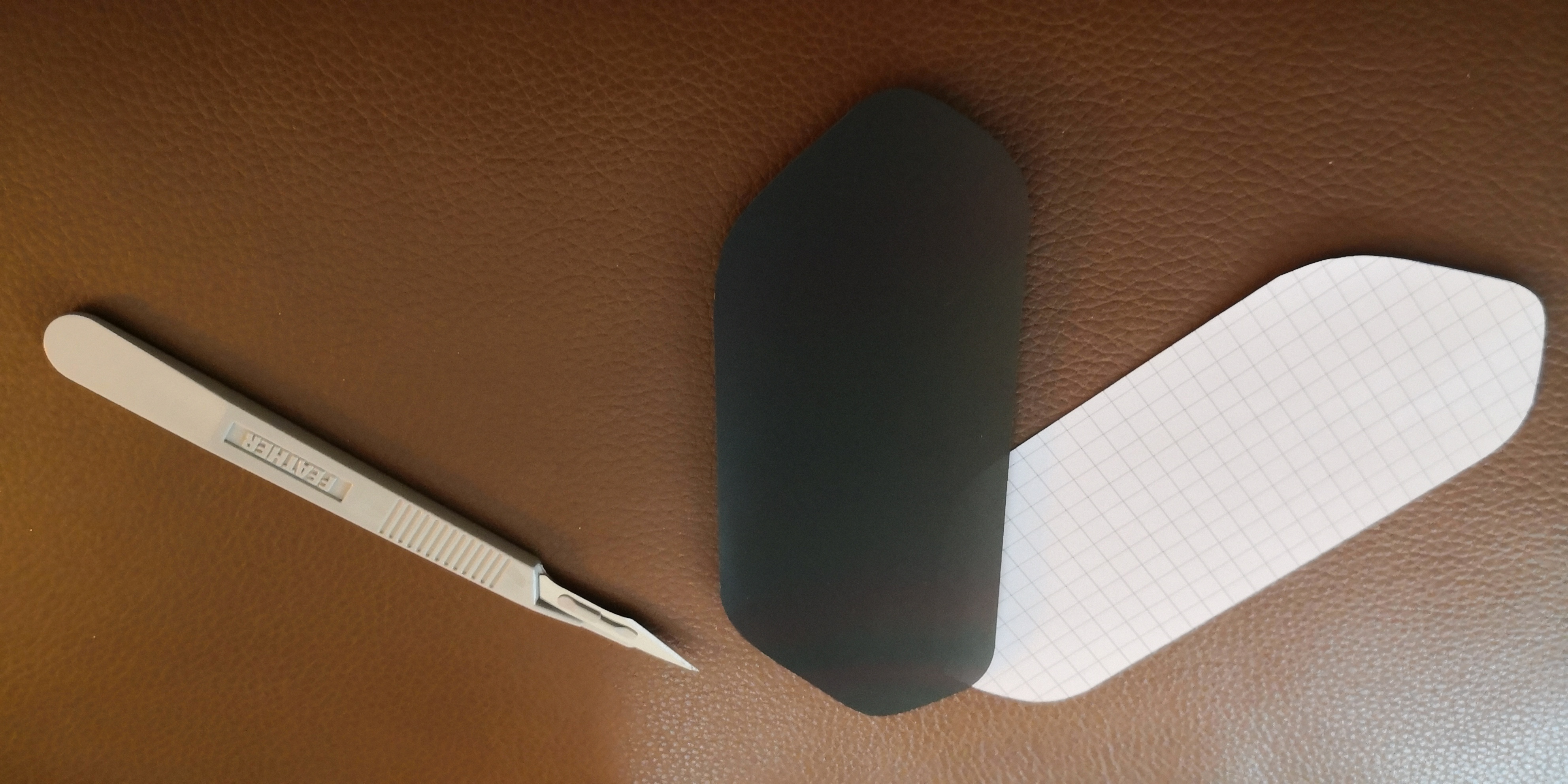

2pac, Tönfolie war das Stichwort. Hab sogar noch ein Stück von der guten Foliatec für Autoscheiben...Allerdings in richtig dunkel.
Ich werds ausprobieren und dann berichten. Ich muß dann quasi die Antiscratchfolie mit der dunklen Folie bekleben.
Hab Dank, Lucky.

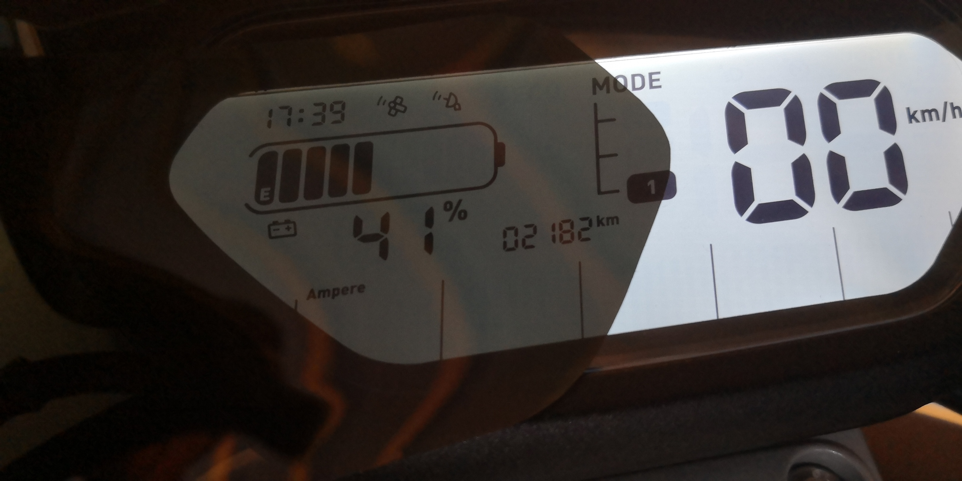

So, ich habe es mit meiner Folie die ich noch hatte ausprobiert. Hatte sie schon ausgeschnitten. Dann aber nur draufgehalten. Ist mir tagsüber zu dunkel. Nachts, bei Überlandfahrten wäre es super.
Er ist die Foliatec Super dark. Im Auto perfekt.
Da ich aber tatsächlich mehr tagsüber fahre, lass ich sie weg.
Gruß Lucky
Gruß Lucky
