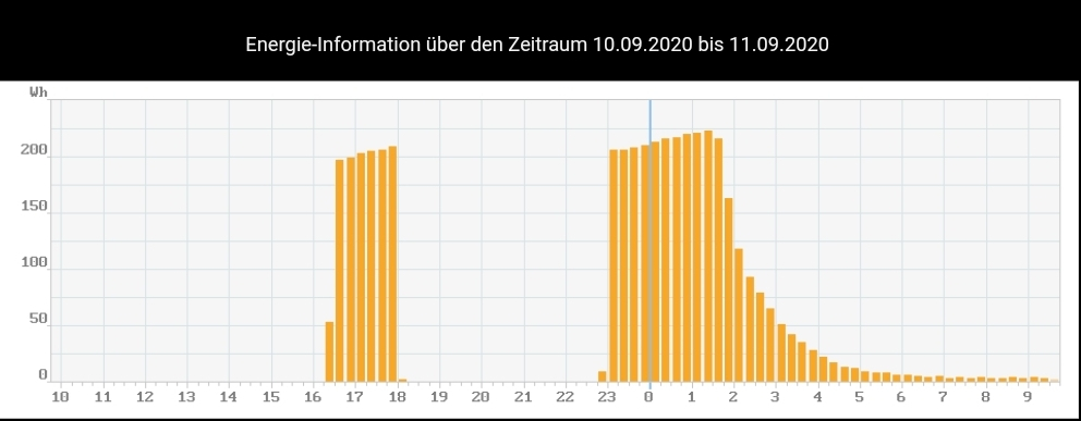

Noch ein Problem: Akkudrift. (Hatte ich in anderen Threads schon beschrieben) Immer mal wieder tritt das Problem auf, dass trotz ausreichender Ladezeit der Akku zwar mit 100% gemeldet wird (Vom Roller gemeldet), aber auch mehre Stunden danach gebalanced wird. Heute hatte ich (ab 23 Uhr von 45% aufgeladen und um 9:40 abgeklemmt.
Um 4 Uhr kam die Akku-voll-Meldung.

Das "bittere Ende" ist beim Laden erst erreicht, wenn das Ladegerät keine 5W mehr aufnimmt und die Akkus nicht mehr blinken. Das geht auch mal gerne 11 - 13 Stunden beim externen Laden, intern könnte es noch länger dauern. Die Meldung "Akku voll" erscheint bei einem Ladezustand noch vor dem Balancing und tritt auf, wenn der erste von beiden Akkus auf 100% geladen ist. Der zweite hinkt da durchaus noch hinterher.

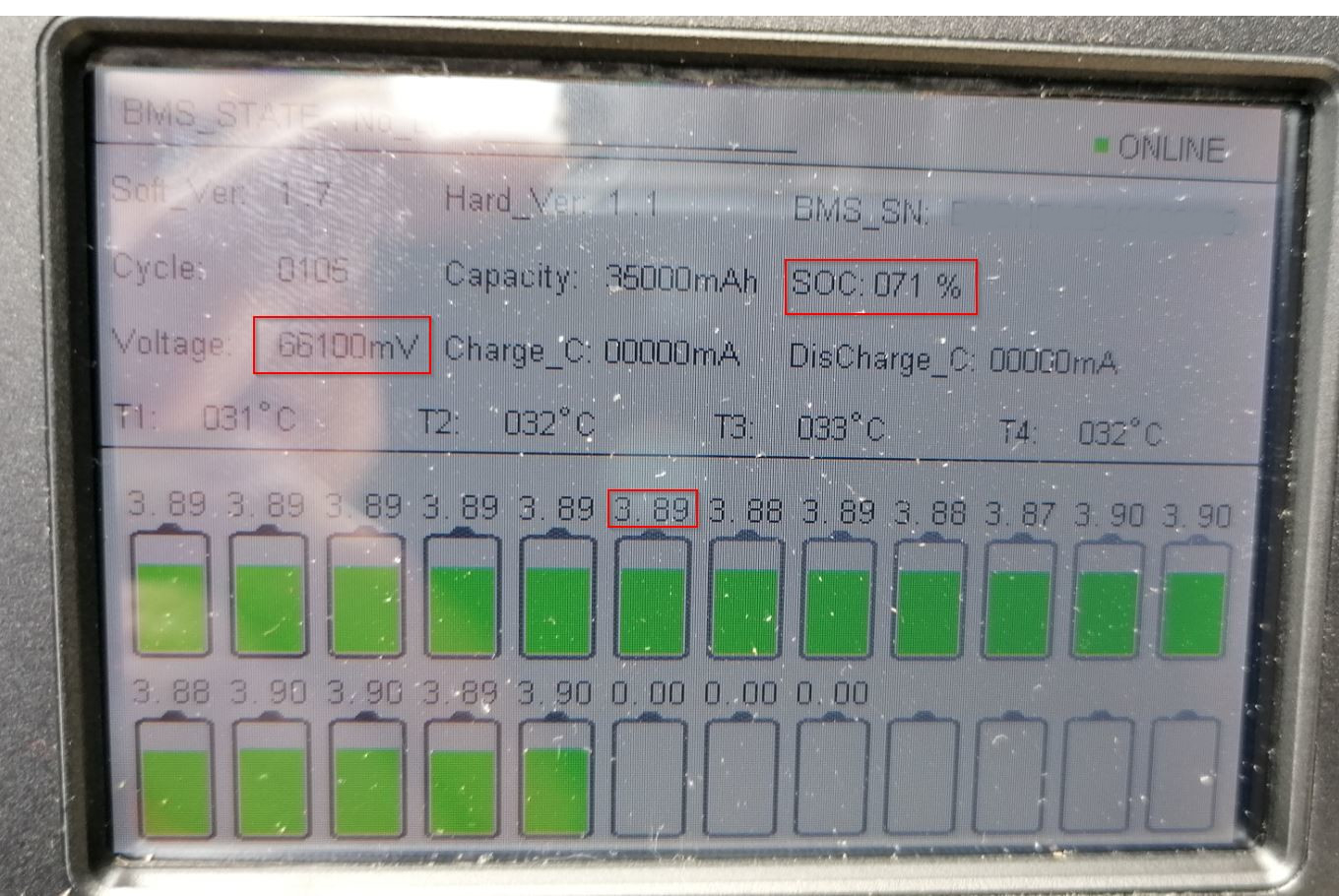

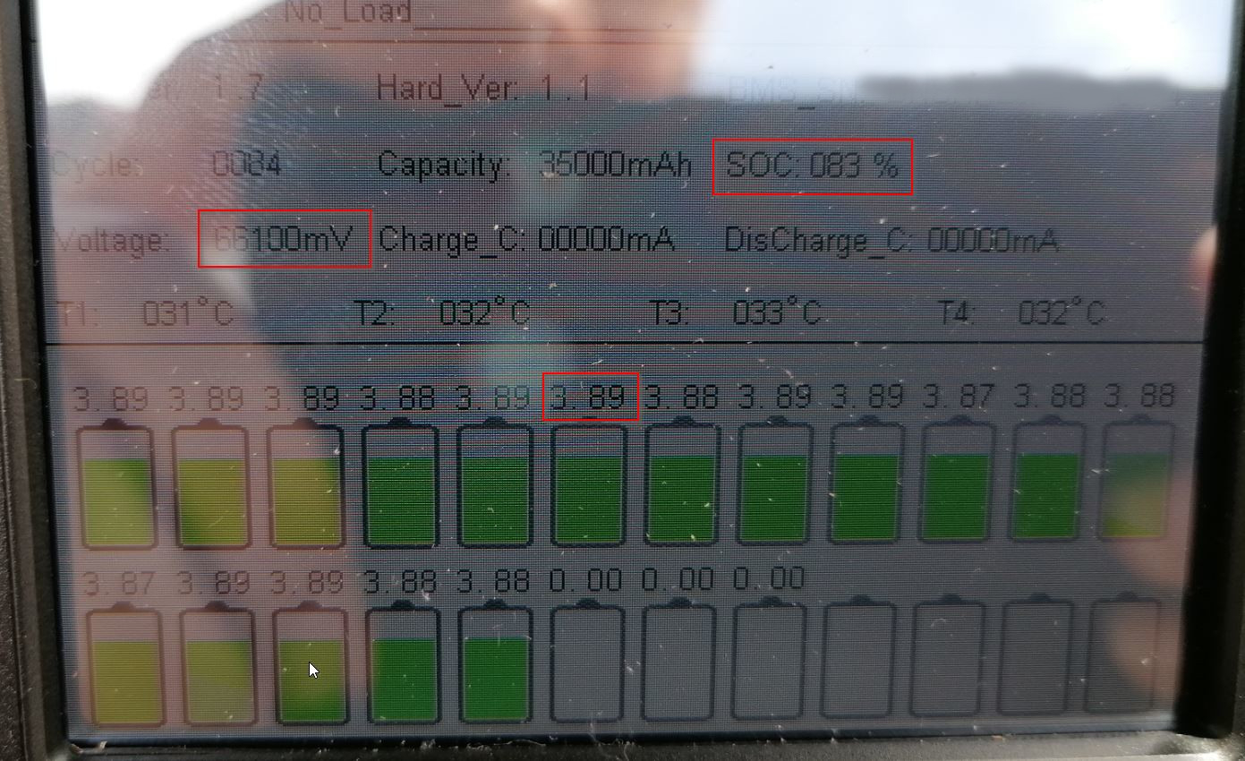

Hatte ich auch und das gleiche Ergebnis beim Händler festgestellt. Die Zellen beider Akkus waren Identisch.
Wenn du diesen Drift hast, tausche die beiden Akkus einmal gegenseitig aus. und fahre weiter. Meine Erfahrung: Reguliert sich ganz schnell von alleine. Was auch immer da passiert... die Akkus sind OK. Und es passiert meist nur bei voll geladenem Akku und kurzer Strecke. Ich hatte das auch einmal auf langer Strecke. Da passiert dann folgendes:
Der Verbrauch ist deutlich unter 1%/km laut Displaytacho.
Wie gesagt... einmal die Akkus untereinander tauschen und weiter fahren. Inzwischen mach ich mir da keinen Kopf mehr. In der Regel pendelt sich das bei einer Differenz von 12% ein und das war es dann...
Hier noch einmal die Bilder im Vergleich mit den Spannungen und den Prozentangaben. Die Akkus sind Identisch: laut zellen und Spannung. Nur der SOC driftet weg.
