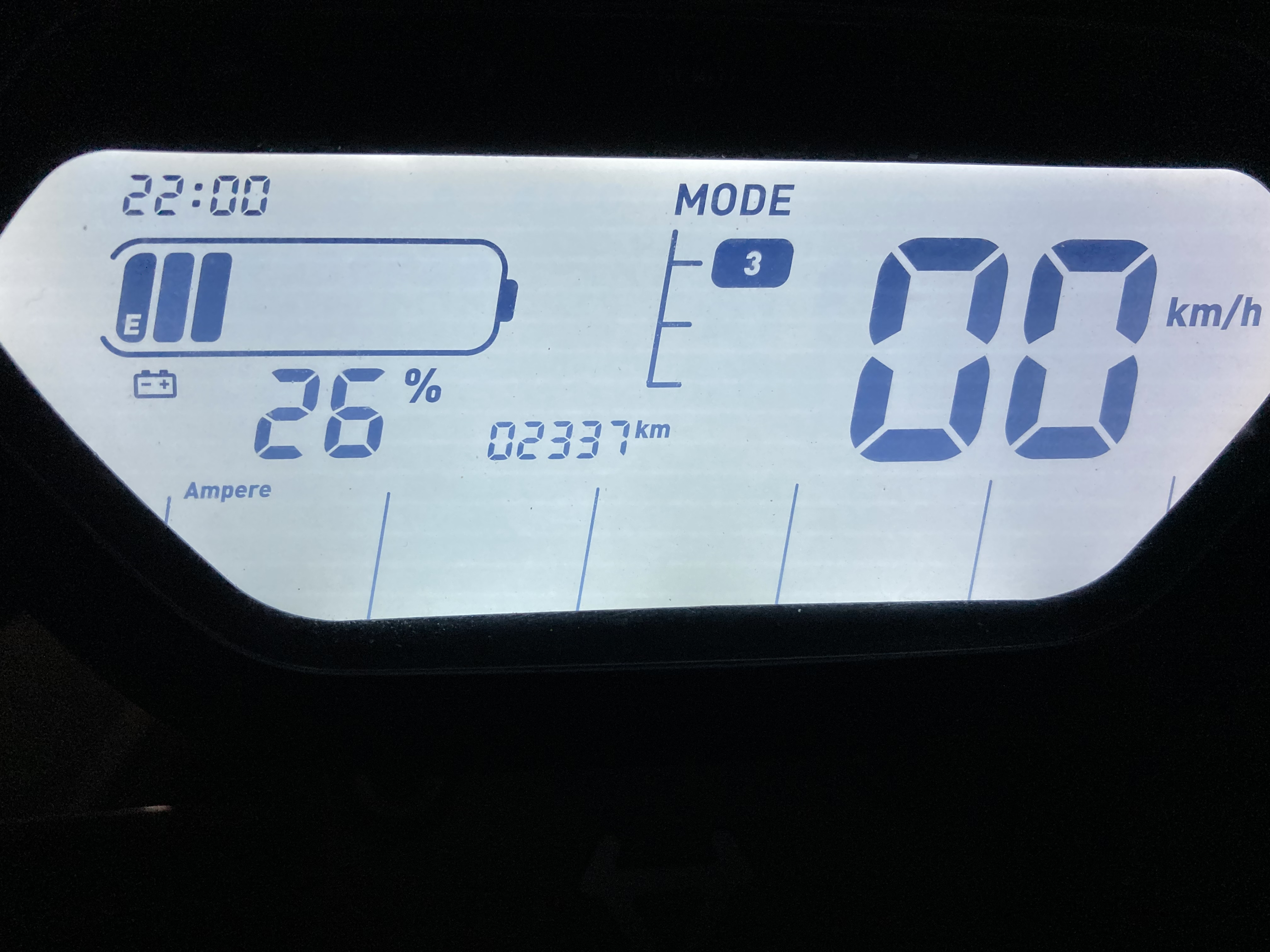

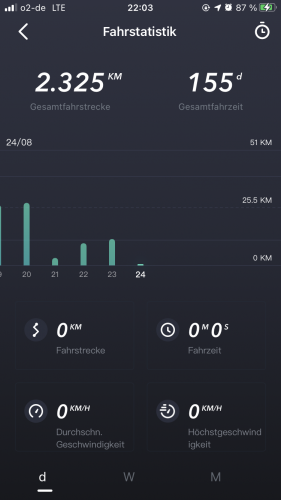

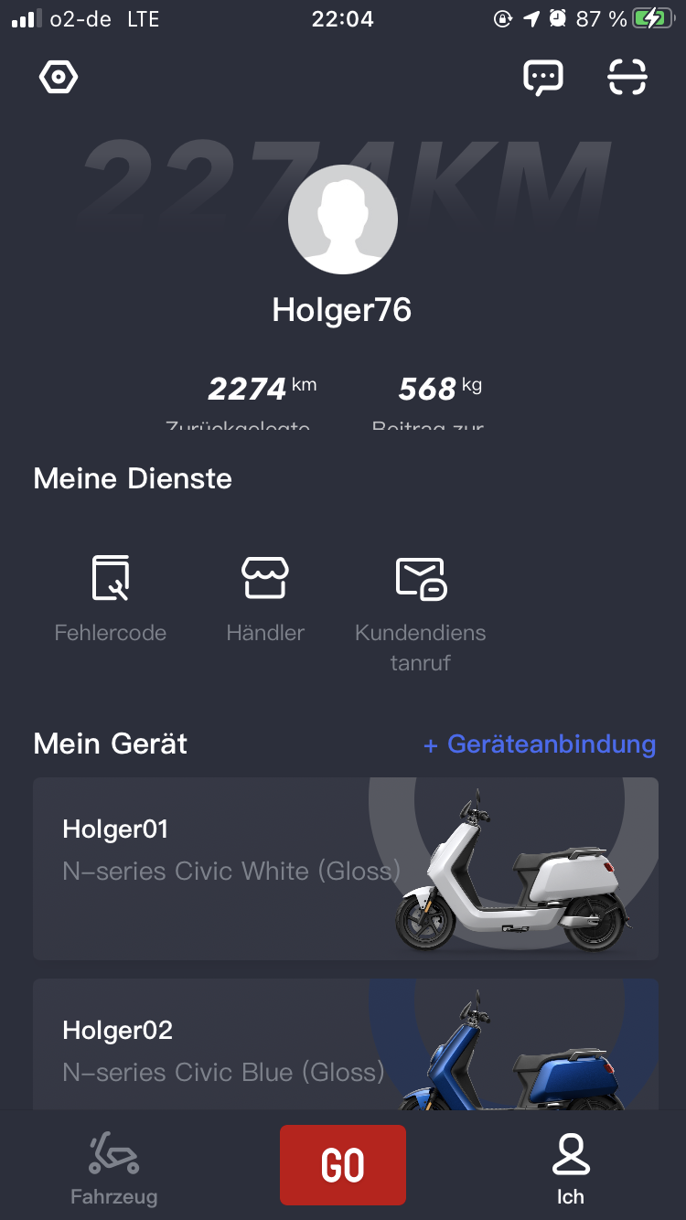

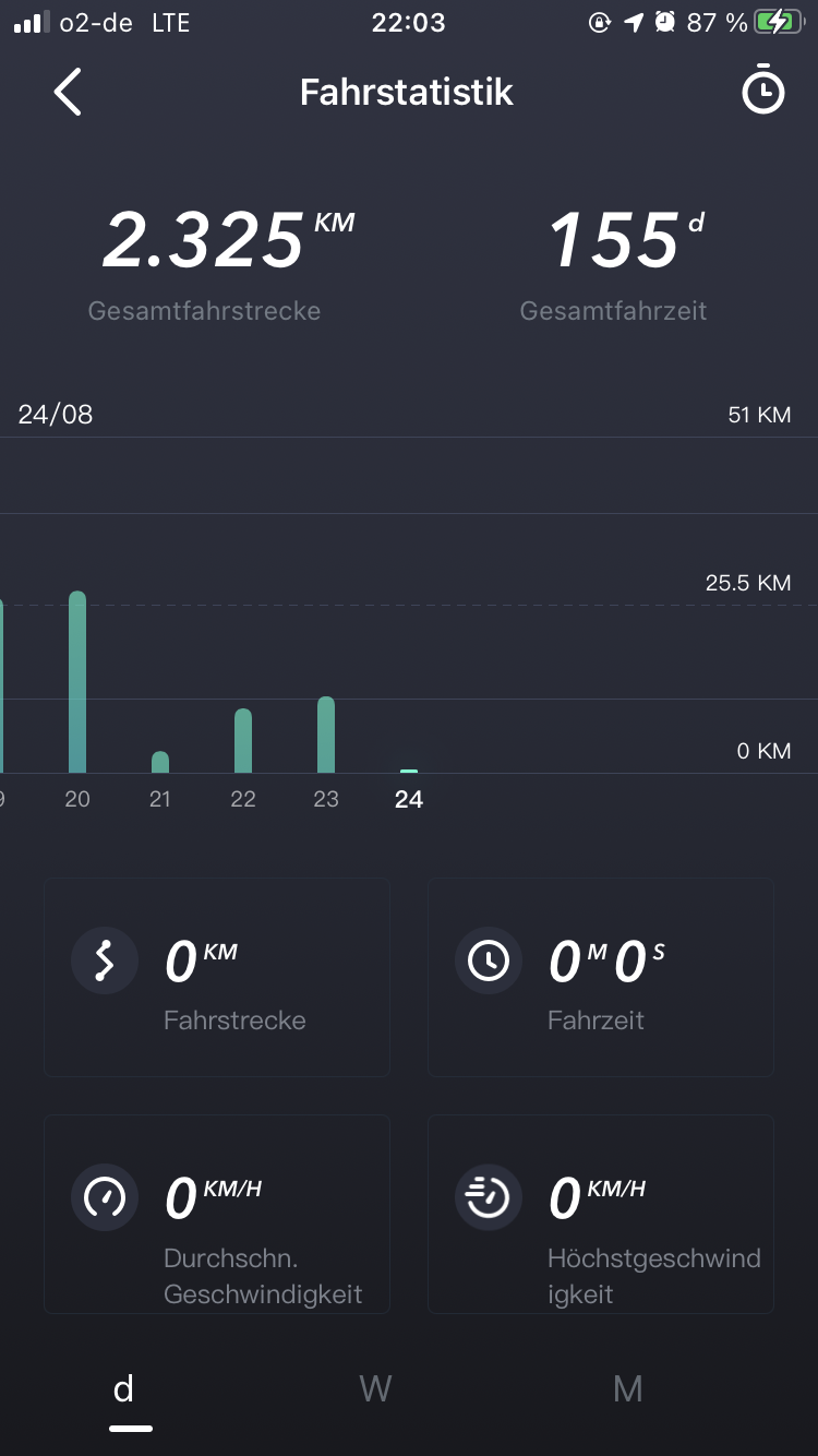

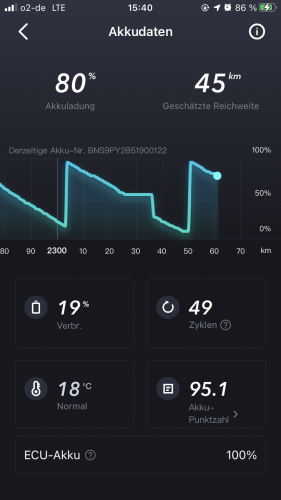

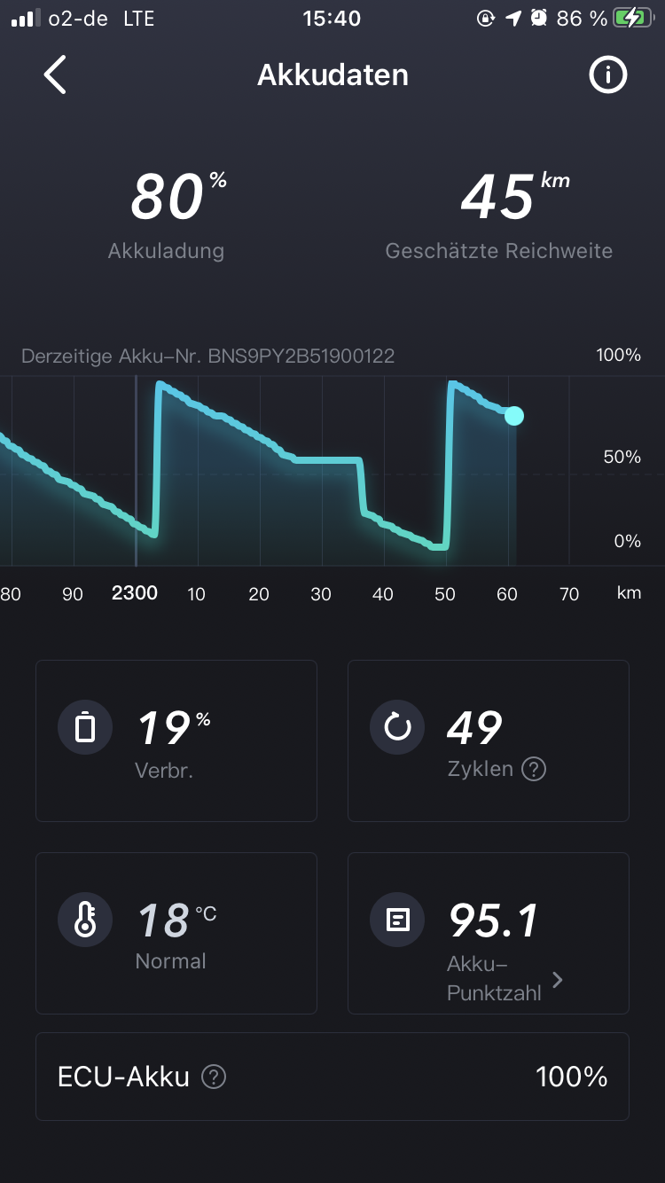

Holger76
- Beiträge: 152
- Registriert: Do 25. Mär 2021, 21:58
- Roller: NIU NQI 1Lite
- PLZ: 97078
- Wohnort: Würzburg
Re: KM Abweichung zw Tacho und App
Die Abweichung wird immer größer
2294 durch die App erfasste km
Und der Tachostand jetzt ist
2360 macht eine fehlsumme von
66 km nach 156 Tagen

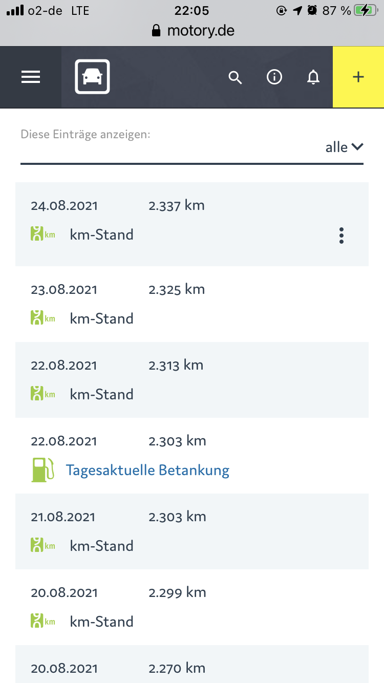

Im angehängten Bild erkennt man es auch
Bei km 2325 - 2350 ist die Akku Linie gerade obwohl gefahren wurden
