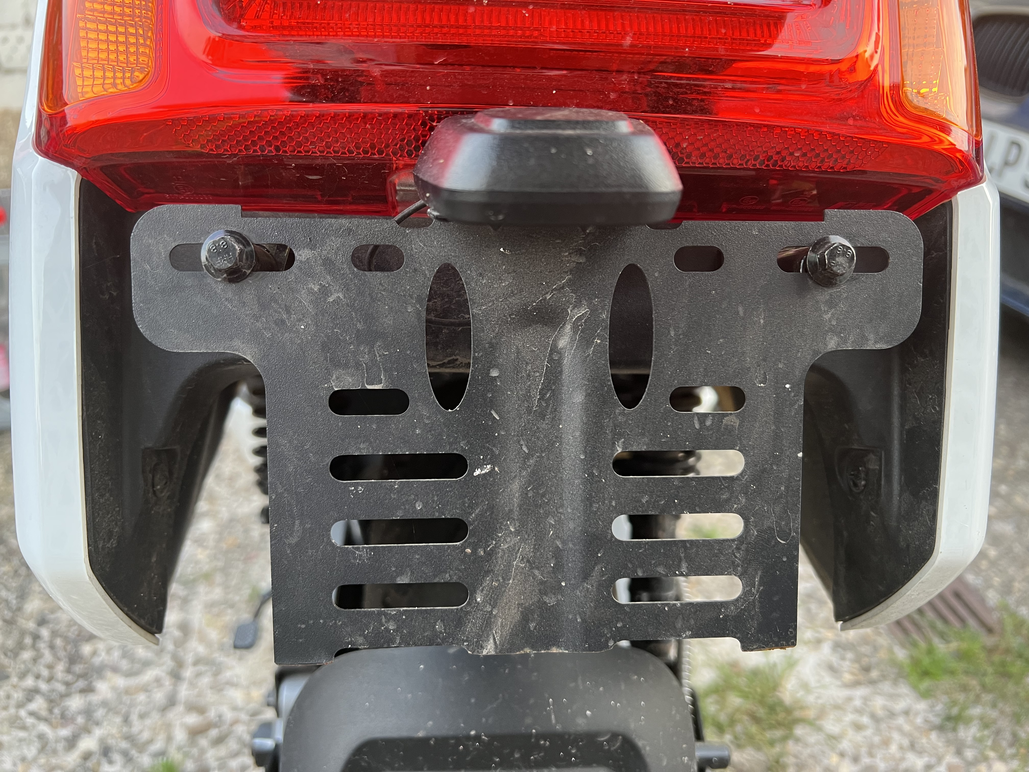

Mal an alle die vlt vor dem selben Problem standen.
Ich habe einen NIU M PRO sowie einen NGT daheim stehen.

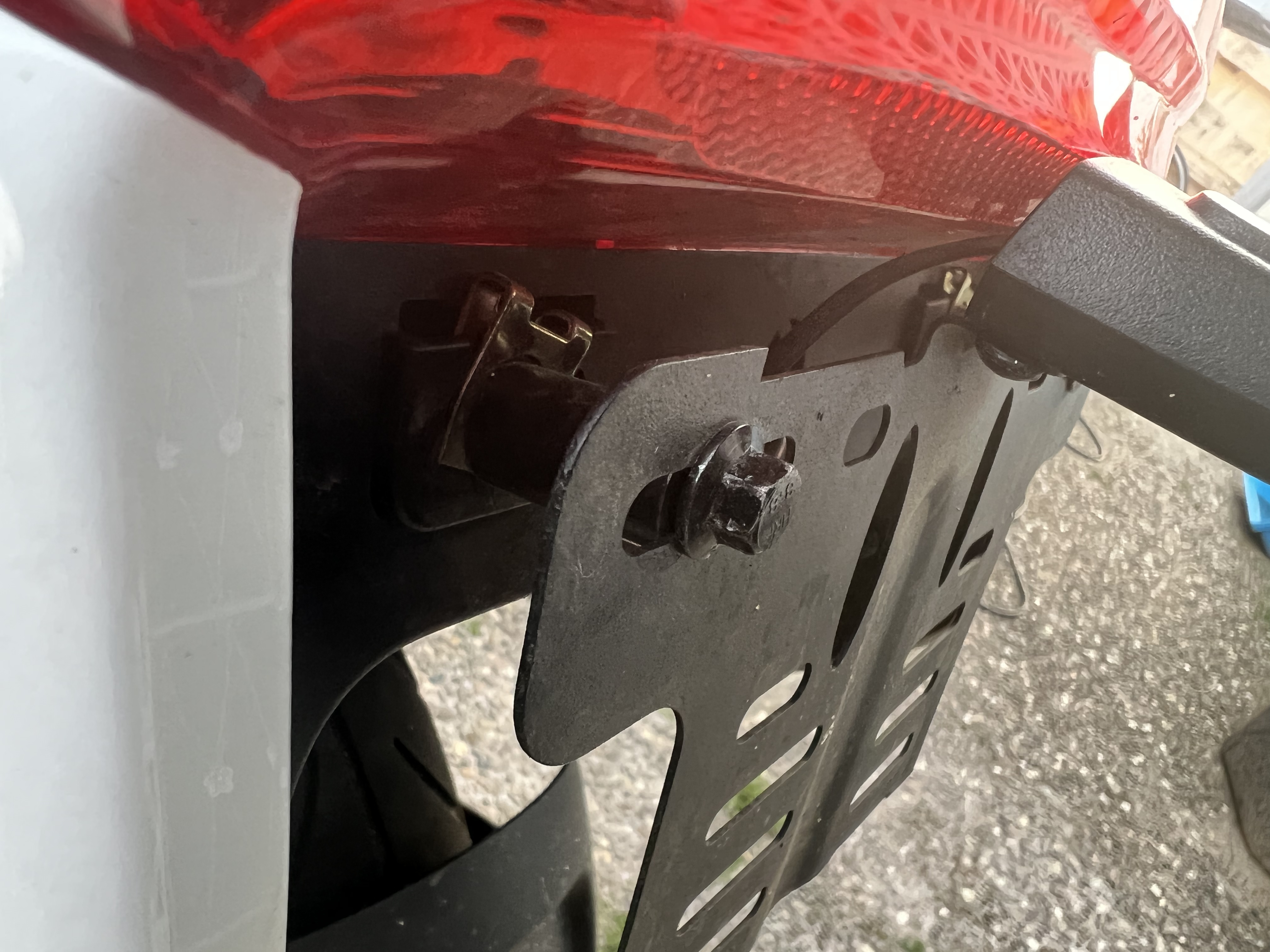

Perfekt rein passt ein 220x130er Kennzeichen. Jedoch ist die Adapterplatte teilweise derart doof verschraubt das das Kennzeichen hier nicht eben anliegt.
Habt ihr irgendwelche Tipps? Nochmal ne Platte aufdoppeln und zwischenkleben? Würde dann da wo die Schraubenköpfe sind zumindest ein Loch bohren und das ganze dann verkleben.
Das Kennzeichen würde ich wie beim Auto über Klett befestigen. Sieht so am besten aus. Oder habt ihr noch andere Vorschläge?
Der Abstandspuffer ist auch sehr nervig. Das ganze wackelt wie Sau

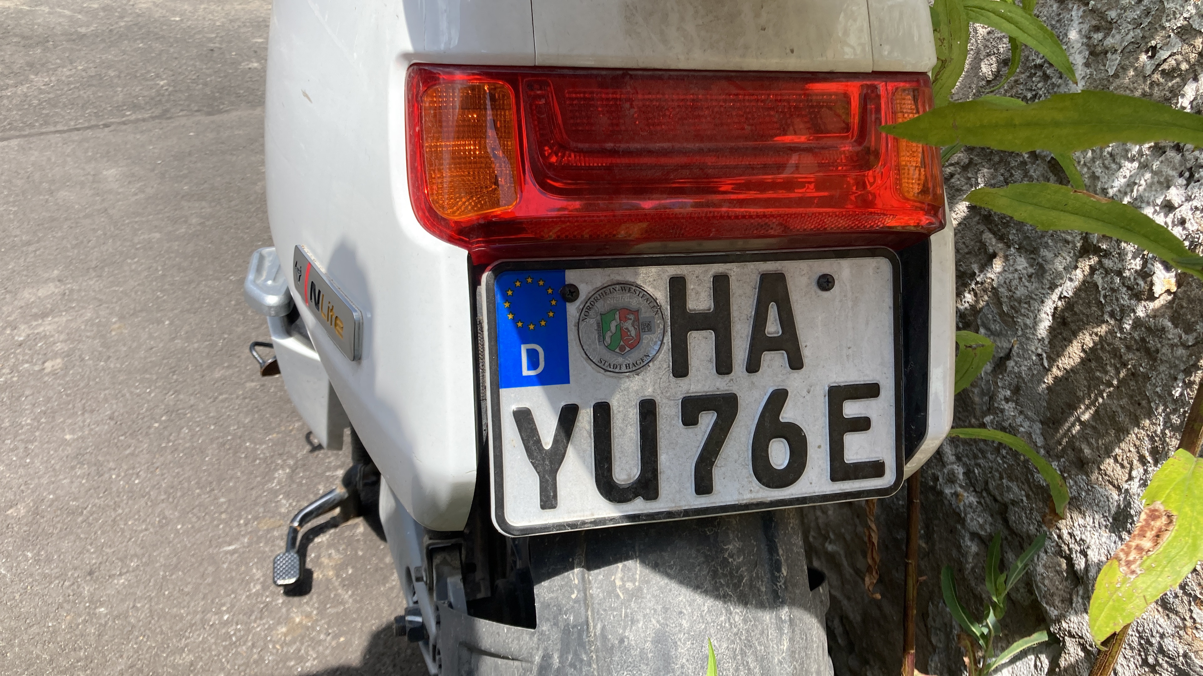

Warum schraubst du das Kennzeichen nicht direkt da hin wo es hin gehört?

Weil dann die Kennzeichen Beleuchtung fehlt. Das kann je nach Zulassung zu imensen Problemen führen.
- Beiträge: 8394
Re: Ordentliche Kennzeichenhalter gesucht
Die Kennzeichenbeleuchtung ist im Rücklicht eingebaut - da ist unten ein weißes Fenster mit eigenen LEDs.
- Stivikivi
- Beiträge: 5247
- PLZ: 0
Seltsam wieso hat meiner dann nochmal eins eingebaut? Das macht ja gar meinen Sinn
- Beiträge: 8394
Du hast im Grunde genommen eine zusätzliche Kennzeichenleuchte an einem "Zubehörkennzeichenhalter". Der originale Kennzeichenhalter sitzt tief drin, das Kennzeichen wird vom Rücklicht angeleuchtet. Nur Kennzeichen in der Größe sind bei uns unüblich, von daher sind dann zumeist etwas rausstehende Halter mit eigener Leuchte verbaut, bei mir ist sogar der Kabelbaum unterm Helmfach dafür vorgerüstet gewesen.
- Stivikivi
- Beiträge: 5247
- PLZ: 0
Aah. Okay verwunderlich da es so direkt von NIU kam. Dann abklemmen und direkt verschrauben bzw. Bin ich ja eher verfechter von klett. Problem gelöst.STW hat geschrieben: ↑So 24. Jul 2022, 17:47Du hast im Grunde genommen eine zusätzliche Kennzeichenleuchte an einem "Zubehörkennzeichenhalter". Der originale Kennzeichenhalter sitzt tief drin, das Kennzeichen wird vom Rücklicht angeleuchtet. Nur Kennzeichen in der Größe sind bei uns unüblich, von daher sind dann zumeist etwas rausstehende Halter mit eigener Leuchte verbaut, bei mir ist sogar der Kabelbaum unterm Helmfach dafür vorgerüstet gewesen.
