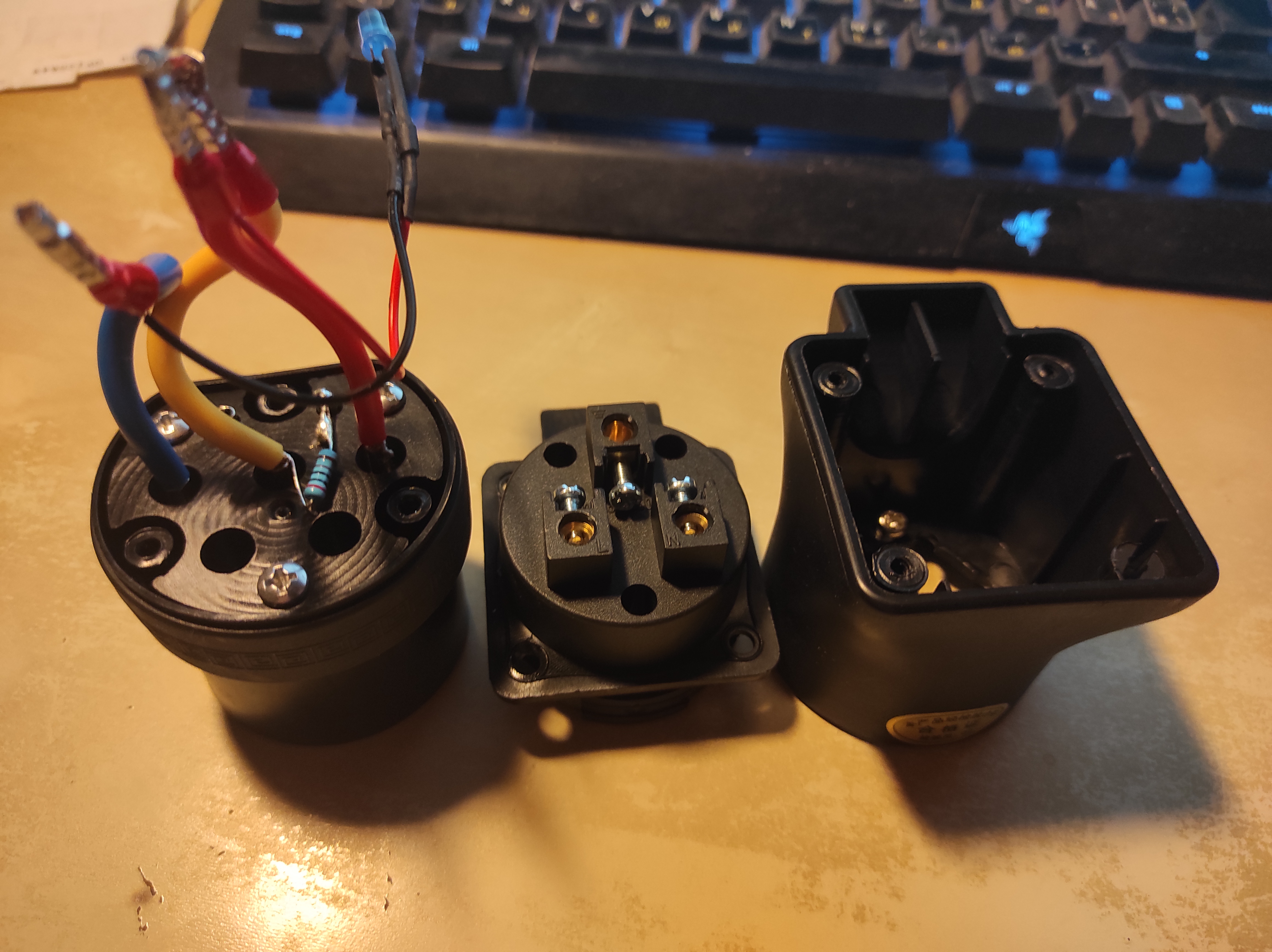

Da bei uns im Landkreis so gut wie keine Ladesäule einen Schuko Anschluss hat, habe ich mir einen Typ 2 Adapter gebaut, mit dem ich im Notfall auch mal unterwegs laden kann. Bis jetzt hab ich allerdings noch keine Tour gemacht bei der das notwendig gewesen wär. Das Ladegerät Problem ist allerdings echt doof, wenn man es einfach auf den Sitz legt muss man sich halt auch noch sicher sein dass es nicht regnet.
Typ 2 Adapter
