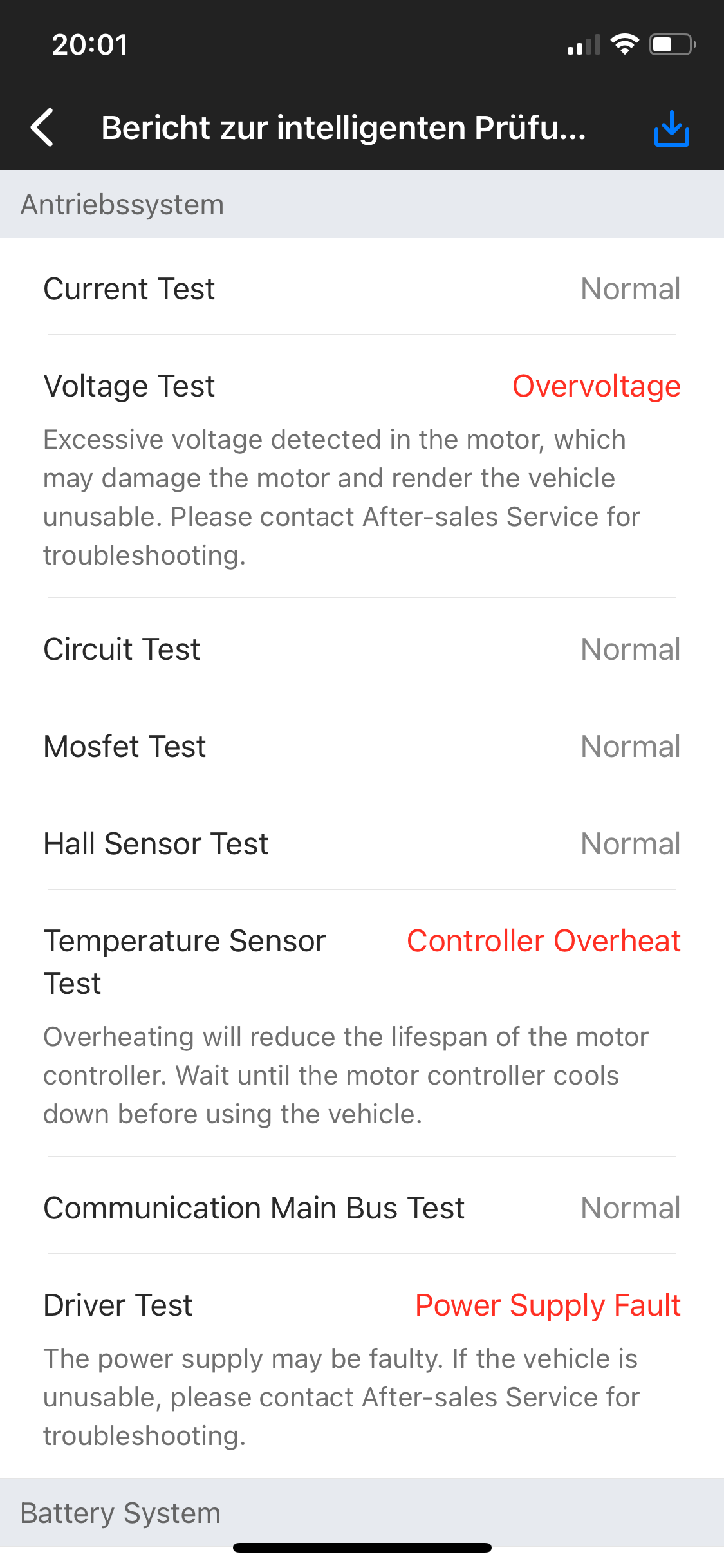

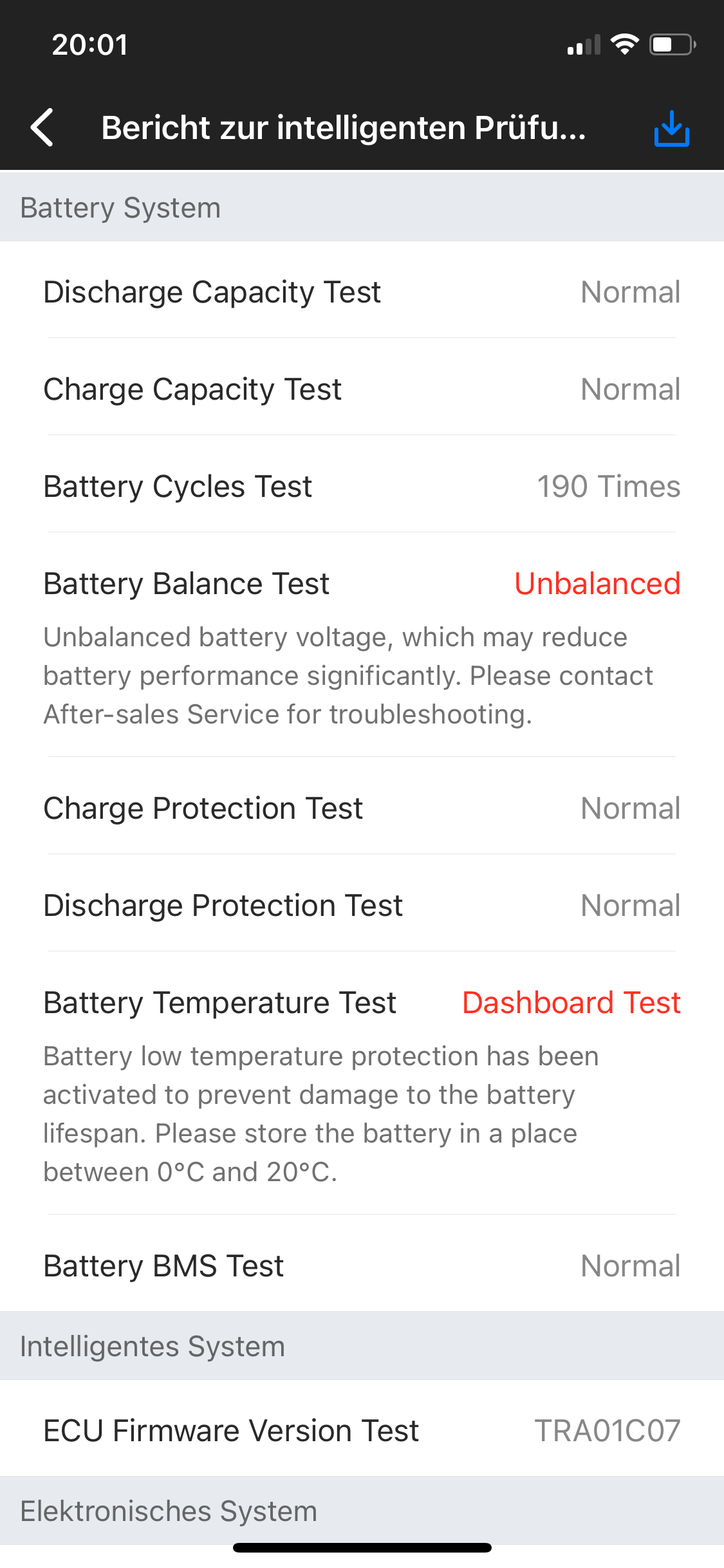

So, habe ihn nochmal über das Staufach am Ladegerät. Nun bleibt das Display dauerhaft anzeigend. Kontakt zum Handy habe ich auch.
Zeigt Fehlercode 191 im Display an. Test gibt 5 Fehler an.

Ich war heute mal mit Akku und Ladegerät bei den Voltangles. Selbst zwei Diagnosegeräte, die dort an den Akku angeschlossen würden, sprachen nicht an. Ich habe das Gefühl, dass ein „Wackelkontakt“ im Akku vorliegt?! Das Ladegerät zeigt ja immer rot/grün an. Unregelmäßiges Wechseln der Farben.
Leider hatten die Voltangels keinen Akku da, den ich mal zum Test mit nach Hause nehmen kann. Gibt es hier jemanden aus Kassel, der einen älteren Akku besitzt? Würde diesen mal kurz in meinem Roller ausprobieren wollen. Wäre nice.

wie sehen denn die Kontakte von Akku-Buchse und -Stecker aus?
Wenn dort alles einwandfrei ist (also kein Funken-Problem in der Steckverbindung) würde ich ein Problem im BMS (im Akku) vermuten.
Dadurch oder durch ständig Strom An / Strom Aus, könnten auch die Fehlermeldungen produziert werden.
Die grüne Taste für Ready setzt vorraus, dass der Motor-Controller sauber hochfährt (braucht einen Moment) und wäre dann aktiv.
Wenn der Strom dabei wieder kurz weg ist, kommt es vielleich nie dazu, dass sie des Status "aktiv" erreicht.
Ich drücke die Daumen, dass im Test mit anderem Akku, der Roller OK ist und nur das BMS im Akku zu tauschen.
