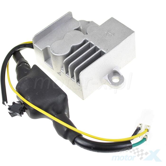

Die 12 Volt werden (aus der Akkusspannung 51-71Volt) durch so ein Teil produziert:
Und die Haltbarkeit dieses Teils ist oft auf wenige Jahre begrenzt, bevor es Ärger macht.
Läge es an einem Defekt in der 12-Versorgung, würde vermutlich auch das Licht flackern.
Allerdings würde dann der Fahrmotor eher nicht von der Störung betroffen sein.

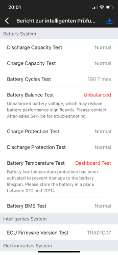

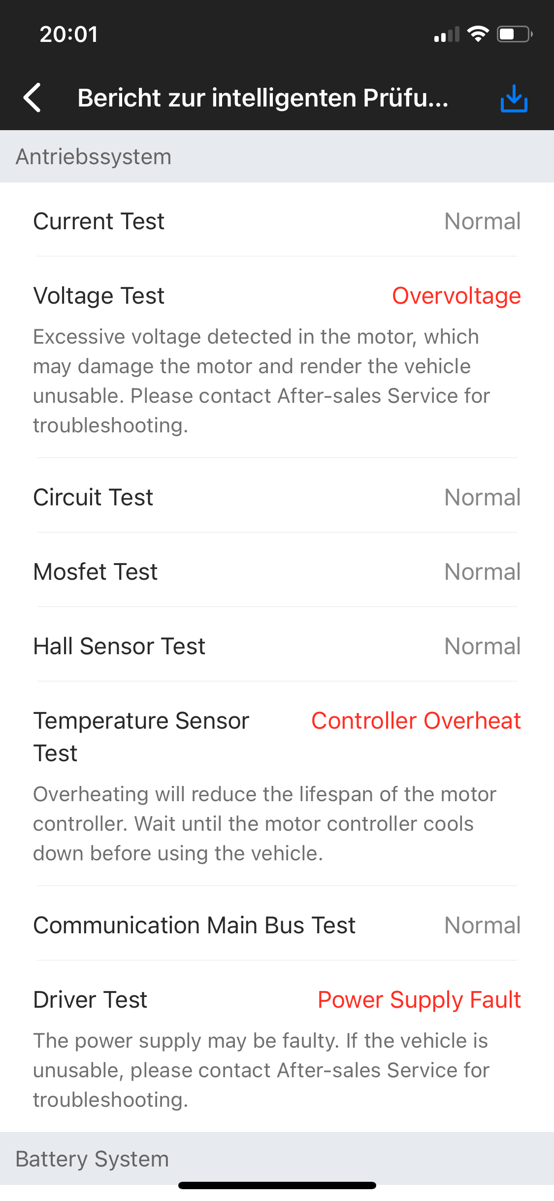

So, habe ihn nochmal über das Staufach am Ladegerät. Nun bleibt das Display dauerhaft anzeigend. Kontakt zum Handy habe ich auch.
Zeigt Fehlercode 191 im Display an. Test gibt 5 Fehler an.
