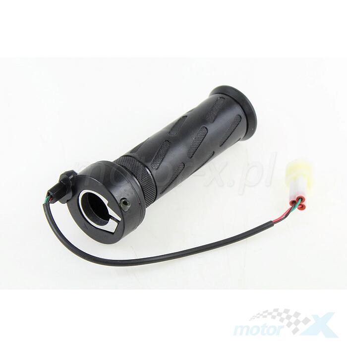

auf jeden Fall war beim NIU M+ von meinem Neffen mal ein ähnlicher Ausfall und mit neuem Gasgriff fuhr er dann wieder.
Der Griff ist schon eher ein Verschleißteil, das man mal Wechseln muss.
https://www.quad-company.de/roller/ersa ... t/lenker-1
Nicht unbedingt teuer. Aber viel Fummelei das Plasik um den Lenker abzubekommen.

Ich habe den Gasgriff getauscht.
Der Fehler bleibt leider.
