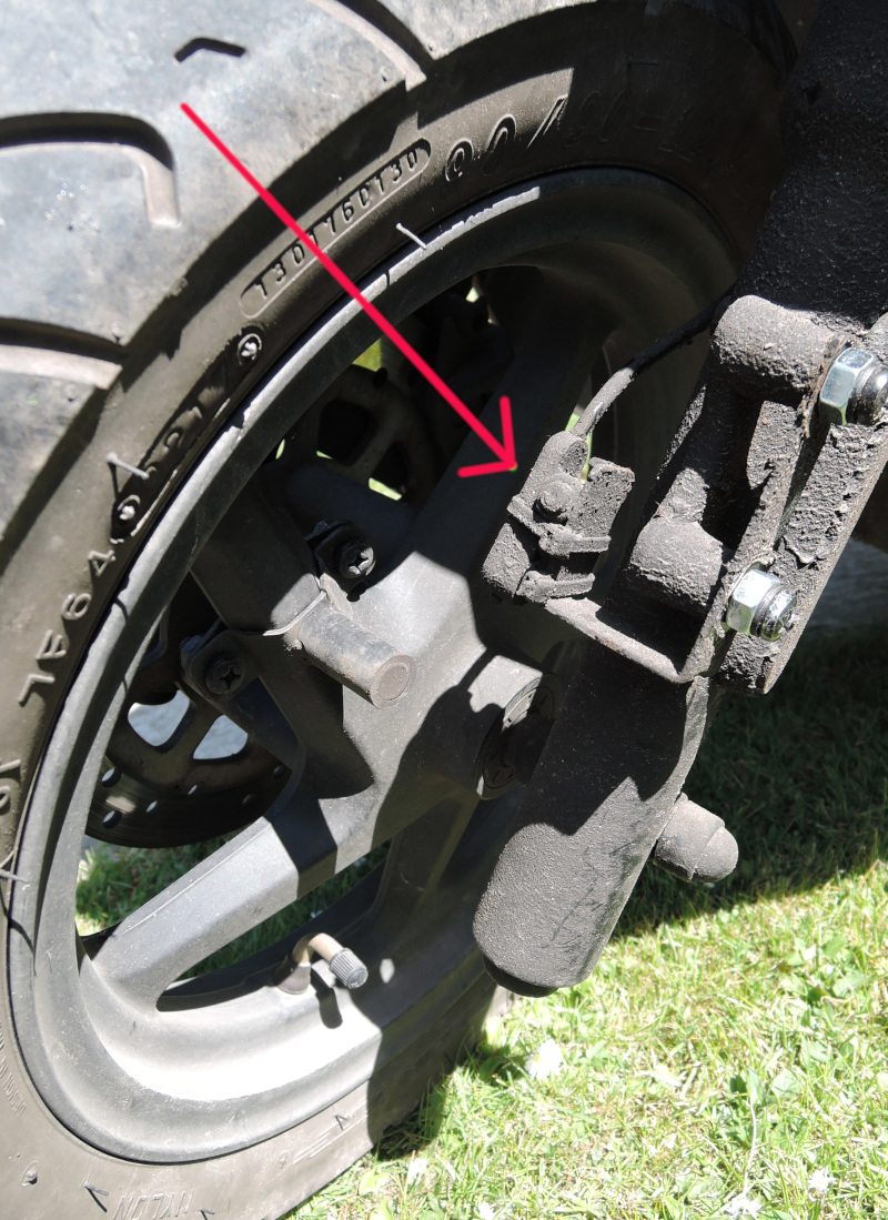

Was ist das für ein komisches Teil auf dem Bild an der linken Seite des Vorderrades?

sieht aus wie:
- drehzahlmesser
- geschwindigskeitsmesser
- ABS sensor.
vielleicht ein kabel ab/angerissen im vorderen bereich, bzw. schleift am metall oder anderen kabeln.
verkleidung entfernen, nachsehen, nachmessen.

Zunächst zum Foto: das Teil könnte der offizielle Tachogeber sein.

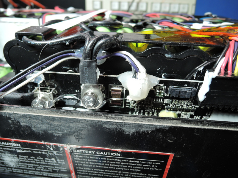

Natürlich hatte ich nach dem Abrüttel-Erlebnis des Kotflügels am Vorderrad auch irgendeine lockere Verbindung im Verdacht. Als erstes hatte ich den kleinen Kabelstrang am unbekannten Teil seitlich am Vorderrad im Klinsch. Aber da war beim besten Willen optisch nichts zu entdecken. Is klar, dann kam das Akkupack dran, zumal ich vor etlichen Jahren schon mal einen Ausfall erlebt hatte: da war tatsächlich eine der vielen Steckverbindungen an der Kontrollerplatine, die seitlich im A-Pack sitzt, lose. Also gettz aufgeschraubt und alles akribisch überprüft und ab-gewackelt. Aber damals war ich mit dem Heißkleber an sämtliche Kabel und Kabelverbindungen ran gegangen und zwar sehr gründlich und so war - wenig überraschend - auch dort nix Loses zu entdecken.
Dann die Spannung an der äußeren großen Buchse gemessen: 62,0 Volt und da änderte sich auch nichts, egal, an welchem Kabel ich dann doch noch ohne Überzeugung rum wackelte. Also zusammenschrauben, den A-Pack wieder in den Roller und guckeda: alles wieder vorhanden, also Tacho erschien mit allen üblichen Angaben. Auf eine Testfahrt hatte ich verzichtet, weil ich da keinen Zweifel hatte. Demnach könnte entweder auf der internen Kontrollerplatine sich irgendwas ereignet haben, oder halt was außerhalb des A-Packs. Nach weiteren Verbindungen wie von dir, STW, aufgezählt werde ich in den nächsten Tagen mal schauen. Aber da der Roller eh' einen fest abgesprochenen Service-Termin hat - es muss u.a. die Bremsflüssigkeit gewechselt werden - werde ich nicht den ganzen Roller zerlegen, was ich eh' noch nie probiert hatte. Der Akku-Stand wurde übrigens nach der "Reparatur" mit 40 % angezeigt und jetzt läuft die ganz normale Ladung.
