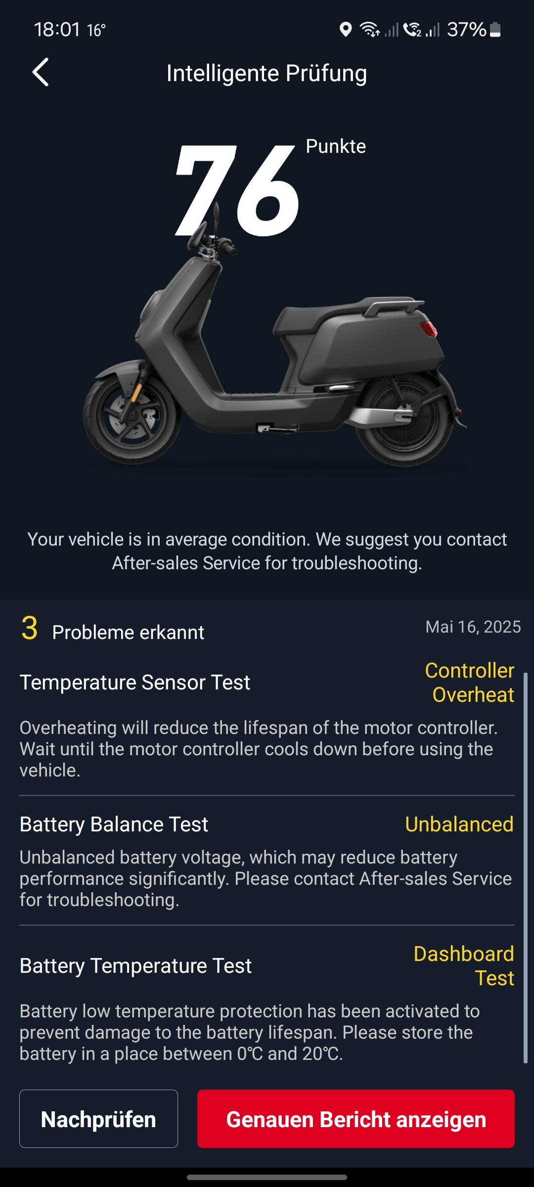

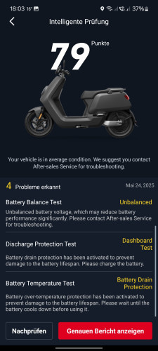

Ich vermute einen ähnlichen Fehler bei mir. Wenn ich alleine fahre bisher nur ein mal, aber mit Sozius eine leichte Steigung hoch und der Antrieb war gleich 2 mal schlagartig weg. Einfaches drehen am Zündschlüssel hat bei mir alle drei male geholfen ohne dass ich länger stehen bleiben musste.
Hast du noch die niu app? Ich habe bei mir seitdem dort Fehler die sich je scan abwechseln. Man beachte, dass alle 6 gezeigten Fehler einzigartig sind
Beim Controller hätte ich auf direkte Sonneneinstrahlung getippt, sonst war der an dem Tag nicht besonders belastet
