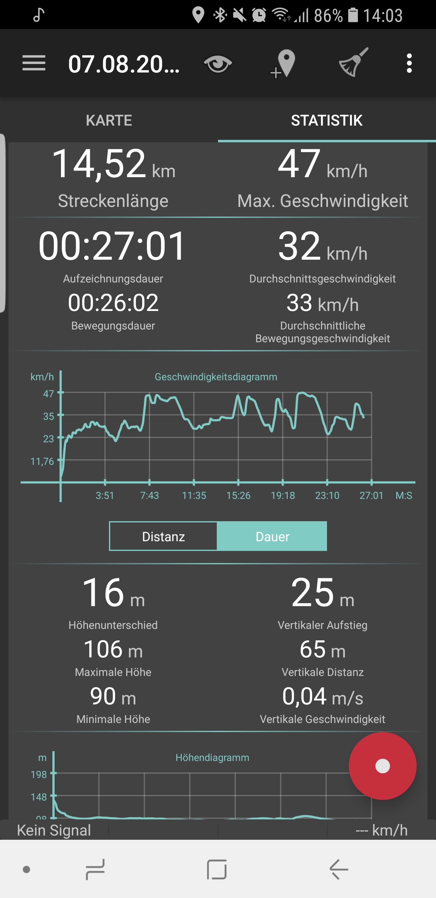

seit ein paar Tagen habe ich bemerkt das der Kilometerzähler konstant einen KM unterscheid
hat, gegenüber meiner Geo Tracker App. Sie rechnet 14,52 KM. Roller rechnet 16 KM (420-436 KM)
Eingeschaltet habe ich die App direkt nach dem Losfahren..
Habt ihr das auch? Oder sollte ich noch eine andere App versuchen?

Das könnte der Voreilung des Tachos entsprchen. Hast Du auch mal die Geschwindigkeit von Tracker und NIU-Tacho verglichen?

Das mit 0 und 1 KM hört sich plausibel an. Geschwinkgeit ist schwer zu vergleichen da der Tacho ja vorläuft.
Mein GPS war heute 47km/h und max 51km/h im Disyplay.
Ist kein Drama, wollte nur wissen ob ich alleine mit dem "Problem" bin.

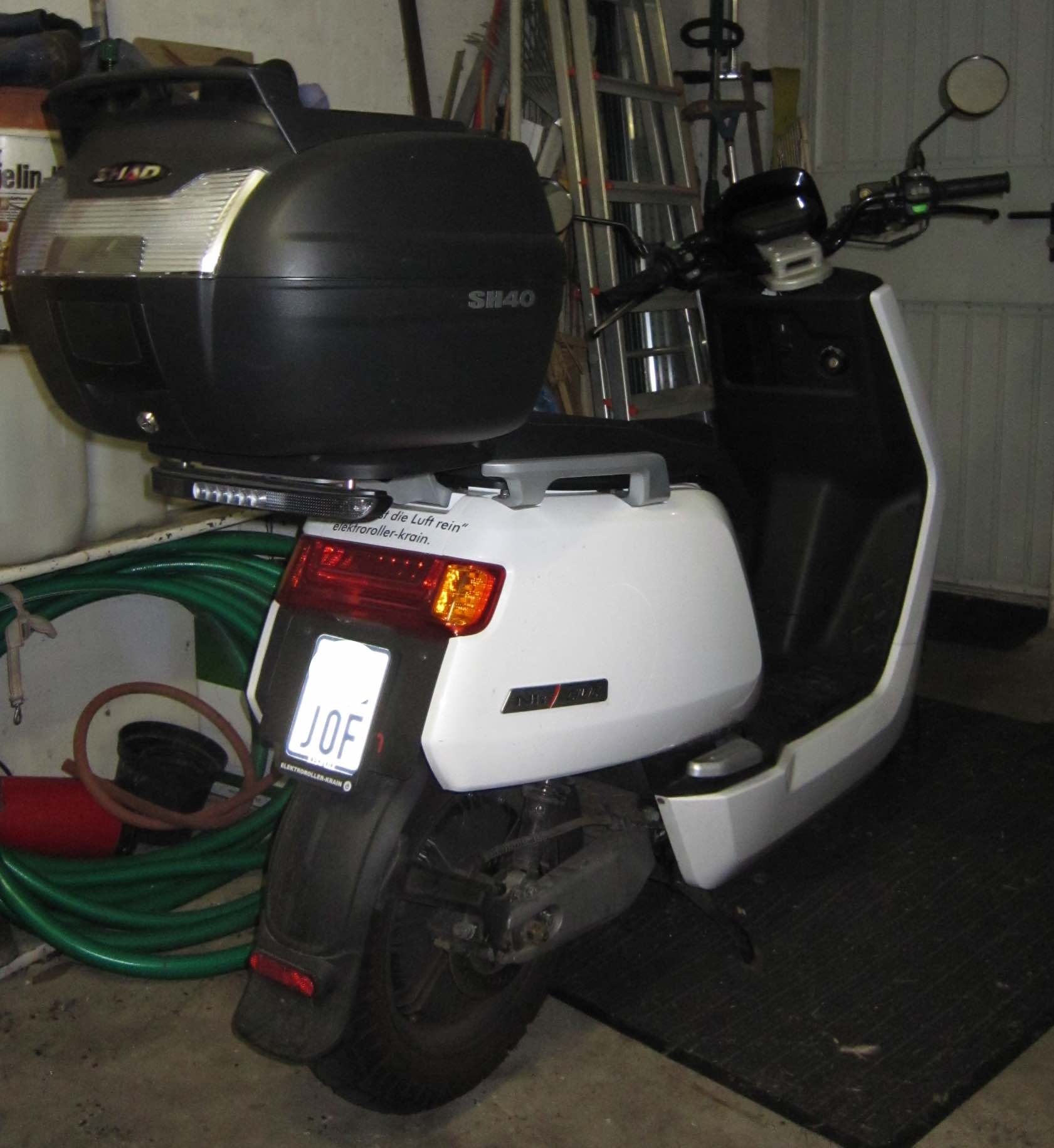

Ach Alf, wird Dein Gedächtnis löchrig? Bilder von meinem NIU gibt es schon seit Oktober 2017 hier im NIU-Bereich dieses Forums, z. B. ab: viewtopic.php?f=63&t=5129&start=20#p80955. Allerdings weiß ich nicht, ob ich ihn schon in einer Vollansicht hier im Forum gezeigt habe, aber das läßt sich ja Nachholen: … und ich bin ja auch nicht der einzige NIU Fahrer, der scheinbar einen sehr genauen Tacho hat, wie dieser Post als Beispiel zeigt. Insofern solltest Du vielleicht mal Deinen Glauben hinterfragen…
